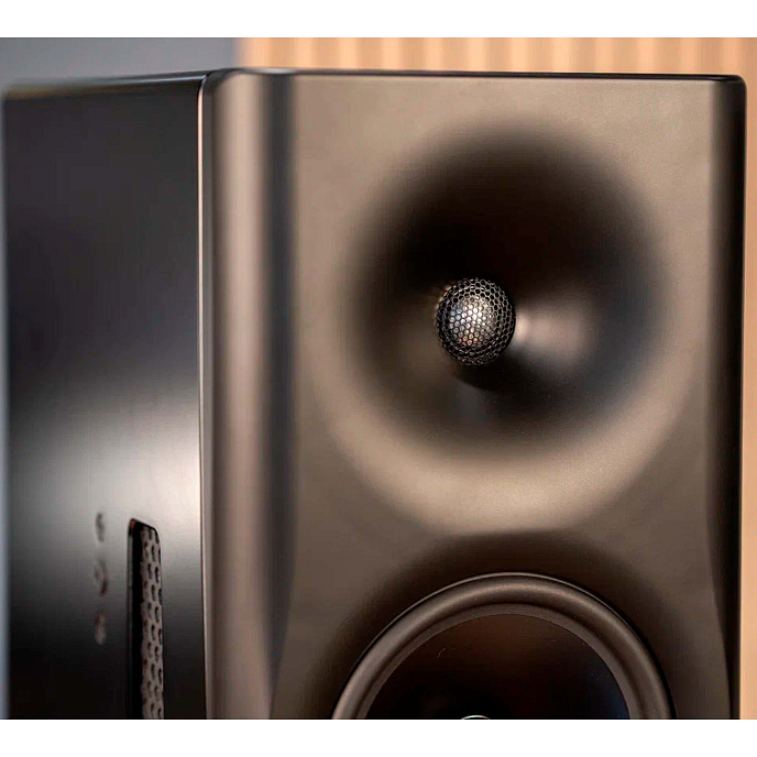

    Активный студийный монитор Dutch & Dutch 8c Studio имеет встроенный цифро-аналоговый преобразователь, усилитель, блок цифровой обработки DSP и управление по сети Ethernet. Акустику можно задействовать как в режиме классического стерео, так и при создании многоканального домашнего кинотеатра вплоть до соответствия стандарту Dolby Atmos. Колонки можно использовать для крепления под потолком с помощью специальных U-образных креплений.
    • высококачественный ЦАП, усилитель и DSP в корпусе;
    • кардиоидная диаграмма направленности от 100 Гц;
    • точное воспроизведение звука;
    • два 8-дюймовых сабвуфера на задней панели;
    • передовая конструкция с 25 мм купольным твитером и 200-мм мидбасовым излучателем;
    • купольный 25-миллиметровый твитер в глубоком волноводе.
    Акустика легко интегрируется в систему мультирум. Обладает удивительно ровным и честным звуком. Система коррекции помещения поможет добиться лучших результатов при размещении акустики в комнате. В отличии от версии 8c в 8c Studio отсутствует функционал стриминга музыки по сети, а корпус выполнен полностью из МДФ
    Для создания выдающейся акустической системы мало поместить динамики в деревянный корпус, необходимо тщательно подобрать компоненты. Главная задача для Dutch & Dutch 8с Studio — это невероятно точное воспроизведение. Благодаря кардиоидной направленности вы сможете воспринимать музыку так, как это задумывал автор, вне зависимости от особенностей окружающего пространства.
    Перед нами крупная полочная акустическая система, которая будет уверенно играть даже в небольших помещениях — будь то контрольная комната или зал. Звуковая картина будет сосредоточена перед акустической системой, а басовые излучатели на задней панели обеспечат глубокое звучание низких частот.
    Адаптация под любое помещение
    Настраивайте систему на комнату, а не комнату на систему. Для более качественного согласования со студийном пространством Dutch & Dutch 8c Studio имеют функцию рум-коррекции через бесплатный софт Room Eq Wizard.
    Передовая конструкция
    Dutch & Dutch 8c Studio имеют 25-мм купольный твитер, расположенный в запатентованном волноводе. ВЧ-динамик воспроизводит частоты от 1250 Гц без риска перегрева или отказа. За мидбасовый диапазон отвечает 200-мм динамический драйвер с алюминиевым диффузором и фазовыравнивающей пулей, которая позволяет лучше контролировать звучание акустической системы. Корпус выполнен из МДФ, а для крепления специальные подвесы по бокам есть резьба.
    Всё в одном
    Активная акустическая система Dutch & Dutch 8c Studio вмещает в себе высококачественный ЦАП, усилитель и цифровую обработку DSP. Для пользователя доступны разные варианты подключения: аналоговый балансный вход XLR, цифровой вход стандарта AES3 и «сквозной» выход, также доступно Ethernet-соединение для контроля и настройки монитора. Даже при высоком звуковом давлении 8c Studio обеспечивает максимально точное звучание с очень высоким соотношением сигнал/шум.
    Есть возможность потоковой передачи через стриминговые сервисы. Все компоненты идеально сочетаются друг с другом и вместе обеспечивают “мощный звук” на уровне 106 дБ непрерывно от 35 Гц и выше, сохраняя при этом очень высокое отношение сигнал/шум. Усилитель выдает мощность 500 Вт на НЧ секцию и по 250 Вт на СЧ и ВЧ излучатели. Блок усилителя работает в классе D и имеет название Pascal Audio.
    Уникальный дизайн
    Передняя панель выполнена из ABS-пластика, имеет матовую фактуру и вполне устойчива к появлению отпечатков от прикосновений. Основа корпуса состоит из массива МДФ. Конструкция 8c спроектирована так, чтобы выглядеть так же чисто, как и звучит. На боковых панелях Dutch & Dutch 8c Studio находятся крупные прямоугольные порты, которые являются одной из самых интересных отличительных черт акустики.
    Design
    Эта особенность конструкции помогает реализовать кардиоидную диаграмму направленности звучания колонок на частотах от 100 Гц, что позволяет ставить акустику близко к стене и получить более свободное, воздушное звучание.
