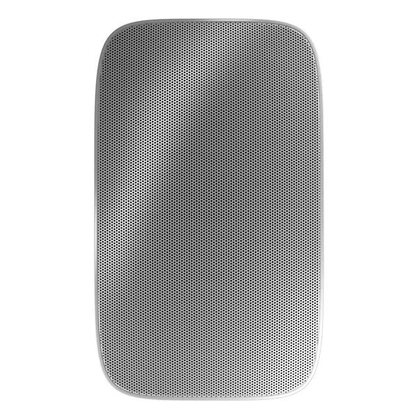

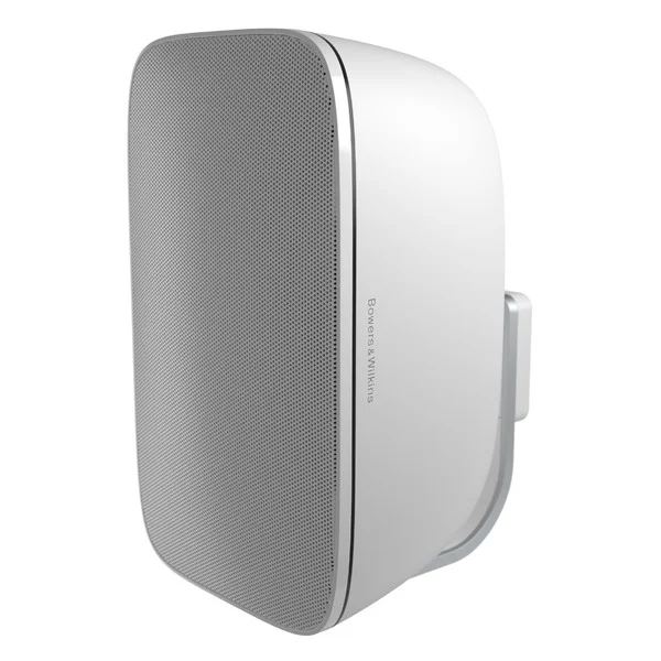

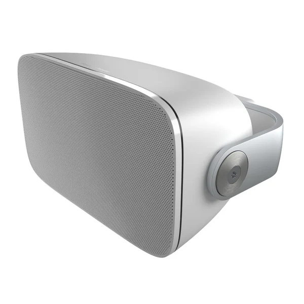

Акустическая система Bowers & Wilkins AM-1 представляет собой всепогодную модель высокого класса, которая обладает продуманной конструкцией и хорошим качеством звука.
  • пассивный НЧ-излучатель;
  • всепогодный корпус из АБС и алюминиевая панель;
  • НЧ-динамик с диффузором из стекловолокна.
Колонка имеет двухполосную конструкцию и оснащена высокочастотным излучателем с 25-мм алюминиевым куполом, а также НЧ-динамиком с 5-дюймовым диффузором из стекловолокна. Динамики в колонке расположены инвертировано, чтобы обеспечить равномерную диаграмму направленности и синхронизацию звучания во всем диапазоне частот при размещении B&W AM-1 высоко на стене.

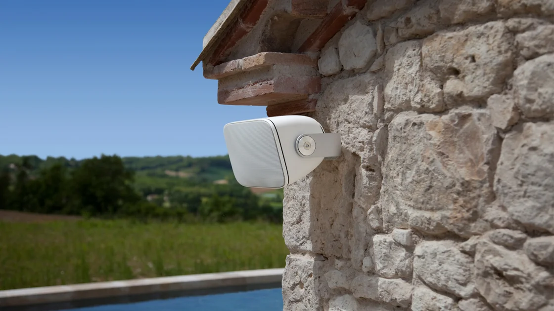

ВЧ-динамик в колонке нагружен на суживающуюся трубку. Еще одной особенностью данной акустической системы является использование для нагрузки вуфера не традиционного фазоинвертора, а пассивного НЧ-излучателя, расположенного на задней панели. Это позволило значительно улучшить качество и глубину басов колонки, особенно с учетом ее размещения в непосредственной близости от стен. Еще одним преимуществом такого решения является то, что корпус АС остался фактически закрытым, поэтому данную колонку можно использовать и вне помещений.
Bowers & Wilkins AM-1 оснащены качественным разделительным фильтром, выполненным на отборных компонентах, и вносящим в сигнал минимальные фазовые и частотные искажения. Колонки обладают 8-омным импедансом и довольно высокой чувствительностью, обеспечивающими хорошую совместимость с различными усилителями. АС можно устанавливать на стене горизонтально или вертикально, а поворотный кронштейн позволяет наклонять их под углом вниз, в направлении озвучиваемой зоны. Корпус B&W AM-1 выполнен из качественного пластика ABS, усиленного стекловолокном, и имеет внутренние ребра жесткости.
Гриль изготовлен из алюминия, устойчив к климатическим воздействиям и может быть окрашен в любой цвет. Акустическая система Bowers & Wilkins AM-1 имеет очень высокое качество внешней отделки, что позволяет использовать ее не только для заказных инсталляций в общественных заведениях, но и для озвучивания жилых интерьеров. Цвет колонки может быть черным или белым. При желании получить более глубокие басы пару этих АС можно включить в конфигурации 2.1 с подходящим сабвуфером.
