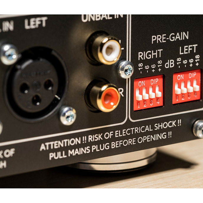

  • предварительное усиление от -18 до +18 дБ;

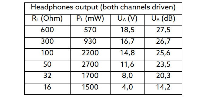

  • выходная мощность 2700 мВт при нагрузке в 50 Ом и напряжение 18.5 V при 600 Ом;

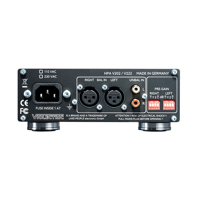

Violectric HPA V202 обладает исключительной универсальностью. Аналоговые входы состоят из несимметричного стереовхода RCA и симметричного XLR. Для наушников на передней панели предусмотрены сбалансированный разъем 4.4 мм Pentaconn и 6.3 мм.

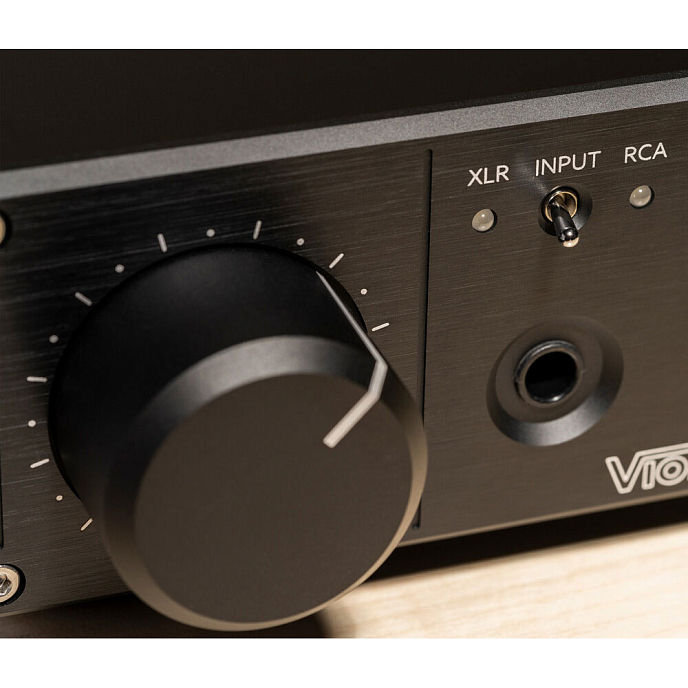

Усилитель имеет сбалансированный (XLR) и несбалансированный (RCA) входы с регулируемым уровнем, которые могут использоваться одновременно.
После выбора входа специальным контроллером сигнал подается на буферный усилитель для достижения состояния с низким импедансом. Затем сигнал направляется на регулятор громкости, за которым снова следует оконечный усилитель.
