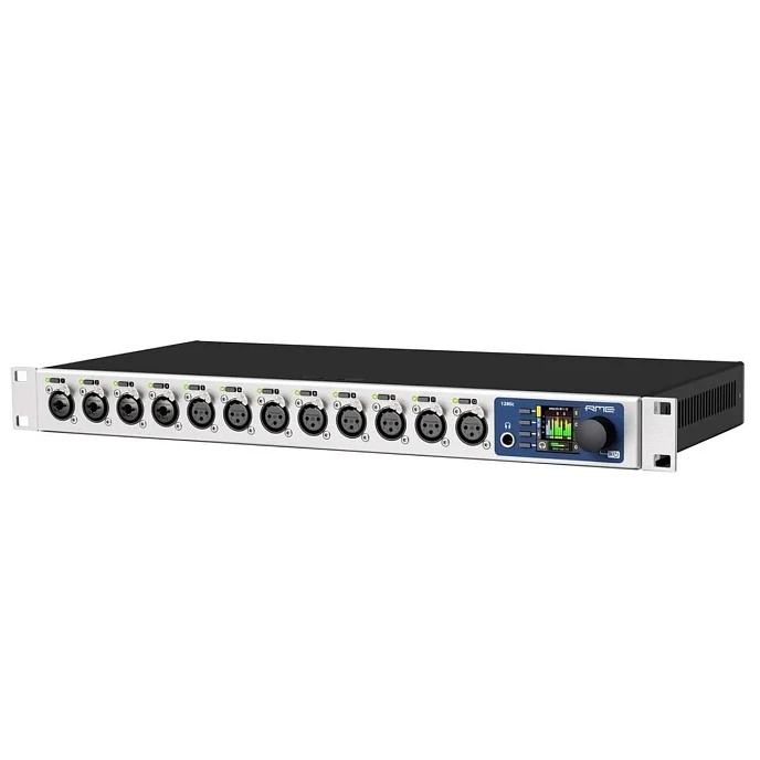

RME 12Mic-D имеет двенадцать микрофонных и линейных входов с цифровым, бескомпромиссным преобразованием студийного качества, дистанционно управляемые усиления, интегрированные возможности подключения MADI и Dante, а также множество дополнительных функций, предназначенных для использования в высококлассной студийной записи, живом звуке, а также для записи звука и музыки на месте.
  • двенадцать микрофонных и линейных входов с цифровым, бескомпромиссным преобразованием студийного качества;
  • микрофонные входные каскады без PAD имеют диапазон усиления 75 дБ и принимают сигналы до +18 dBu;
  • матрица маршрутизации: позволяет назначать все аналоговые и цифровые входы на любые доступные выходы;
  • управляйте всеми состояниями устройства непосредственно с передней панели для удобного прямого доступа ко всем функциям.
Модель 12Mic-D по звуку идентична уже существующей модели 12Mic (со 128 каналами AVB) и дополняет линейку профессиональных сетевых аудиорешений серии M.
Микрофонные входные каскады без PAD имеют диапазон усиления 75 дБ и принимают сигналы до +18 dBu. Со стороны преобразователя 12Mic отличается превосходным соотношением сигнал/шум на всех каналах. Все двенадцать расположенных на передней панели XLR-разъемов принимают сигналы микрофонного и линейного уровня, а первые четыре разъема также принимают TRS-разъемы с переключаемым высоким импедансом (Hi-Z) для инструментов.

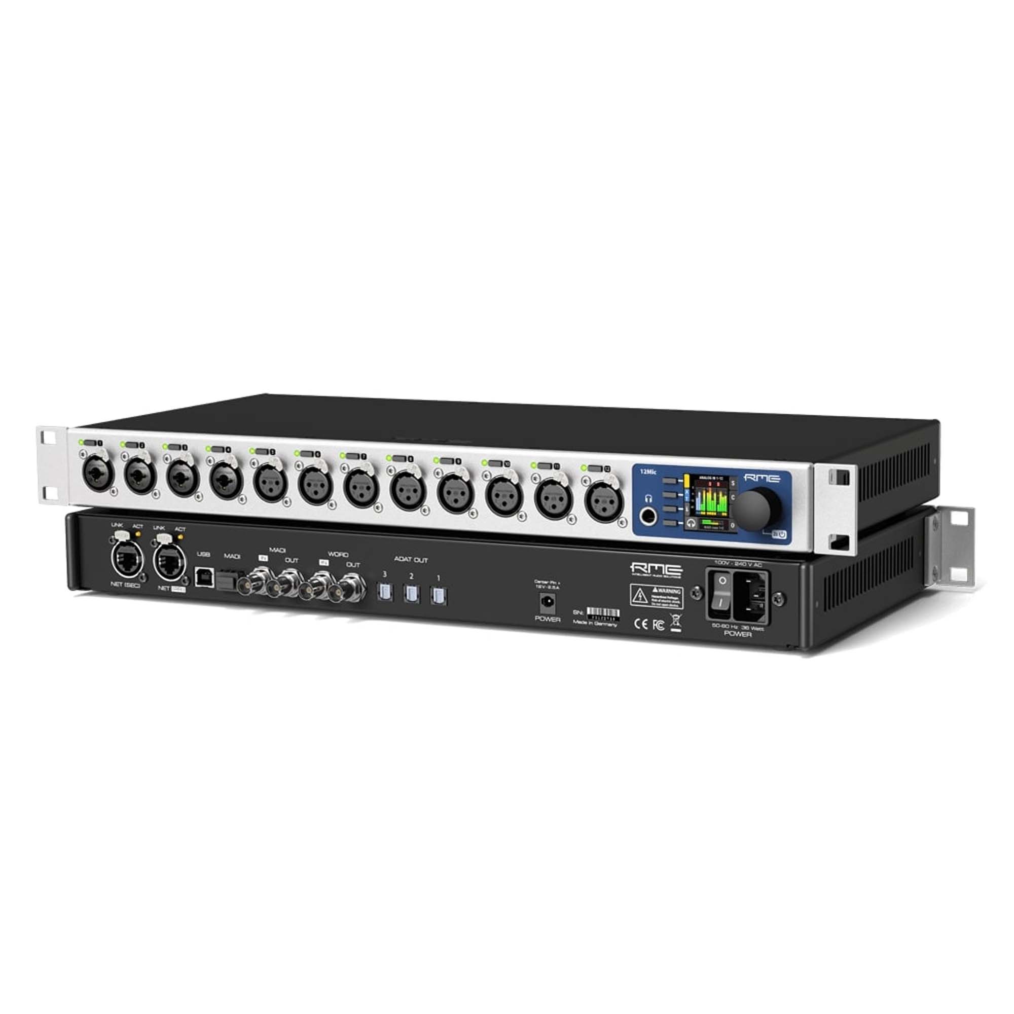

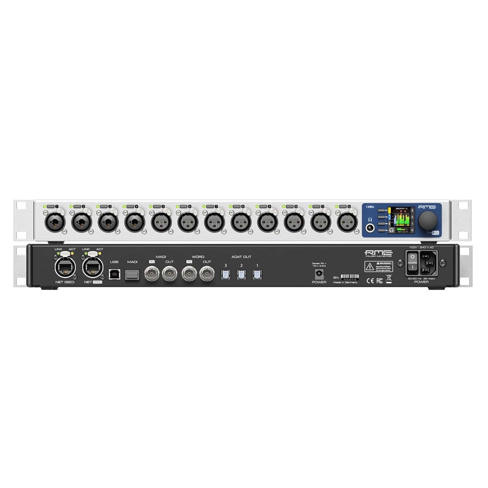

В дополнение к Dante, 12Mic-D имеет два отдельных порта MADI - коаксиальный встроен в устройство в стандартной комплектации, а оптический MADI доступен через дополнительный SFP-модуль - наряду с тремя выходами ADAT и выходом для наушников линейного уровня для мониторинга всех входящих цифровых и аналоговых сигналов. С помощью матрицы маршрутизации любой из 204 входных каналов 12Mic-D может быть индивидуально направлен на любой из 218 выходных каналов.
При подключении к сети Dante, при необходимости, в сеть может быть передана комбинация аналоговых и цифровых каналов (например, подключенные устройства MADI). В свою очередь, 12Mic-D может принимать до 64 аудиоканалов из сети Dante, которые, в свою очередь, могут быть направлены на наушники, ADAT и два MADI-соединения по мере необходимости.
В условиях постоянно меняющегося ландшафта сетевых аудиорешений перед командой разработчиков RME стояла задача создать высокопроизводительную платформу для устройств, которая обеспечит непревзойденную гибкость и стабильность на долгие годы. Чтобы соответствовать этим высоким требованиям в соответствии с основными принципами RME, все было построено с нуля. Интегрировав IP-ядро Dante компании Audinate в специально созданную платформу RME FPGA, RME не только предлагает очень гибкое решение, но и становится на шаг ближе к достижению действительно универсального опыта работы с аудиосетями.
Управляйте всеми состояниями устройства непосредственно с передней панели для удобного прямого доступа ко всем функциям. Сетевые аудиоустройства RME также могут полностью дистанционно управляться через веб-интерфейс по любому сетевому каналу (в том числе по беспроводному Wi-Fi), что позволяет быстро создавать группы усиления, переключать фантомное питание и направлять сигналы на наушники для мониторинга.
Встроенная матрица маршрутизации позволяет быстро направлять любые аналоговые входы прямо на выход для наушников, а также все цифровые сигналы. Таким образом, решение проблем с сигналами, синхронизацией, подключением и другими проблемами становится простым и понятным.
