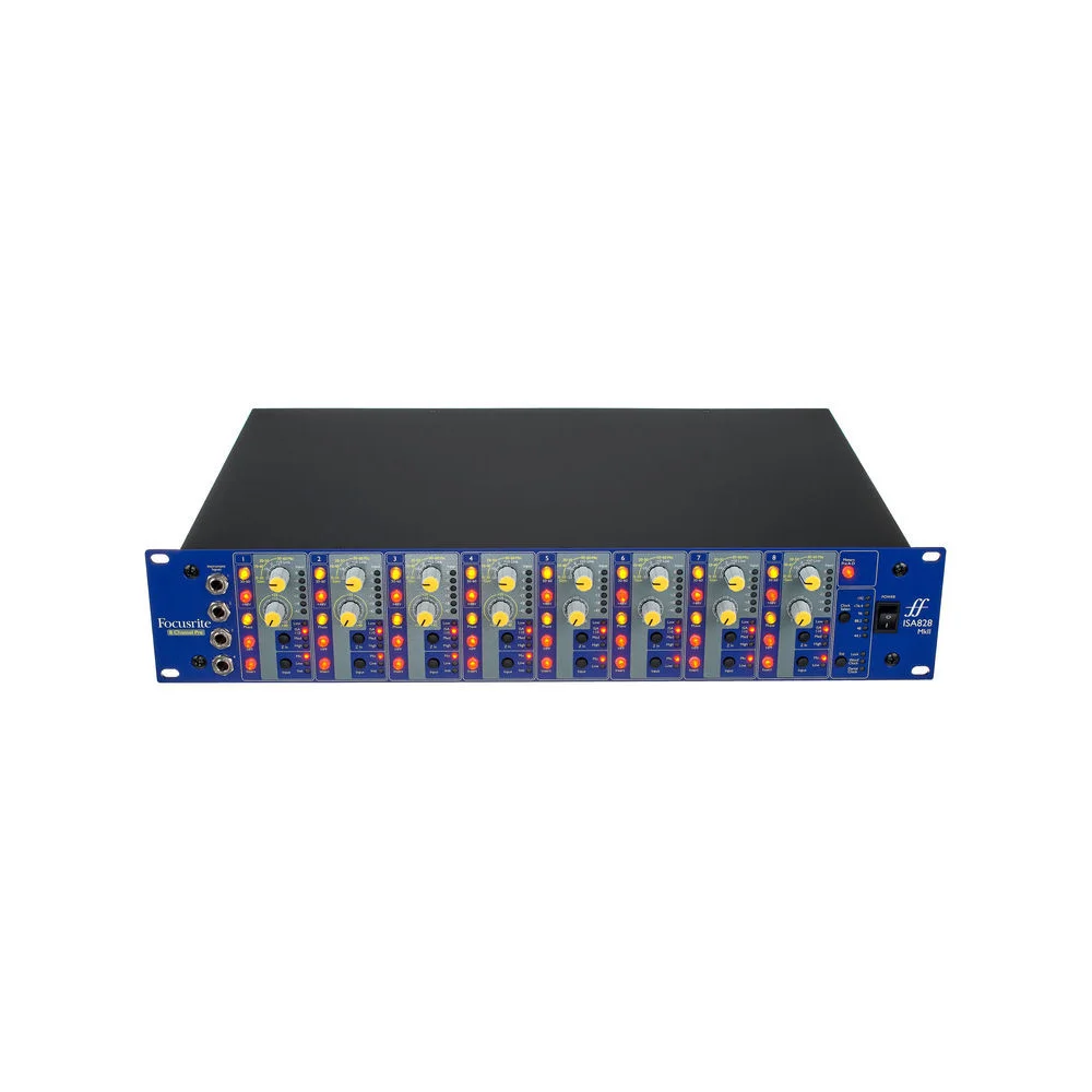

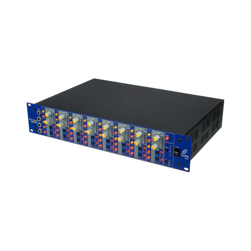

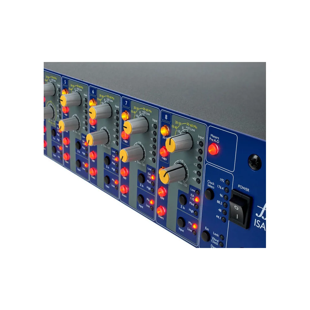

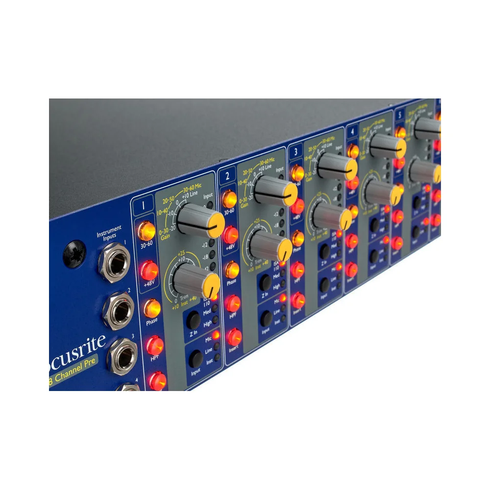

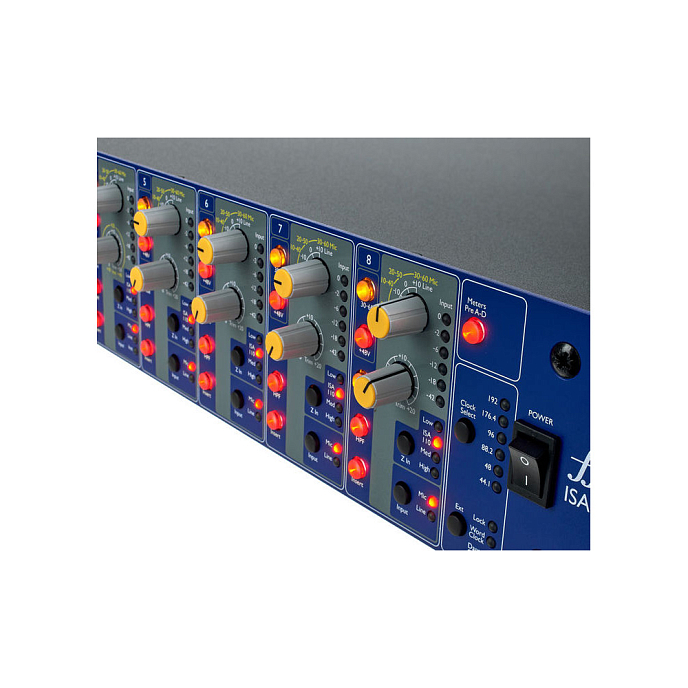

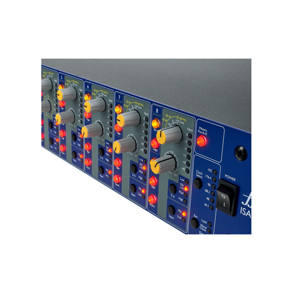

Восьмиканальный микрофонный предусилитель ISA 828 имеет на каждом канале симметричный трансформаторный микрофонный вход XLR, симметричный линейный вход (джек), кнопку выбора входа, переключатель чувствительности, переключатель диапазона регулировки чувствительности микрофонного входа, регулятор чувствительности, кнопку включения фантомного питания (+48 В), кнопку переключения полярности, кнопку включения разрыва, кнопку ВЧ-фильтра (75 Гц, 18 дБ/окт), кнопку выбора входного импеданса (четыре варианта для микрофонного входа, два варианта для инструментального), шесть светодиодных индикаторов входного уровня.

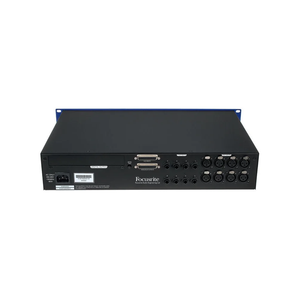

Для индикаторов есть общий регулятор калибровки и кнопка глобального переключения на измерение уровня на входе для опции ADC. Устройство имеет восемь линейных выходов и восемь линейных входов для опции ADC на 25-контактных разъемах D-Sub (распайка соответствует устройствам Tascam).
Опциональная плата ISA 828 AD Card содержит восьмиканальный аналого-цифровой преобразователь (используются микросхемы Texas Instruments PCM4220). Поддерживаются частоты дискретизации 44,1, 48, 88,2, 96, 176,4 и 192 кГц (при частотах выше 96 кГц — максимум четыре канала), разрядность 24 бита. Есть электрический цифровой выход (25-контактный разъем D-Sub) с переключателями формата (AES/EBU или SPDIF) и режима (Single Wire или Dual Wire), два оптических цифровых выхода формата ADAT, вход и выход Word Clock (BNC, поддерживают 256-кратный клок).
  • восьмиканальный микрофонный предусилитель;
  • трансформатор Lundahl LL1538;
  • переключатель диапазона регулировки чувствительности микрофонного входа;
  • кнопка выбора входного импеданса;
