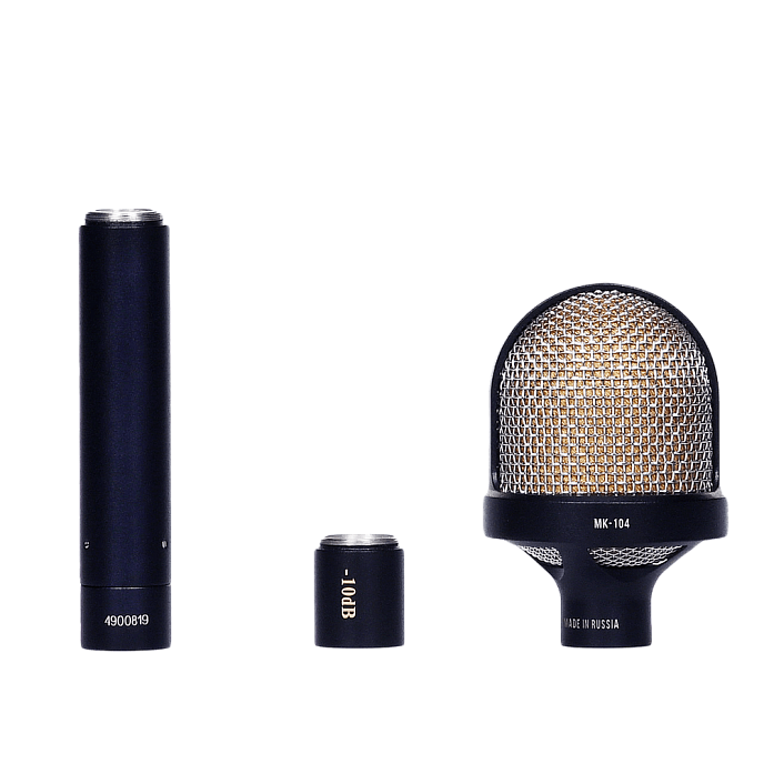

Модульное исполнение микрофона позволяет производить быструю замену капсюлей, приобретаемых дополнительно, а также применять прилагаемый аттенюатор. Частотная характеристика отличается ровными показателями в области верхней середины спектра благодаря конструкции решетки микрофона.
