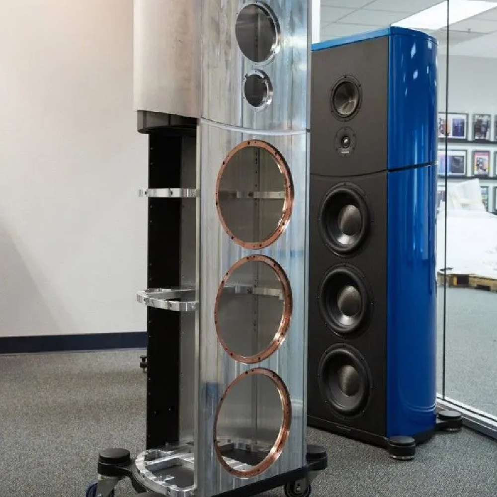

Основой Magico S7 MKII является массивный алюминиевый корпус сложной пространственной формы. Конструкция была рассчитана с применением компьютерного 3D-моделирования для достижения максимальной жесткости и подавления внутренних резонансов.
Особенности корпуса:
  • усиленная алюминиевая структура;
  • изогнутая передняя панель для снижения дифракционных искажений;
  • фирменное покрытие M-COAT, обеспечивающее премиальный внешний вид и дополнительную защиту поверхности;
  • система внутренних демпфирующих элементов;
  • лазерный анализ вибраций корпуса.
В результате корпус практически полностью исключает собственное влияние на звук. Музыкальный сигнал остается максимально чистым, точным и естественным.
Увеличенный внутренний объем корпуса - 180 литров против 135 литров предыдущего поколения, позволил расширить глубину баса примерно на 5 Гц без снижения чувствительности.
