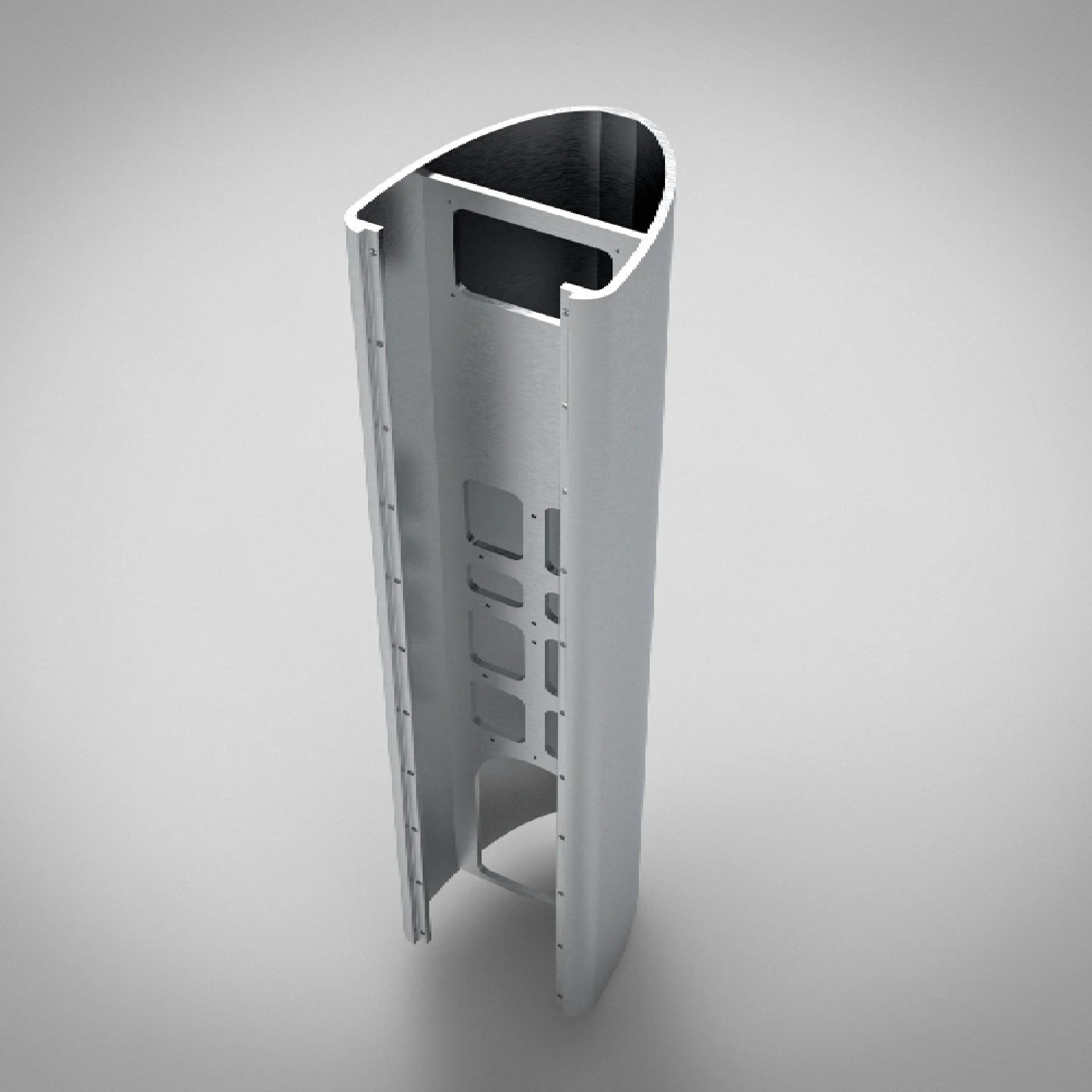

Корпус Magico S2 является одним из ключевых элементов, обеспечивающих исключительную точность воспроизведения. При разработке использовались современные методы компьютерного моделирования и лазерного анализа вибраций корпуса Polytec Laser Vibrometer.
Главная особенность конструкции - полностью алюминиевый корпус, изготовленный методом экструдирования из цельного профиля. Такая технология позволяет значительно повысить жесткость конструкции, снизить паразитные резонансы и исключить нежелательные окрашивания звучания.
Внутри корпуса установлен вертикальный усилительный элемент на всю высоту акустической системы. Он увеличивает механическую стабильность, повышает сопротивляемость вибрациям и создает оптимальные условия работы динамических головок.
Корпус Magico S2 разработан таким образом, чтобы акустика не добавляла собственного характера к звучанию, позволяя слушателю услышать запись максимально близко к оригиналу.
