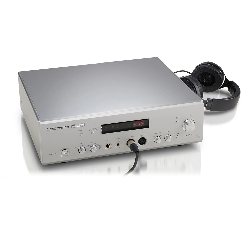

Luxman P-100 CENTENNIAL. Модель LUXMAN, посвященная 100-летию компании, - усилитель для наушников с высокой управляемостью и музыкальностью. Окунитесь в мир прослушивания через наушники. Почувствуйте истинную суть записанного звука - от тишины до головокружительных высот крещендо. Этот усилитель для наушников - нечто большее, чем просто мощность, он раскрывает тончайшие текстуры, безграничную глубину звуковой сцены и богатый эмоциональный резонанс, который оживляет музыку.
  • полностью балансная схемотехника;
  • фирменная разработка усиления с обратной связью LIFES;
  • высокоточный регулятор громкости и баланса LECUA-EX;
  • 200 делений уровня громкости с шагом 0.5 дБ;
  • большой 3-значный 7-сегментный светодиодный дисплей;
  • трехступенчатое переключение чувствительности в зависимости от импеданса;
  • возможность объединения двух усилителей по технологии BTL (bridge-tied load);
  • выходной каскад 40000 мкФ;
  • выходная мощность 6.3 мм: :4В + 4В (8Ом), 2В + 2В (16Ом), 1В + 1В (32Ом), 53мВ + 53мВ (600Ом);
  • выходная мощность 4.4 мм и XLR: 8В + 8В (16Ом), 4В + 4В (32Ом), 213мВ + 213Мв (600Ом);
  • мгновенный максимум: 4.4 мм и XLR: 20В + 20В (16Ом);
  • тщательно подобранные высококачественные компоненты;
  • жесткая, бесконтактная конструкция, предотвращающая образование контура заземления и устраняющая влияние сопротивления корпуса току и магнитных полей;
  • фирменная табличка, посвященная 100-летию, и роскошный внешний вид.

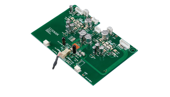

Новая технология с усиленной обратной связью
Полностью сбалансированная схема усилителя, которая обеспечивает работу самых разных наушников ODNF (Only Distortion Negative Feedback) уже более 20 лет лежит в основе технологии усилителей LUXMAN, являясь уникальной высококачественной системой обратной связи для улучшения звучания. С момента выпуска P-1 в 2002 году усилители для наушников LUXMAN постоянно совершенствовались с использованием ODNF. P-750u MKII оснащен последней, самой продвинутой версией ODNF. P-100 CENTENNIAL, созданный в ознаменование 100-летия компании, является первым усилителем для наушников, в который встроен механизм обратной связи LIFES amplification, являющийся развитием ODNF. LIFES, собственная инновационная технология, разработанная для нового столетия, полностью переосмысливает конструкцию схем и компонентов, сохраняя при этом основную концепцию обратной связи и устраняя только искажения, обнаруживаемые на выходе, что является отличительной чертой ODNF, для получения более четкого и яркого звучания. Инженеры тщательно подобрали высококачественные и надежные компоненты, в том числе новый высокопроизводительный полевой транзистор, используемый в каскаде усиления напряжения. По сравнению с ODNF искажения на выходе снижены более чем наполовину, а отношение сигнал/шум улучшено более чем на 3 дБ. В результате получается усилитель, который работает тише, чем когда-либо, с более точным определением каждого элемента аудиозаписи, что поднимает динамику любимой музыки слушателей на новую высоту.

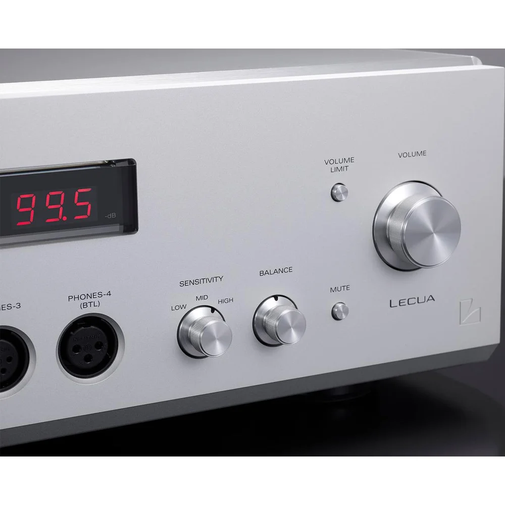

Совершенно новая система регулировки громкости "аттенюатор LECUA-EX"
"LECUA-EX" - это система регулировки громкости высокой четкости с тактильным откликом. Более 20 лет компания LUXMAN совершенствует LECUA, усовершенствованный аттенюатор с электронным управлением, который устраняет такие проблемы, как дисбаланс уровней громкости при низкой громкости и изменение качества звука из-за положения регулятора громкости, что особенно заметно при прослушивании в наушниках, когда источник звука находится близко к уху. P-100 CENTENNIAL оснащен усовершенствованной системой LECUA-EX, в которой для оптимизации схемы используется твердотельная (IC) конструкция, а также высокоточный поворотный энкодер с утяжеленным поворотным механизмом для точного определения местоположения. Кроме того, благодаря обновлению базовой микросхемы он предлагает диапазон в 200 шагов с шагом 0,5 дБ, что позволяет выполнять еще более тонкую микрорегулировку. Система LECUA-EX объединяет в себе все функции, связанные с громкостью, включая трехступенчатое переключение чувствительности в зависимости от импеданса и эффективности наушников слушателя, регулировку баланса влево-вправо и шестиступенчатый ограничитель громкости для защиты ваших ушей и наушников от неожиданных скачков громкости. Большой 3-значный 7-сегментный светодиодный дисплей четко отображает уровень громкости, что облегчает поддержание постоянных настроек громкости при точном прослушивании.

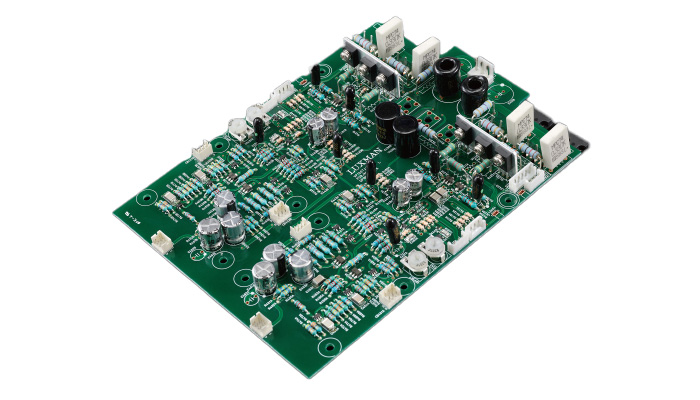

P-100 CENTENNIAL - это высокопроизводительный усилитель для наушников с полностью сбалансированной архитектурой, реализованной за счет объединения четырех независимых усилительных блоков, усиленных усовершенствованным механизмом обратной связи с усилителем LIFES. Эти идентичные усилительные модули были тщательно спроектированы с использованием дискретных компонентов для обеспечения оптимальной точности звучания. Сбалансированный выход: Используя конфигурацию BTL (bridge-tied load), сбалансированный выход объединяет положительные и отрицательные выходные сигналы от четырех независимых блоков усилителя. Такая настройка улучшает разделение каналов, точность позиционирования, уменьшает интермодуляционные искажения и улучшает регулирование мощности. Несимметричный выход: В несимметричном выходе используется система параллельного управления, объединяющая две схемы усилителя на канал, что удваивает выходной ток и обеспечивает достаточную мощность привода. При использовании балансного выходного терминала (4.4 мм или 4-контактного XLR) переключатель обеспечивает параллельную несимметричную работу с независимым левым и правым заземлением. Для получения наилучших ощущений от прослушивания через наушники подключение к двум блокам P-100 CENTENNIAL через их 3-контактные XLR-выходы обеспечивает параллельное балансное усиление BTL. В этом режиме используются все восемь доступных усилительных блоков, что удваивает выходной ток на канал и обеспечивает непревзойденную производительность.

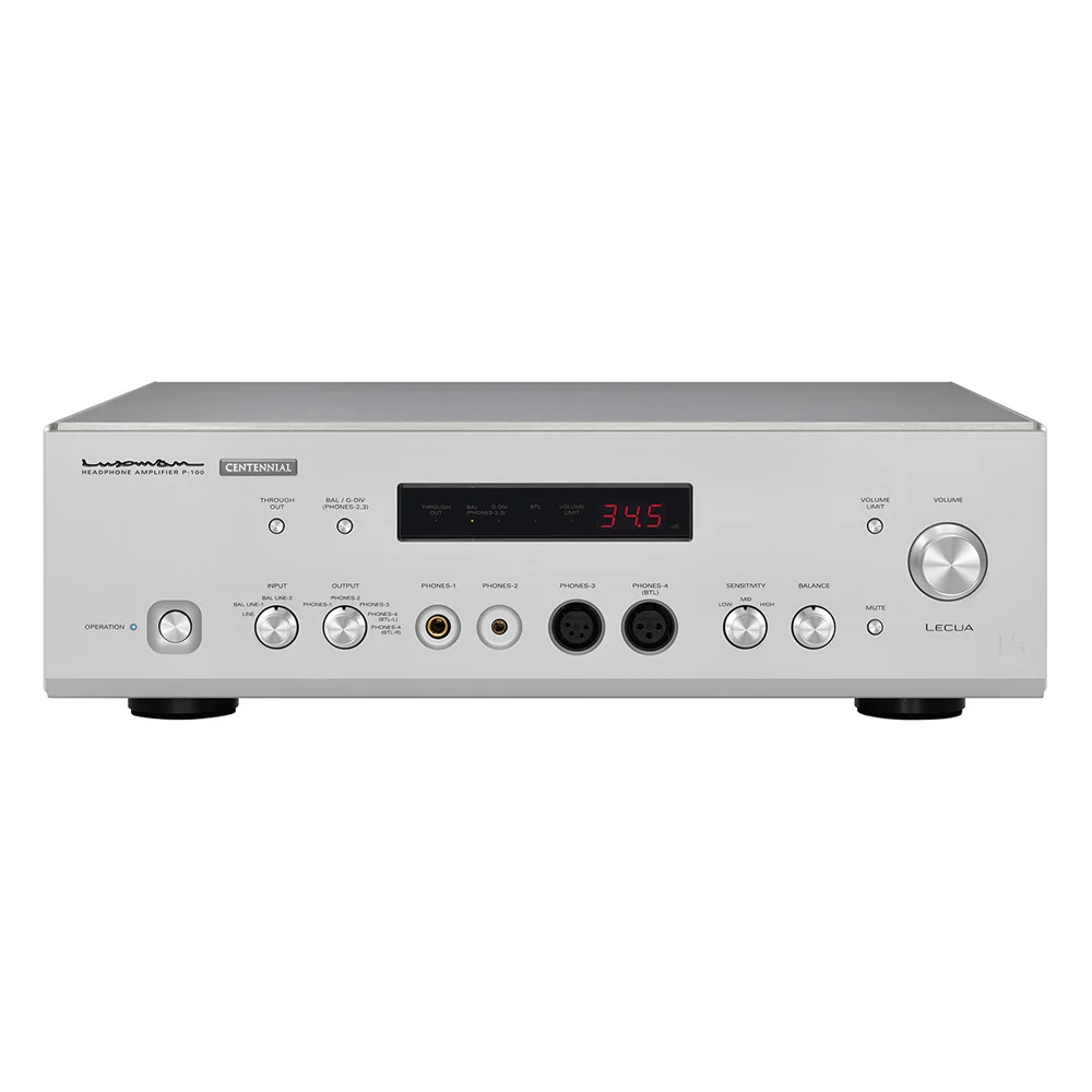

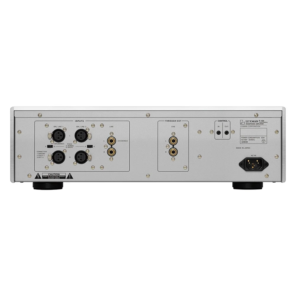

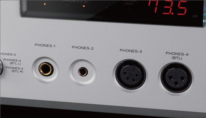

Выходы для наушников, которыми оснащен P-100 CENTENNIAL, разработаны для подключения к широкому спектру высококачественных наушников, представленных на мировом рынке. В дополнение к стандартному (несимметричному) выходному разъему диаметром 6.3 мм имеются 4-контактный XLR-разъем и разъем Pentaconn 4.4 мм, оба из которых являются сбалансированными выходами. Кроме того, 3-контактный разъем XLR также предусмотрен в качестве специального терминала для параллельного режима сбалансированного вывода BTL с использованием двух устройств P-100 CENTENNIAL.

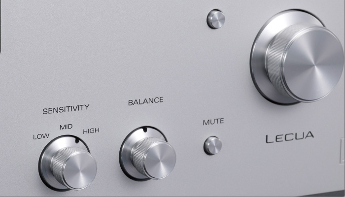

Благодаря использованию технологии LECUA, устройство предлагает три уровня чувствительности (0, -6, -12 дБ), регулировку баланса LR (с шагом 0.5 дБ, от 0 до -12 дБ) и функции отключения звука на выходе, которые соответствуют импедансу и эффективности используемых наушников без ухудшения качества звука. Кроме того, устройство оснащено функцией ограничения громкости (6 уровней: ВЫКЛ., -10, -20, -30, -40, - 50 дБ), которая устанавливает верхний предел громкости и защищает уши слушателей от чрезмерного уровня звукового давления.
Светодиодный дисплей с большим 7-сегментным светодиодом

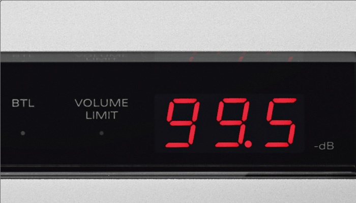

P100 CENTENNIAL - это первый усилитель для наушников LUXMAN, оснащенный дисплеем на передней панели. Он оснащен большим 7-сегментным светодиодом (3-значный дисплей с шагом 0,5 дБ) с отличной видимостью, который позволяет вам проверять текущий уровень громкости численно. Кроме того, состояние сквозного выхода, переключение режимов при сбалансированном выходе, функции BTL и ограничения громкости имеют свои собственные светодиодные индикаторы.

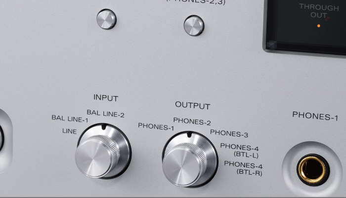

P-100 CENTENNIAL предлагает в общей сложности четыре конфигурации выходов, которые можно выбрать в соответствии с рабочими характеристиками и качеством ваших наушников, включая два типа параллельного несимметричного выхода (common ground LR/independent ground LR), сбалансированный выход BTL и максимальную конфигурацию выходов, которая достигается за счет использования двух P-100 CENTENNIAL, работающие как парные моноблоки. Эти возможности позволят в полной мере раскрыть потенциал любимых наушников наших слушателей.

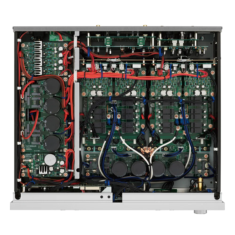

Независимые схемы большой емкости для каждого канала питания

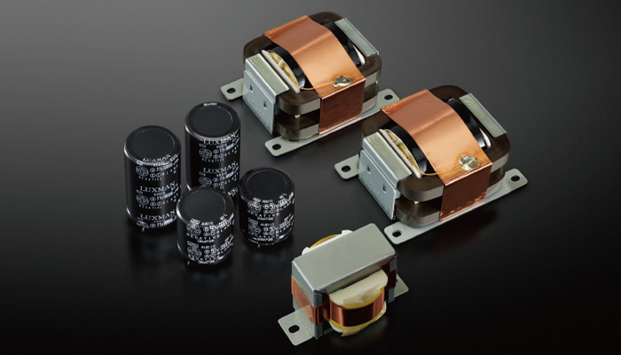

Блок питания оснащен двумя специально изготовленными трансформаторами большой мощности типа OI, известными своей высокой способностью к регулированию, предназначенными исключительно для каждого канала. Кроме того, для периферийных устройств, таких как управляющие реле и светодиодные индикаторы, предусмотрен независимый трансформатор. Выходной каскад включает в себя четыре фильтрующих конденсатора емкостью 10 000 мкФ, в то время как управляющий каскад включает в себя четыре фильтрующих конденсатора емкостью 3300 мкФ, которые независимо сконфигурированы для левого и правого каналов. Эта конфигурация соответствует стандарту традиционных высокопроизводительных и высокостабильных схем питания LUXMAN.
Тщательно подобранные высококачественные компоненты

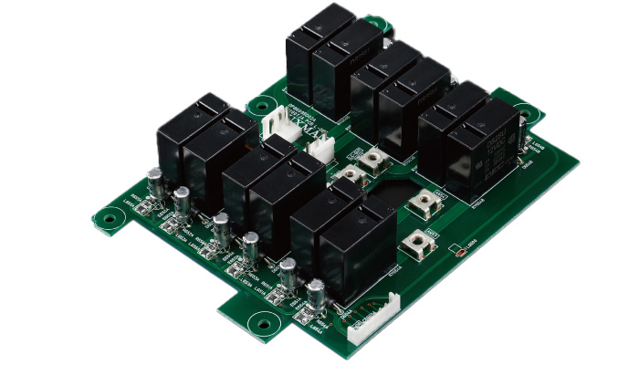

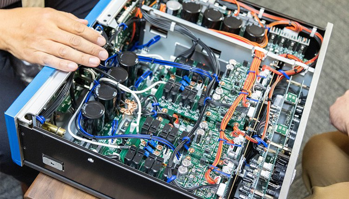

В P100 CENTENNIAL используются большие реле с параллельным подключением и низким сопротивлением для обеспечения передачи энергии без потерь. Выходные контакты для подключения наушников оптимизированы для работы со сверхнизким сопротивлением. Внутренняя проводка из OFC (бескислородной меди) со спиральным экранированием и сердечниками без покрытия в сочетании с тщательно изготовленными на заказ компонентами обеспечивает непревзойденную производительность флагманского уровня.
Большое, очень жесткое шасси повышает производительность наушников
В корпусе используется очень жесткая, бесконтактная конструкция, предотвращающая образование контура заземления и устраняющая влияние сопротивления корпуса току и магнитных полей. Нижняя часть выполнена из стальной пластины толщиной 4.1 мм (2.9 + 1.2 мм), которая увеличивает массу основания, снижает центр тяжести изделия и служит радиатором для блока питания. В комплект поставки входят чугунные ножки с градиентом плотности для защиты чувствительных электронных сигналов внутри от нежелательных внешних вибраций.

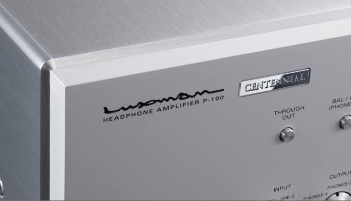

На передней панели P-100 CENTENNIAL с гордостью представлена фирменная табличка “CENTENNIAL” с платиновым покрытием, эксклюзивная для всех моделей, посвященных 100-летию. Кроме того, точеная отделка по линии и увеличение передней панели создают роскошную привлекательность флагманской модели, одновременно повышая жесткость корпуса.
