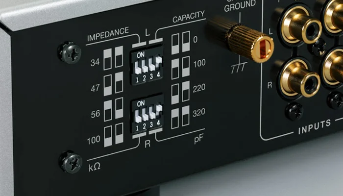

Два блока DIP-переключателей
Одно из главных отличий нового фонокорректора от предыдущей модели заключается в наличии на его тыльной стороне двух блоков DIP-переключателей (по одному для каждого канала). С их помощью открывается доступ к тонкой настройке параметров Luxman E-250 в соответствии с типом и характеристиками выбранной головки звукоснимателя. Доступна коррекция емкостной нагрузки (0/100/220/320 пФ), а для MM-картриджей можно выставить входной импеданс в 34, 47, 56 и 100 кОм.

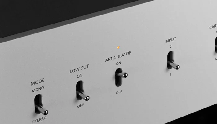

Дополнительные переключатели
На фасаде корпуса также имеются переключатели выбора режимов моно/стерео, активации рокот-фильтра Low Cut (отсекает инфранизкие частоты и устраняет гул).
Переключатель включения режима размагничивания картриджей и MC-трансформаторов (Articulator).
Переключатель селектора входов и выбора типа головки звукоснимателя (MC или MM).

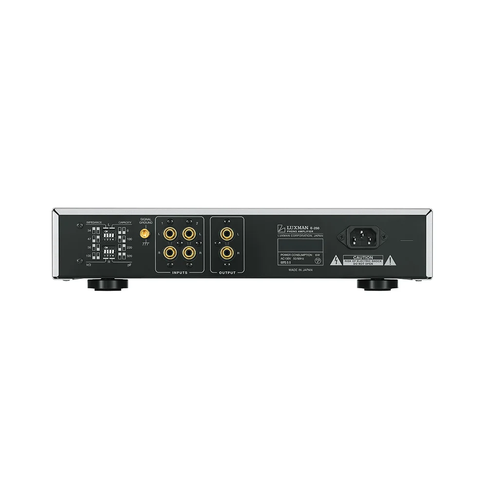

В тыльную панель помимо DIP-переключателей встроен один выход RCA и два несимметричных входа, что удобно, к примеру, при подключении двух виниловых проигрывателей с разными типами картриджей или одной вертушки с двумя тонармами.

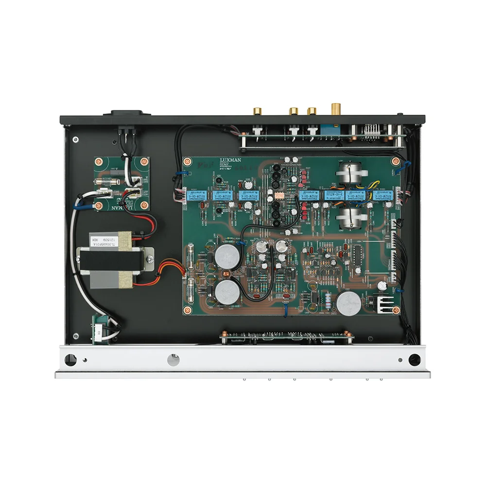

Блок питания
В блоке питания используются низкопрофильные высокоемкостные конденсаторы и достаточно мощный силовой трансформатор, а печатные платы включают в себя специально подобранные высококлассные комплектующие.
