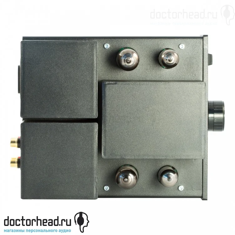

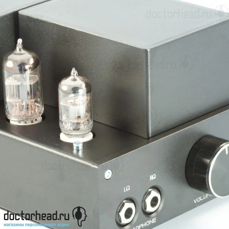

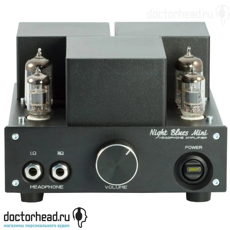

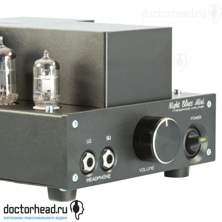

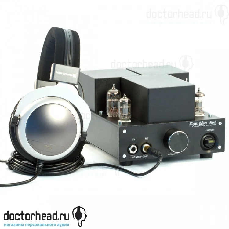

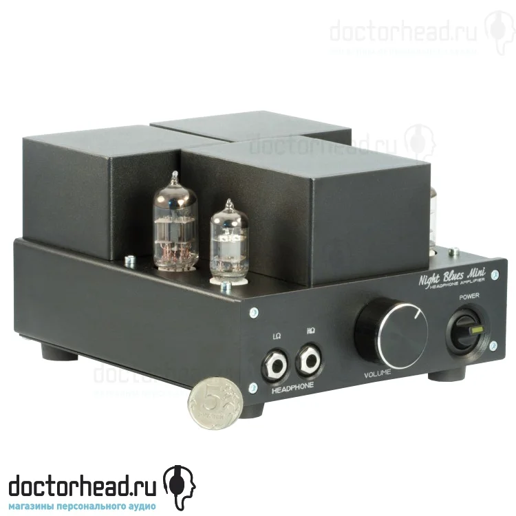

    Ламповый усилитель, разработанный на базе легендарного Night Blues NB-3A V2. Уменьшеная в габаритах и весе копия "старшего брата" Night Blues NB-3A V2. Night Blues Mini разработан для работы с любой низкоомной нагрузкой, являющейся самой сложной для ламповых усилителей. В новинке применяются лампы, изначально разработанные для аудио применения - это входная лампа 6Ж1П и выходная 6Н24П. В усилителе для наушников применена специально разработанная малошумящая схема питания. Night Blues Mini отличается высокой выходной мощностью и может так же хорошо работать с высокоомными наушниками. Для этого есть два выхода, для низкоомных и высокоомных наушников.
    Основной упор при разработке был сделан на максимально качественную работу лампового усилителя с низкоомными наушниками. В обычных ламповых усилителях для совместимости с низкоомными наушниками добавляют сопротивление, что с одной стороны снижает выходную мощность, а с другой звучание наушников получается тонально окрашенным, что приемлемо далеко не всегда. По этой причине качественными именно ламповым звуком можно было наслаждаться только в высокоомных наушниках. Схемотехника Night Blues Mini оптимизирована в первую очередь с низкоомными наушниками и теперь для низкоомных наушников не обязательно использовать транзисторный усилитель.

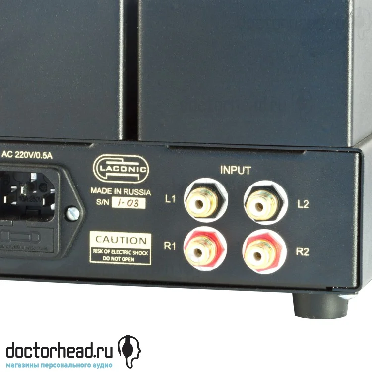

    • Два линейный вход RCA
    • Выходные разъемы 2xJack 6.3 mm

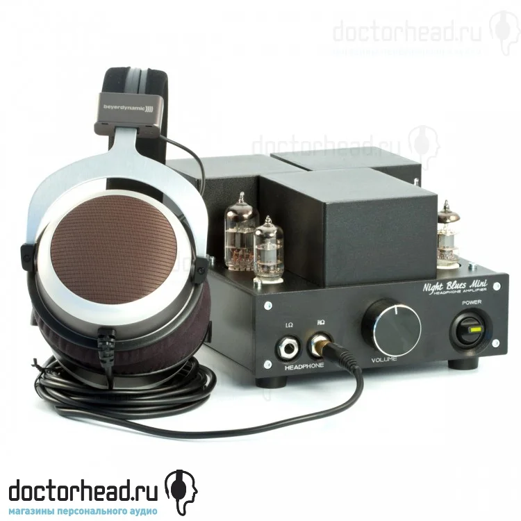

    Решил попробовать ламповый звук, да ещё и российский. Чрезвычайно рад, что это сделал. Из имеющихся пяти усилителей для наушников Laconic NBM даёт возможность услышать максимум в записи. Детальность и хватка этого усилителя превзошли все ожидания. При этом музыкальность не потерялась. Больше всего слушаю с низкоомными Grado PS1000. Достаточно громкости на 8 часах. Fostex TH900 на записях Drake даёт сейсмические низы и не меньшую детальность. Высокоомные Sennheiser HD600 получили вторую жизнь на соответствующем выходе. Источник - ThinkPad с JRiver и JKDAC 32, но и с Chord 2Qute также хорошо. Другие усилители - Teac HA-501, Graham Slee Ultra Linear Diamond edition, Benchmark DAC 1 USB, Sony TA-ZH1ES. Другие наушники - Grado PS500e, Sony MDR-Z1R, Audeze LCD-XC, Hifiman HE560. Последние тоже неплохо звучат на высокоомном выходе и на 11-13 часах.
