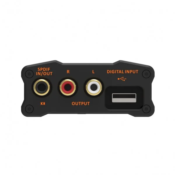

    Входы (задняя панель)
    • USB 2.0 type A “OTG” Socket (со встроенной технологией iPurifier). Совместим с ПК, (Apple/Win/Linux), iPhone, iPod Touch, iPad и устройствами на Android, может быть необходим Camera Kit или кабель USB-OTG (USB3.0 поддерживается)
    • Intelligent SPDIF® Coaxial: комбинированной порт SPDIF (коаксиальных вход/выход; оптический вход); PCM до 192кГц
    • Оптический SPDIF
    Выходы (задняя панель)
    • Audio RCA L+R
    • Intelligent SPDIF® Coaxial до 192кГц PCM
    Выход (правая сторона):
    • SmartPower® Socket – быстрая зарядка портативных устройств. Совместим со стандартом зарядки USB 1.2 – 5V @ 1.5A

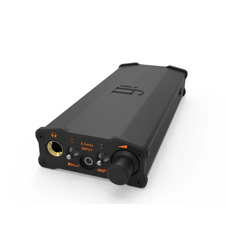

    Управление (фронтальная панель)
    • Выход наушников, TRS Audio 6.3mm
    • Регулятор громкости с положениями вкл/выкл. Прецизионный аналоговый регулятор громкости. Отклонение <2Дб
    • Выход mini-jack 3.5mm. Когда к этому выходу подключено устройство, цифровой выход автоматически выключается
    • X-Bass® Вкл/выкл
    • 3D Holographic Sound® Вкл/выкл. Автоматически переключается для акустики и наушников (две независимые схемы)

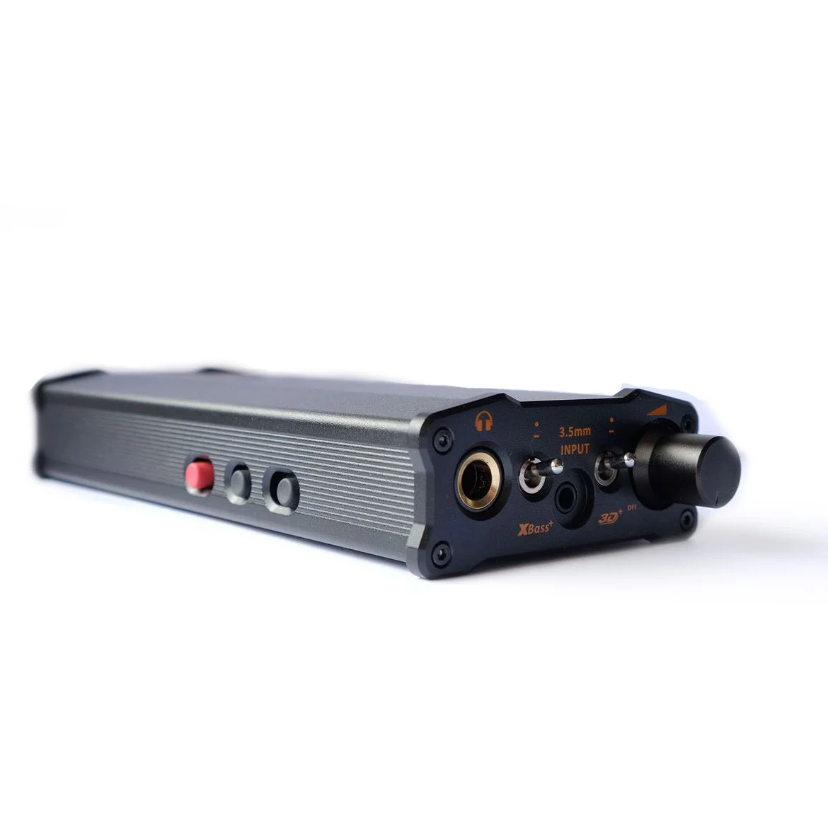

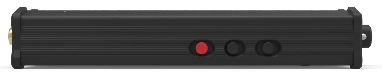

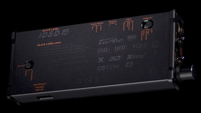

    Управление (левая сторона)
    • Режим мощности. Turbo, Normal, Eco – мощность и усиление регулируется внутренним микропроцессором
    • Кнопка смены полярности – нормальная/инвертированная
    • Фильтрация: 3 переключателя дают 6 режимов фильтрации (см. ниже)
    Управление (нижняя панель)
    • Line Direct/Preamplifier: функция предусиления выкл/вкл, регулируемое усиление0 - 9dB. Фиксированное усиление - 2V / регулируемое до 5V
    • iEMatch®: схема для подстройки к внутриканальным наушникам (устраняет шипение). Режимы: Выкл/Высокая чувствительность/Низкая чувствительность
