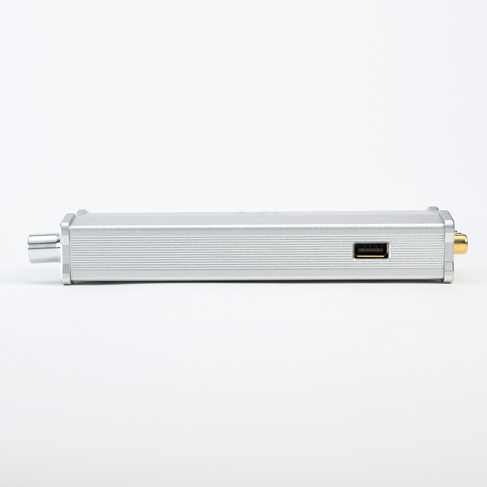

Ничего подобного цифро-аналоговому преобразователю iFi micro iDSD вы не найдете. Без преувеличений, такого устройства мир еще не видел. Это единственный в мире ЦАП, который может аппаратно воспроизводить Octa-DSD512/PCM768/Double DXD.
Micro iDSD может быть настроен таким образом, что подойдет для любых наушников: от крошечных IEM (внутриканальные наушники) до полноформатных профессиональных наушников. Выходной уровень Micro iDSD составляет 8v/4000mW, что делает его одним из самых мощных усилителей для наушников. Благодаря такой мощности, он может работать с самыми требовательными наушниками.
iFi создали себе репутацию компании, которая воплощает в своих продуктах самые передовые решения в области компьютерного аудио. Micro iDSD сделал еще один шаг вперед. В новом ЦАПе применен чипсет Dual-Core Burr-Brown, который обеспечивает аппаратную поддержку DSD/PCM. Таким образом, Micro iDSD поддерживает True Native PCM768, Octa-Speed DSD512 и 2x DXD. Где вы еще такое видели?
У micro iDSD есть 3 режима мощности: Eco, Normal и Turbo- 250mW, 1000mW и 4000mW соответственно. То есть, micro iDSD способен полностью раскрыть потенциал любого усилителя, и любых наушников. С технологией iEMatch вы сможете насладиться оптимальным звучанием ваших внутриканальных наушников. Micro iDSD меняет представление о том, каким должен быть усилитель для наушников.
Кроме того, что iFi micro iDSD может работать с любым устройством и с любым форматом аудиозаписи, это миниатюрное устройство к тому же имеет аналоговый регулятор громкости. SmartPower® это встроенное в iDSD зарядное устройство для любых «smart» девайсов, будь то Apple, Android, смартфон или планшет.
Зарядное устройство имеет аккумулятор емкостью 4800mAH, которого хватает для того чтобы два раза полностью зарядить iPhone. Как видите, и в этом аспекте проявляется желание iFi сделать свое устройство максимально удобным – теперь можно наслаждаться high-end звучанием в любом месте, в любое время, совершенно не волнуясь, что у вас скоро сядет батарея.
Устройства iCAN и iTube получили самые благосклонные отзывы критиков и пользователей. Не последнюю роль в популярности этих устройств сыграли примененные в них уникальные технологии: 3D Holographic и XBass. Эти технологии оказались настолько эффективными и инновационными, что теперь многие производители пытаются сделать что-то подобное в своих устройствах. Micro iDSD, это первый продукт в линейке iFi, в котором функции XBass и 3D Holographic можно включать как для наушников, так и для акустики. Как и в iCAN и iTube, в основе этих технологий лежит аналог, а не цифра – все для того, чтобы максимально точно передать звучание оригинальной записи.
И это еще не все…в micro iDSD столько уникальных особенностей, сколько вы не найдете ни в каком другом устройстве. Все, что iFi воплотили в micro iDSD – это пожелания рядовых пользователей. Именно они определили, каким будет micro iDSD. Цифро-аналоговый преобразователь iFi micro iDSD набит под завязку «ноу-хау», которые вы еще нигде не встречали – тут и режим Direct/Pre-Amp, и вход 3.5mm, вход/выход SPDIF и еще много чего интересного. Не верите? Смотрите спецификацию.

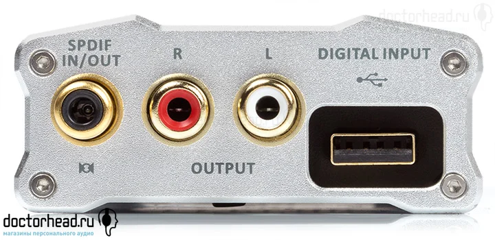

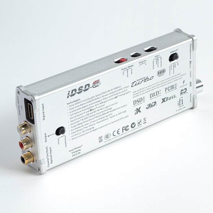

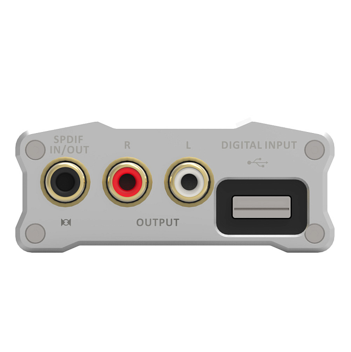

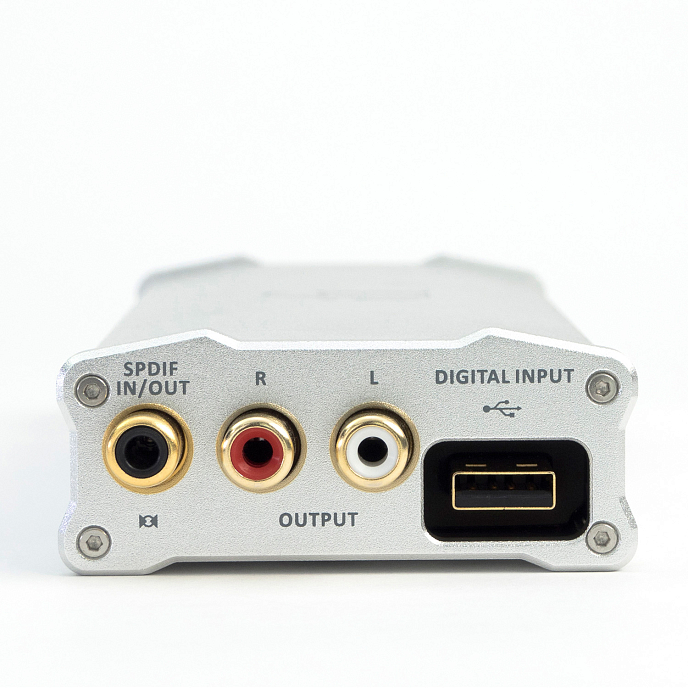

Входы (задняя панель)
- USB 2.0 type A “OTG” Socket (со встроенной технологией iPurifier). Совместим с ПК, (Apple/Win/Linux), iPhone, iPod Touch, iPad и устройствами на Android, может быть необходим Camera Kit или кабель USB-OTG (USB3.0 поддерживается)
- Intelligent SPDIF® Coaxial: комбинированной порт SPDIF (коаксиальных вход/выход; оптический вход); PCM до 192кГц
- Оптический SPDIF
Выходы (задняя панель)
- Audio RCA L+R
- Intelligent SPDIF® Coaxial до 192кГц PCM
Выход (правая сторона):
- SmartPower® Socket – быстрая зарядка портативных устройств. Совместим со стандартом зарядки USB 1.2 – 5V @ 1.5A

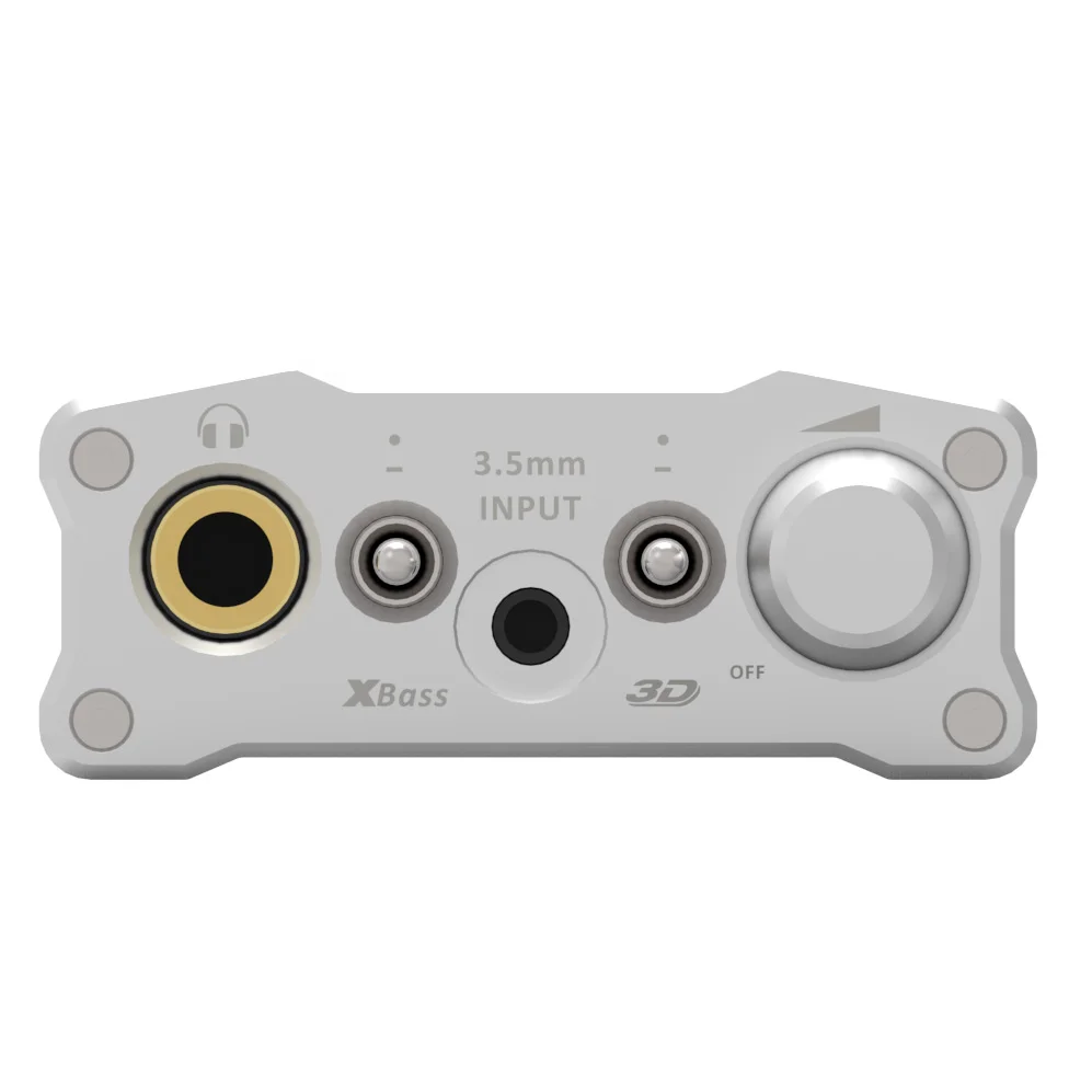

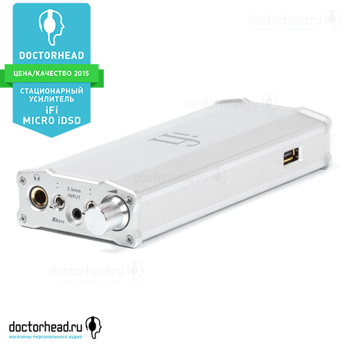

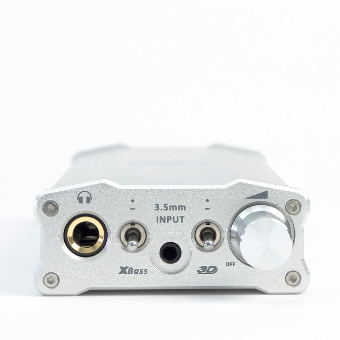

Управление (фронтальная панель)
- Выход наушников, TRS Audio 6.3mm
- Регулятор громкости с положениями вкл/выкл. Прецизионный аналоговый регулятор громкости. Отклонение <2Дб
- Выход mini-jack 3.5mm. Когда к этому выходу подключено устройство, цифровой выход автоматически выключается
- X-Bass® Вкл/выкл
- 3D Holographic Sound® Вкл/выкл. Автоматически переключается для акустики и наушников (две независимые схемы)

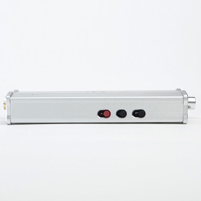

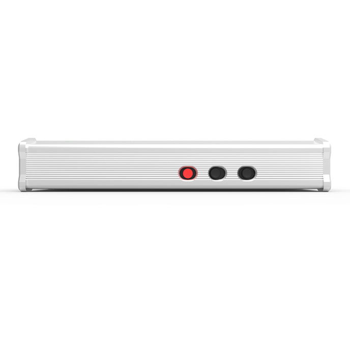

Управление (левая сторона)

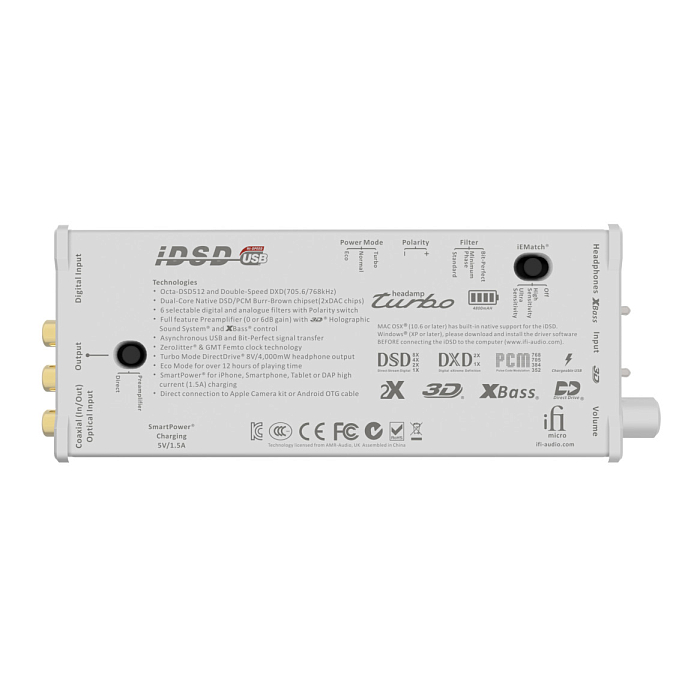

- Режим мощности. Turbo, Normal, Eco – мощность и усиление регулируется внутренним микропроцессором
- Кнопка смены полярности – нормальная/инвертированная
- Фильтрация: 3 переключателя дают 6 режимов фильтрации (см. ниже)
Управление (нижняя панель)
- Line Direct/Preamplifier: функция предусиления выкл/вкл, регулируемое усиление0 - 9dB. Фиксированное усиление - 2V / регулируемое до 5V
- iEMatch®: схема для подстройки к внутриканальным наушникам (устраняет шипение). Режимы: Выкл/Высокая чувствительность/Низкая чувствительность

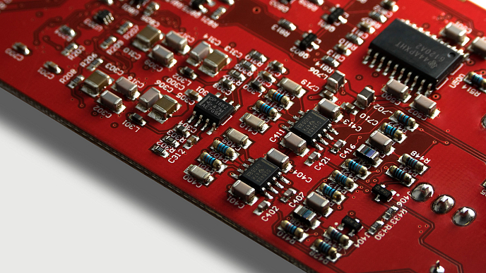

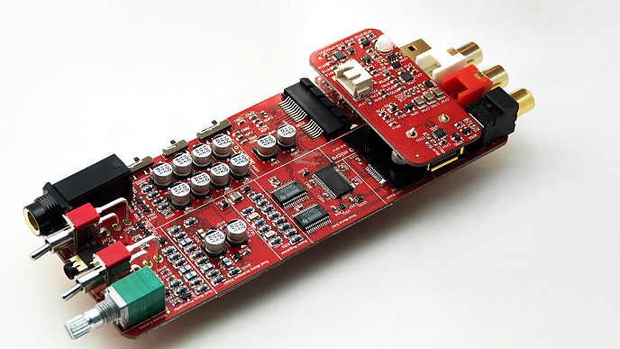

Секция ЦАП

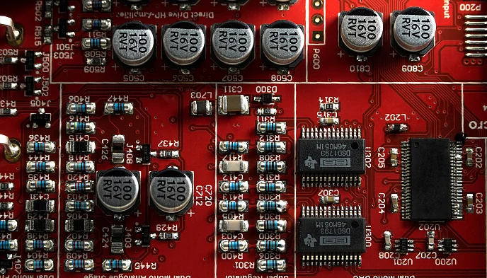

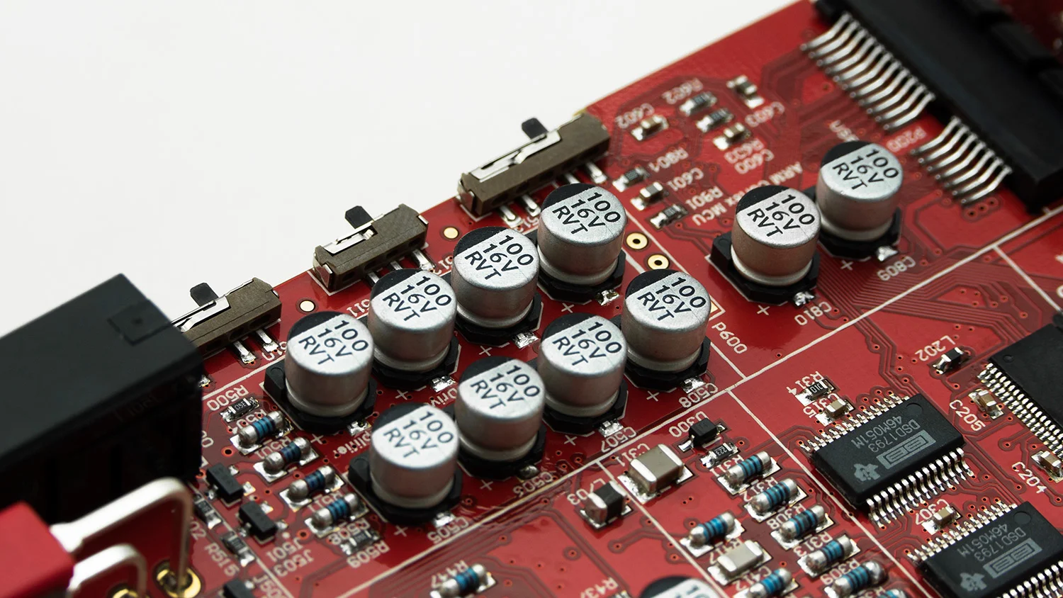

- ЦАП: двухъядерный ЦАП DSD, DXD, PCM от Burr Brown. 2 микросхемы ЦАПа, 4 канала, 8 сигнальных линий. Специальное схемотехническое решение для минимального соотношения сигнал/шум.
- Обработка Bit-Perfect DSD; обработка Bit-Perfect PCM
