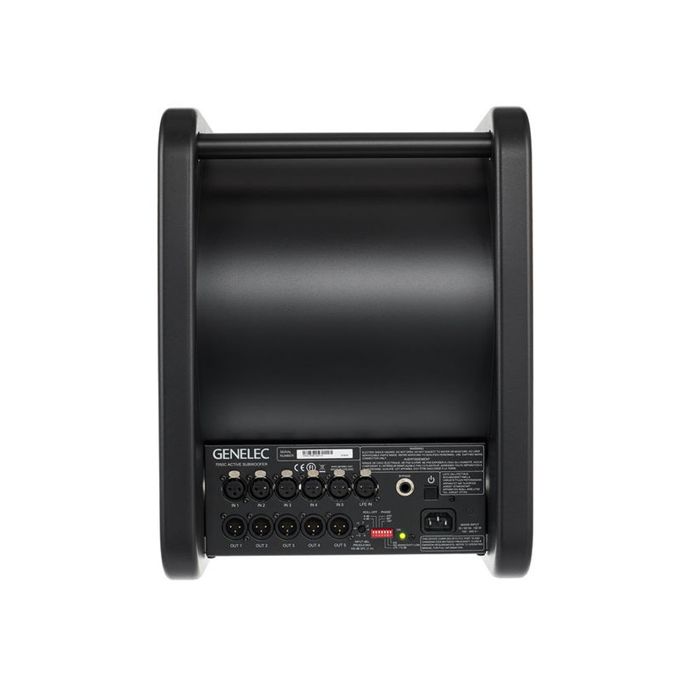

Сабвуфер оснащен балансными входами и выходами XLR для пяти каналов системы окружающего звука, оснащенными НЧ-фильтрами, настроенными на частоту 85 Гц. Кроме того, аппарат имеет и отдельный балансный LFE-вход, частоту кроссовера для которого можно установить в 85 или даже 120 Гц, а также менять его чувствительность в значениях 0 дБ или +10 дБ. Также с помощью специальных переключателей можно управлять крутизной среза входного фильтра, и изменять абсолютную фазу сигнала.
Genelec 7050B рассчитан на использование с этими вышеперечисленными АС, согласование с которыми будет наиболее оптимальным. Так как сабвуфер включается между процессором окружающего звука и активными сателлитами (если не используется отдельный LFE-вход), он оснащен необходимыми балансными транзитными выходами. Сигнал на них поступает без фильтрации (полнодиапазонный), поэтому соответствующие схемы должны быть задействованы в самих сателлитах. Это также позволяет оптимальным образом настроить характеристики каждого канала в зависимости от особенностей конфигурации конкретной системы.
