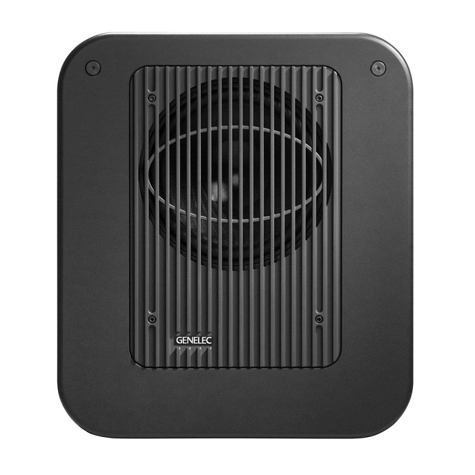

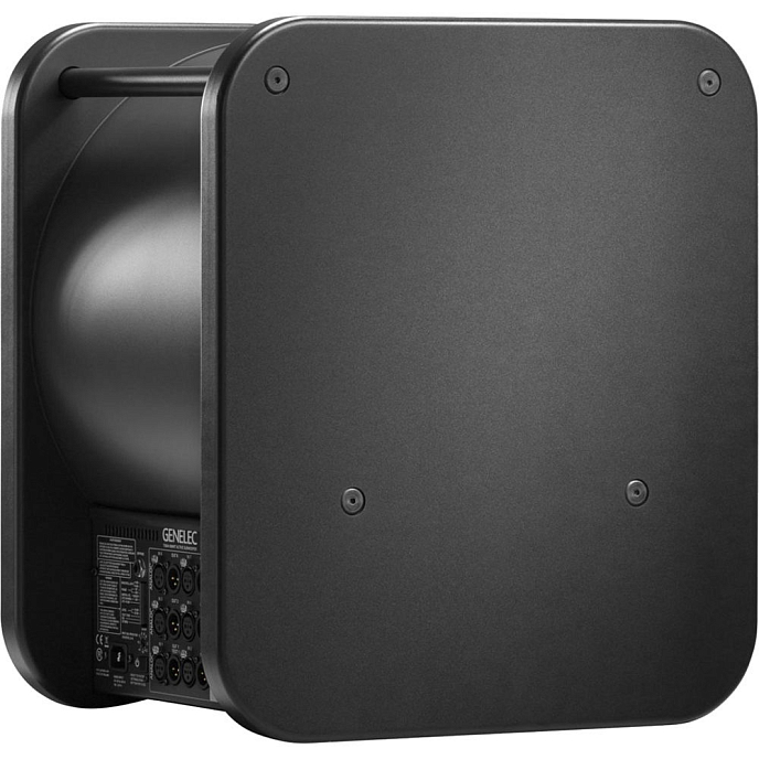

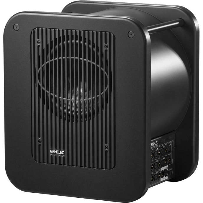

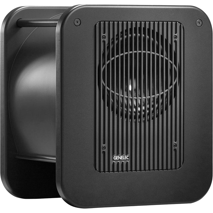

Компактный активный сабвуфер Genelec 7360A предназначен для комплектации многоканальных аудиосистем типа 7.1, построенных на базе активных мониторов Genelec. Сабвуфер оснащен низкочастотным экранированным динамиком 10” (250 мм), помещенным в кабинет запатентованной конструкции Laminar Spiral Enclosure (LSE) с фазоинвертором. LSE представляет собой спирально свернутый лист металла, помещенный между двумя панелями из ДВП. Боковая щель служит в качестве фазоинвертора, который, с учетом оптимальной для прохождения звуковых волн геометрии кабинета, работает гораздо эффективнее традиционных конструкций. Более того, подобный кабинет имеет высокую жесткость и практически свободен от собственных резонансов. Динамик получает питание от усилителя класса D мощностью 300 Вт: в сочетании с точным согласованием НЧ-динамика и кабинета это позволило получить от этого сравнительно небольшого модуля низкие частоты, начиная со значения 19 Гц (по уровню +/- 3 дБ). Предусмотрены защиты от перегрузки, короткого замыкания или перегрева электронной схемы, а также магнитное экранирование динамика.

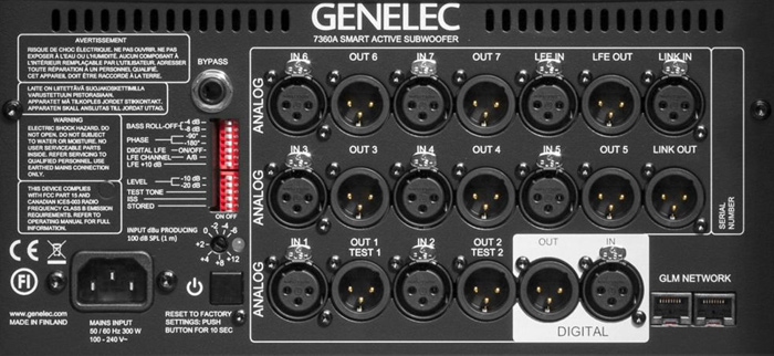

Сабвуфер Genelec 7360A включает в себя и самую передовую адаптивную технологию мониторинга Smart Active Monitoring (SAM) с технологией автокалибровки AutoCal. Программное обеспечение Genelec Loudspeaker Manager 2.0 (GLM) предлагает тонкую отдельную настройку до 30 интеллектуальных мониторов и смарт-сабвуфера для облегчения многоканальной настройки. Технология AutoCal компенсирует влияние геометрии комнаты, позволяя идеально откалибровать настройки для именно вашей среды прослушивания. Сабвуфер оснащен балансными входами и выходами XLR для восьми каналов системы окружающего звука. Кроме того, аппарат предлагает и отдельные балансные LFE-вход и выход, частоту кроссовера для LFE можно установить с помощью SAM, есть также цифровые вход и выход AES/EBU. DIP-переключатели на тыловой панели управляют основными параметрами. Там же находится вход на 1/4" TS Jack для переключателя байпаса.
Так как сабвуфер включается между процессором окружающего звука и активными сателлитами (если не используется отдельный LFE-вход/выход), он оснащен необходимыми балансными транзитными выходами. Полнодиапазонный сигнал на них поступает без фильтрации, поэтому соответствующие схемы должны быть задействованы в самих сателлитах. Это позволяет оптимальным образом настроить характеристики каждого канала в зависимости от особенностей конфигурации конкретной системы. Интегрирован автоматический режим ожидания с переключателем по технологии ISS (Intelligent Signal Sensing), благодаря ему сабвуфер в режиме ожидания потребляет менее 0,5 Вт. Genelec 7360A является идеальным выбором для всех студий и помещений, где пространство и производительность одинаково важны.
