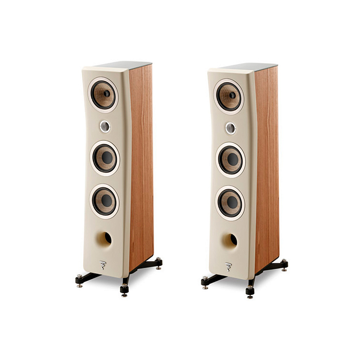

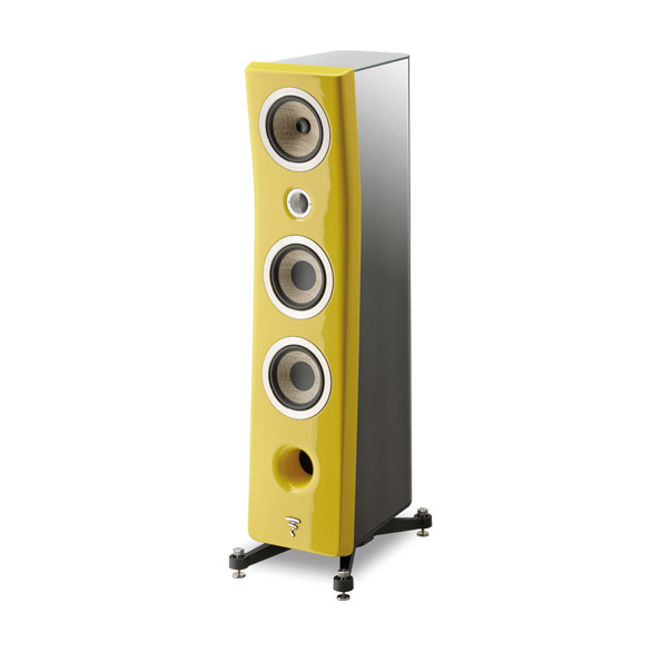

    Трехполосная АС Focal Kanta №2 занимает второе место среди напольных моделей серии Kanta и отличается от флагмана линейки более скромными габаритами, а также меньшим размером басовых динамиков.
    Focal Kanta N2

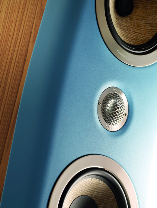

    27 мм твитер имеет вогнутый купол, покрытый легким и прочным материалом — бериллия. В твитере применяются технологии Infinite Acoustic Loading и Infinite Horn Loading, способствующие абсорбции звуковых волн, излучаемых обратной стороной купольной мембраны. В итоге понижается резонансная частота и сводятся к минимуму искажения ВЧ-излучателя, который обеспечивает детальное и точное звучание.
    Focal Kanta N2
    165 мм СЧ-динамик оснащен легким композитным диффузором, включающим в себя основной слой из льняных волокон, расположенный между двумя слоями стекловолокна. Благодаря такой конструкции удается получить высокую жесткость и отличное демпфирование при малой массе. В подвесе динамика применяется технология TMD, предусматривающая использование резонансного виброгасителя, который позволяет избавиться от нежелательных резонансов, возникающих при движении мембраны. В СЧ-драйвере задействован «нейтральный индуктивный контур» (технология NIC), стабилизирующий магнитное поле, в котором находится звуковая катушка. Такая же NIC-технология применяется в паре 165 мм басовых динамиков с аналогичными диффузорами.
    Focal Kanta N2

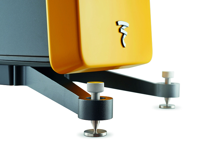

    Корпус Focal Kanta №2 использует в качестве основного материала формованную многослойную фанеру, а его лицевая панель отливается из полимера HDP, который на 15% жестче и на 70% плотнее обычных MDF-плит. Высокоплотный полимер на 25% эффективнее MDF в плане демпфирования, а плавная геометрия фасада к тому же позволяет минимизировать дифракцию. Для устранения динамической компрессии применяется технология Power Flow, в соответствии с которой АС оснащается двумя портами фазоинвертора: один встроен в фасад, а второй — в тыл корпуса. Верхняя часть фронтальной панели имеет наклон (технология Focus Time), благодаря чему звуковые волны всех динамиков достигают точки прослушивания с ничтожно малым разбросом по времени. Базовое основание спикера выполнено из материала Zamac — цинкового сплава с добавками алюминия, магния и меди. В набор входят шипы с подпятниками. Верхняя панель колонки изготовлена из стекла, а для защиты излучателей служат грили с креплением на магнитах.
    Focal Kanta N2
    Модель Focal Kanta №2 способна озвучить комнаты площадью от 30 до 60 кв. м. Для отделки корпуса может использоваться глянцевый лак, натуральный шпон, а лицевая панель доступна даже в желтом и голубом цветах. Такой широкий выбор вариантов отделки позволяет обеспечить идеальную гармонию с любым дизайном интерьера.
    • формованная фанера в качестве основного материала корпуса, литая лицевая панель из высокоплотного полимера, два порта фазоинвертора;
    • 27 мм твитер IAL3 с вогнутым бериллиевым куполом, 165 мм СЧ-драйвер с трехслойным диффузором, использующим волокна льна, и технологиями TMD и NIC;
    • два 165 мм вуфера с трехслойными диффузорами на основе льняных волокон и технологией NIC;
    • впечатляющий современный дизайн, широкий выбор вариантов отделки;
    • число полос 3;
    • количество динамиков 4;

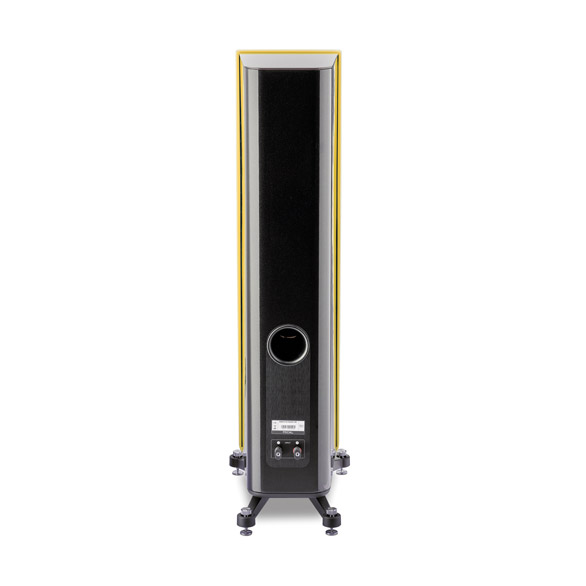

    • тип корпуса фазоинверторный, один порт встроен в лицевую панель, второй — в тыльную;
    • твитер 27 мм ВЧ-излучатель IAL3 с вогнутой купольной мембраной из бериллия, технологии IAL (Infinite Acoustic Loading), металлическая защитная сетка;
    • СЧ-излучатель 165 мм СЧ-драйвер с диффузором-сэндвичем (льняное волокно Flax между двумя слоями стекловолокна), технологии TMD (Tuned Mass Damping) и NIC (Neutral Inductance Circuit);
    • НЧ-излучатели 2 х 165 мм вуфера с диффузорами-сэндвичами (льняное волокно Flax между двумя слоями стекловолокна), технология NIC (Neutral Inductance Circuit);
    • чувствительность 91 дБ (2,83 В/1 м);
    • частотная характеристика 35 Гц – 40 кГц (± 3 дБ);
    • нижний предел частотного диапазона 29 Гц (- 6 дБ);
    • номинальный импеданс 8 Ом;
    • минимальный импеданс 3,1 Ом;
    • рекомендуемая мощность усилителя от 40 до 300 Вт на канал;
    • частоты разделения полос 260 Гц/2700 Гц;
    • входные разъемы 2 винтовые клеммы;
    • грили с магнитными креплениями;
    • габариты (ШхВхГ) 321x1118x477 мм;
    • вес 35 кг;
