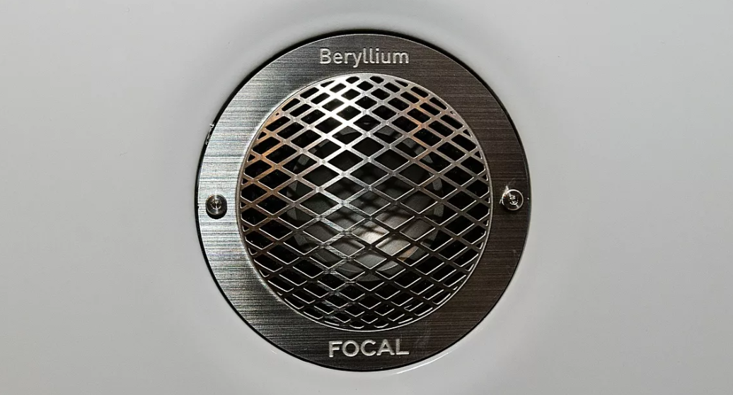

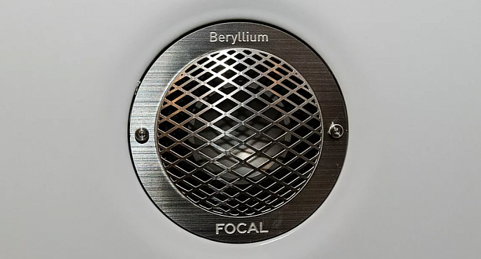

27 мм твитер имеет вогнутый купол, покрытый легким и прочным материалом — бериллия. В твитере применяются технологии Infinite Acoustic Loading и Infinite Horn Loading, способствующие абсорбции звуковых волн, излучаемых обратной стороной купольной мембраны. В итоге понижается резонансная частота и сводятся к минимуму искажения ВЧ-излучателя, который обеспечивает детальное и точное звучание.

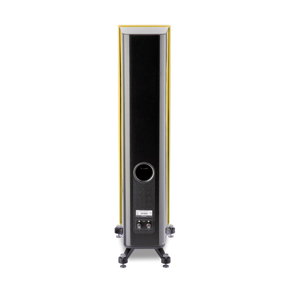

Корпус Focal Kanta №2 использует в качестве основного материала формованную многослойную фанеру, а его лицевая панель отливается из полимера HDP, который на 15% жестче и на 70% плотнее обычных MDF-плит. Высокоплотный полимер на 25% эффективнее MDF в плане демпфирования, а плавная геометрия фасада к тому же позволяет минимизировать дифракцию. Для устранения динамической компрессии применяется технология Power Flow, в соответствии с которой АС оснащается двумя портами фазоинвертора: один встроен в фасад, а второй — в тыл корпуса. Верхняя часть фронтальной панели имеет наклон (технология Focus Time), благодаря чему звуковые волны всех динамиков достигают точки прослушивания с ничтожно малым разбросом по времени. Базовое основание спикера выполнено из материала Zamac — цинкового сплава с добавками алюминия, магния и меди. В набор входят шипы с подпятниками. Верхняя панель колонки изготовлена из стекла, а для защиты излучателей служат грили с креплением на магнитах.
