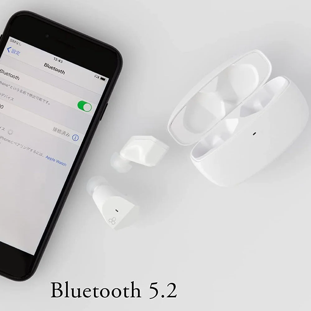

    Совместимость с aptX Adaptive обеспечивает высокое качество звука и низкую задержку
    ZE3000 совместимы с широким спектром устройств iPhone и Android и просты в сопряжении. В дополнение к SBC и AAC модель также поддерживает высококачественный кодек aptX. Он также поддерживает беспроводную передачу 48 кГц / 24 бит с использованием адаптивного Qualcomm aptX.

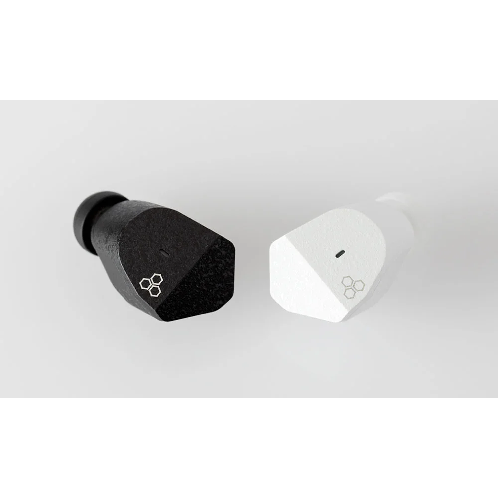

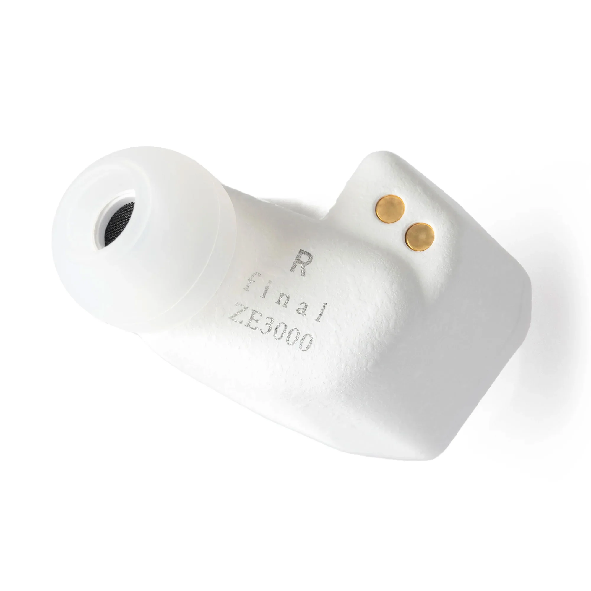

    Дизайн и посадка
    ZE3000 обеспечивает превосходную посадку благодаря конструкции корпуса, которая является оптимальным решением и использовалась ранее в проводной версии. Удобны наушники в ношении или нет, зависит от того, насколько они мало давят. На первый взгляд, метод удержания корпуса с учетом эргономики, кажется правильным, но он всегда оказывает давление на ухо, что создает нагрузку на ухо, и усталость накапливается.
    Дизайн и посадка
    По сравнению с формой, которая является органичной и касается уха на большой поверхности, форма, ограничивающая площадь контакта, направлена на обеспечение удобной посадки без ощущения давления. Корпус ZE3000 можно удерживать в трех точках для надежной посадки. 1-я точка в полости раковины (розовая), 2-я точка на кончике уха (зеленая) и 3-я точка на козелке (синяя), как показано на рисунке ниже. Таким образом, он подходит для каждого уха. Если нет ощущения стеснения во всех точках соприкосновения, вы почувствуете, что носить наушники так же удобно, как если бы это были наушники, изготовленные специально для вас.

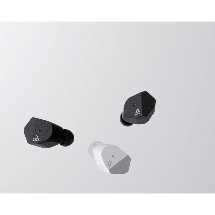

    Удобное сенсорное управление
    ZE3000 поддерживает сенсорное управление, поэтому вы можете легко управлять воспроизведением музыки / остановкой / увеличением / уменьшением громкости / следующей дорожкой / предыдущей дорожкой и вызовом / завершением вызова.
    Точка касания находится на треугольной поверхности лицевой панели наушников (сторона, на которой не нанесен логотип). Такая конструкция предназначена для того, чтобы избежать ошибочных действий при их ношении.

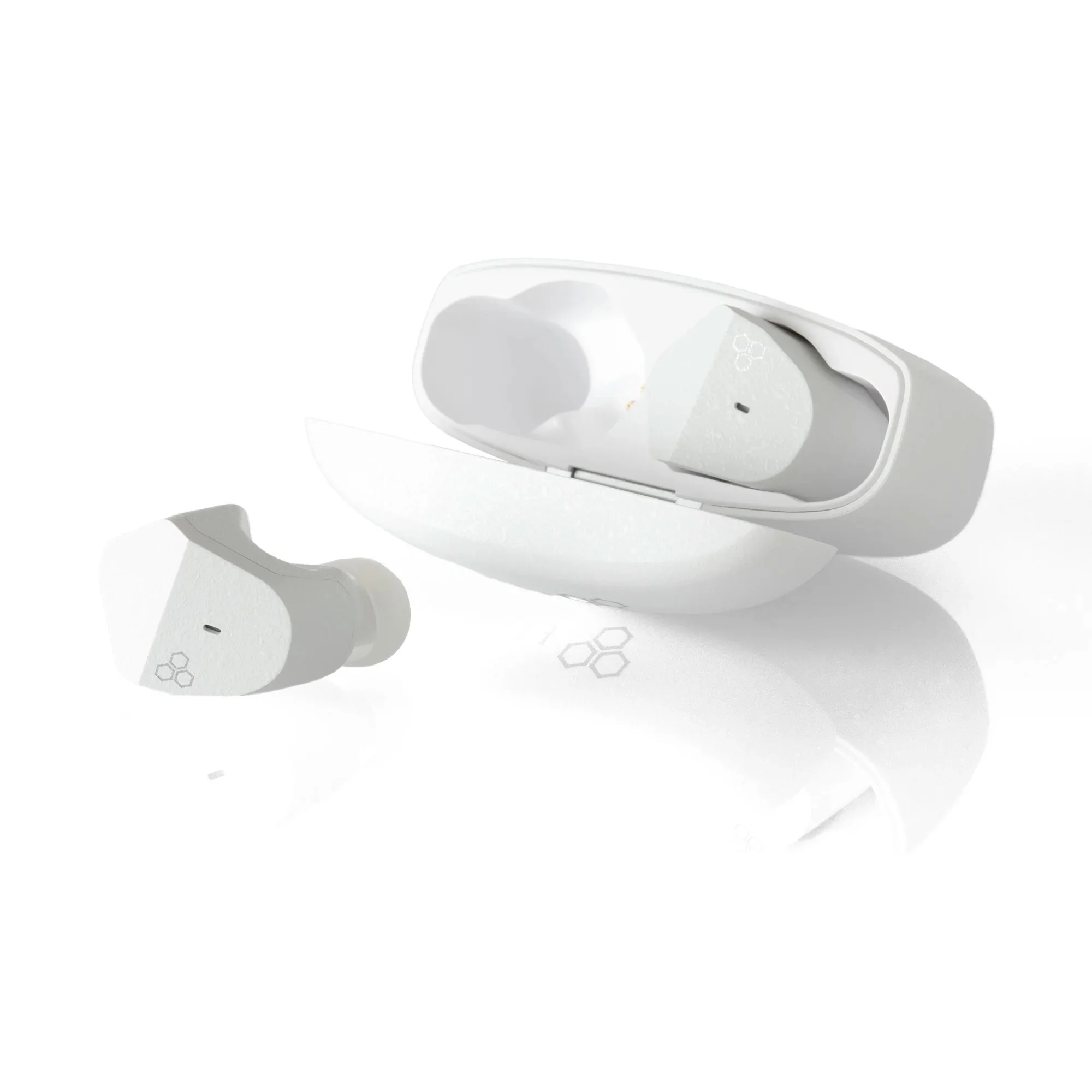

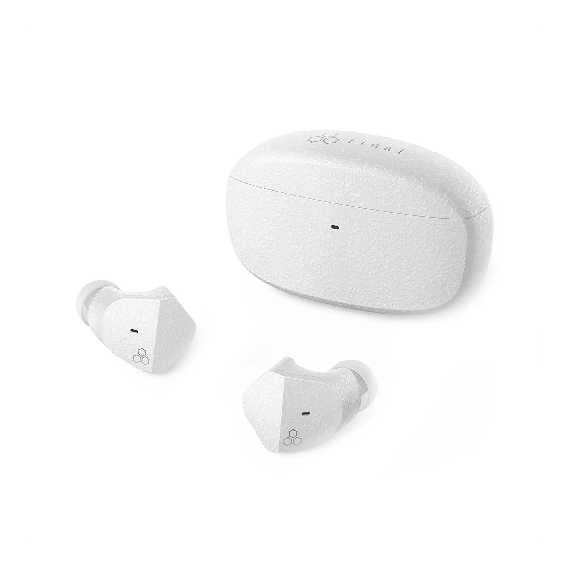

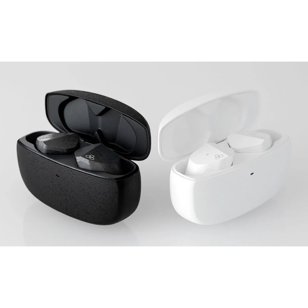

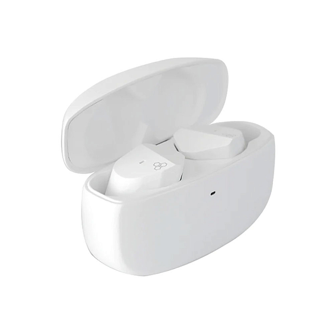

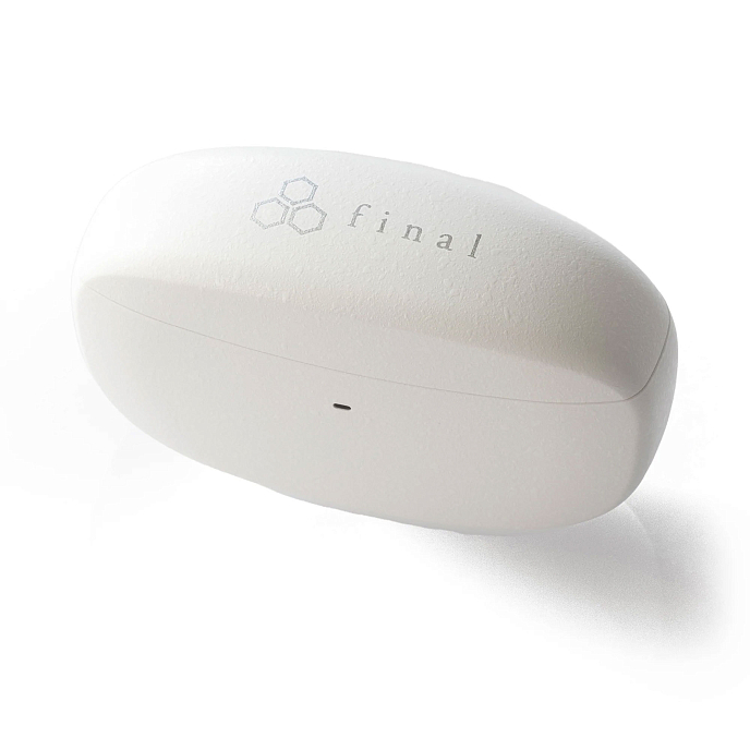

    Кейс идеальной формы
    В дополнение к тонкому и компактному размеру кейс можно легко открывать и закрывать одной рукой. При разработке уделили особое внимание форме, которая удобно ложится в руку при захвате, что достигается путем многократного прототипирования и реальной оценки пользователями.
    Несмотря на то, что корпус наушников и чехол для зарядки выполнены из легкой смолы, они имеют мягкое текстурированное покрытие Shibo, напоминающее детали высококлассной камеры. Обычно такое покрытие Shibo наносится только на металлическую поверхность, но инженеры Final Audio разработали и внедрили специальный процесс, который также может быть нанесен на поверхность смолы.
