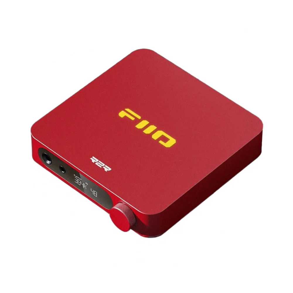

FiiO K11 R2R (F3031K) - цап/усилитель для наушников. Устройство является развитием ранее выпущенной модели K11. Специально для ЦАП K11 R2R компания FiiO разработала четырёхканальную полностью дифференциальную 24-битную резистивную матрицу R2R. Для каждого из четырёх каналов используется 48 сверхтонких плёночных резисторов – всего 192 резистора на всех четырех каналах с точностью 0,1%. Массив R2R в сочетании с профессионально разработанной аудиосхемой с малошумящими компонентами FFT обеспечивает чистый, насыщенный саунд с более тёмным фоном.
  • 24-битные R2R DAC-резистивный массив;
  • 4-канальный контроллер громкости;
  • возможность выбора между режимами NOS и OS;
  • RGB-подсветка логотипа, отображающая частоту дискретизации аудиосигнала;

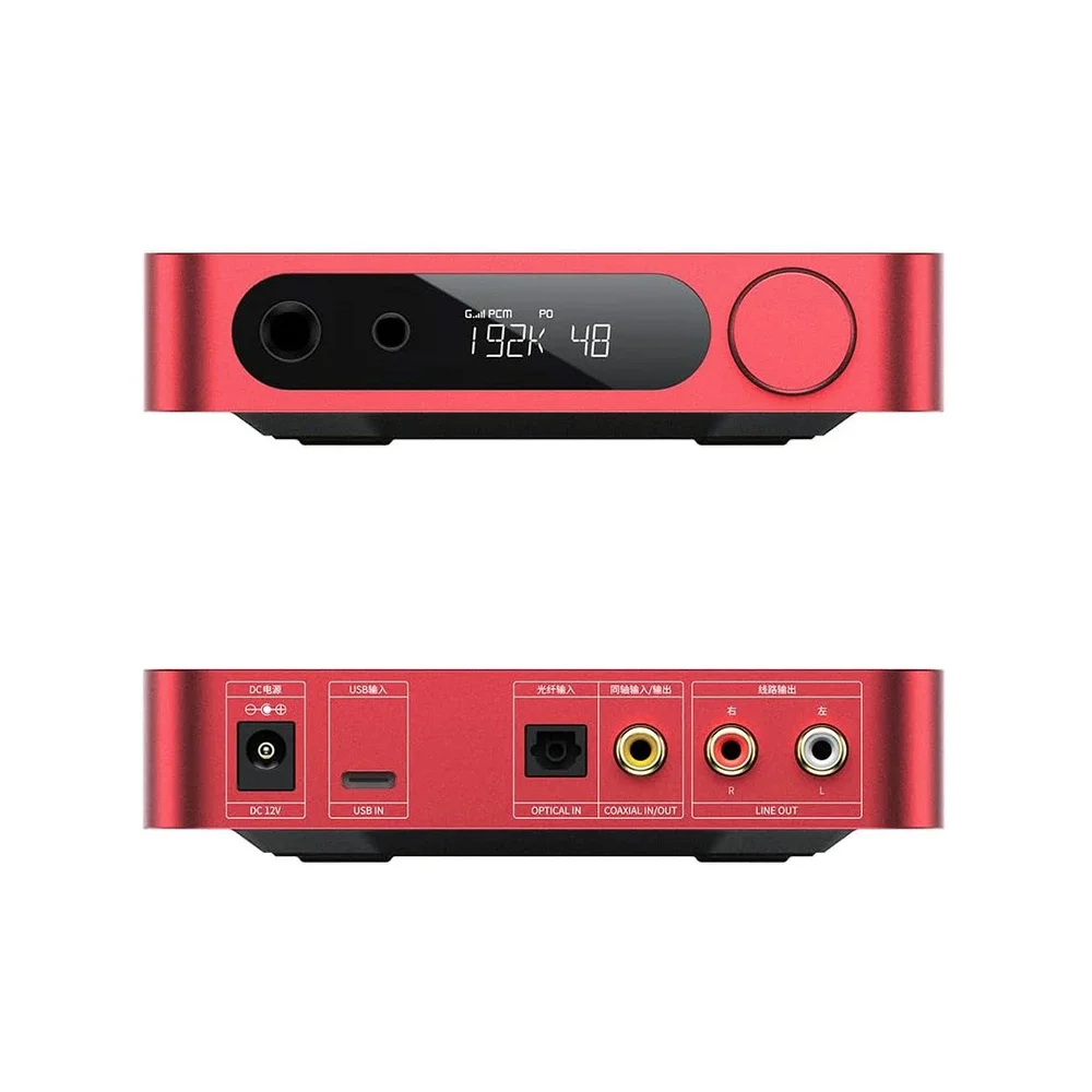

  • аудио входы: USB C, оптический, коаксиальный;
  • поддержка PCM 32 бит / 384 кГц и DSD256;
  • LCD экран;
  • максимальная выходная мощность: 1.3 В при 32 Ом;
  • 3 режима усиления;
  • работа в режиме NOS и OS;
  • специальный блок питания;
  • подсветка логотипа.

В K11 R2R используется до 17 микросхем прецизионного регулятора LDO с низким уровнем шума и 2 DC-DC преобразователя, обеспечивающих многоканальный специализированный источник питания напряжением -9 В, 8 В, ±7,5 В, ±6 В, 5,4 В, 3,3 В, 1,8 В и 1,2 В. Они сочетаются с внешним импульсным источником питания напряжением 12 В, изготовленным на заказ, для обеспечения чистоты подаваемого питания и создания прочной основы для повышения выходной мощности.

При нагрузке 32 Ом K11 R2R способен выдать 1300 МВт+1300 МВт в сбалансированных режимах. Это позволяет ему легко управлять многими наушниками HiFi и гарнитурами для полного раскрытия их потенциала. Мощность на выходе 6.3 мм: 660 мВ при 16 Ом, 460 мВ при 32 Ом и 50 мВ при 300 Ом. Мощность на выходе 4.4 мм: 520 мВ при 16 Ом, 1300 мВ при 32 Ом и 220 мВ при 300 Ом.

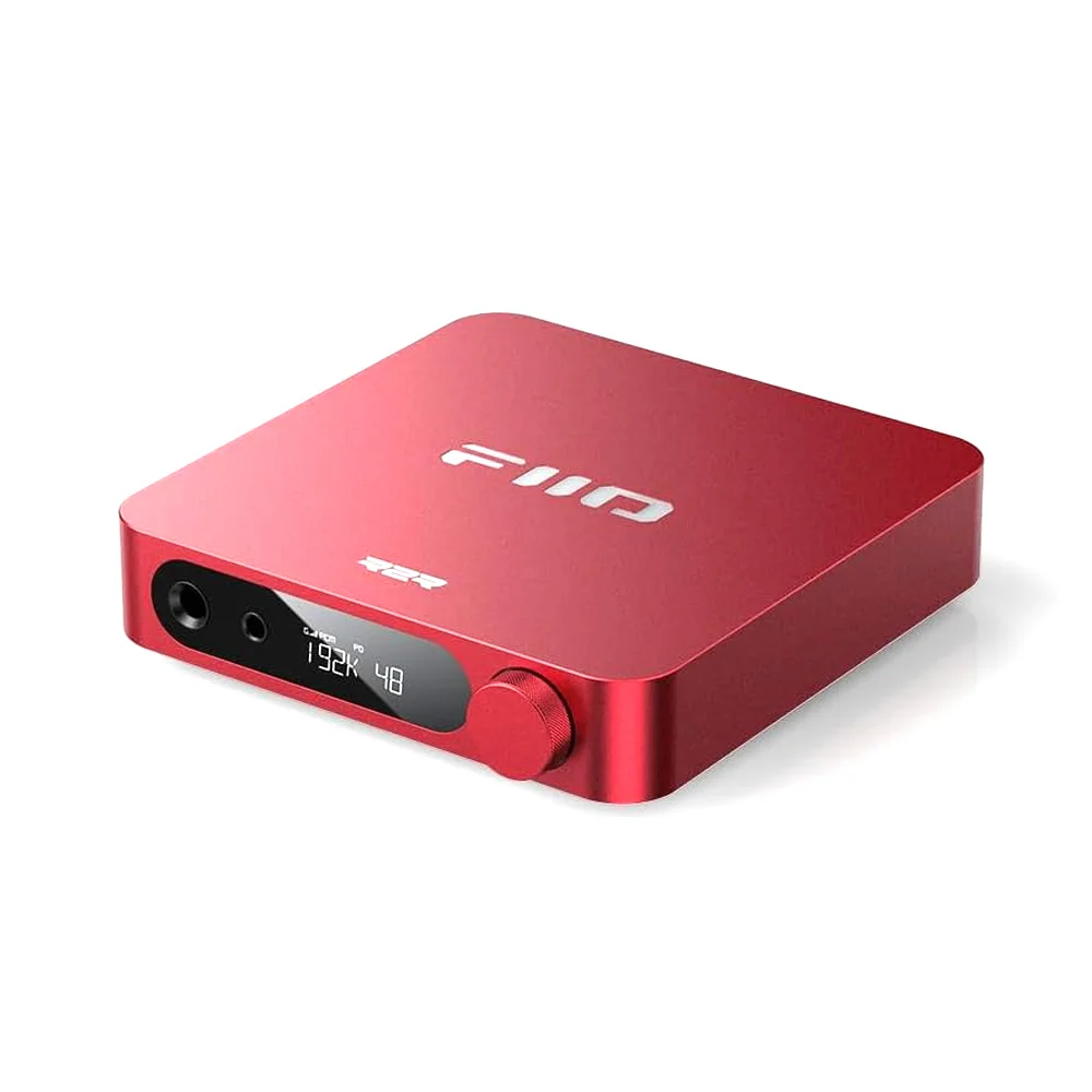

Высокую четкость изображения обеспечивает красивый экран
Специальный, высококонтрастный и долговечный ЖК-экран позволяет легко определить частоту дискретизации, громкость, коэффициент усиления или режим вывода одним взглядом. Долговечный ЖК-экран, который всегда включен и не выгорает.
