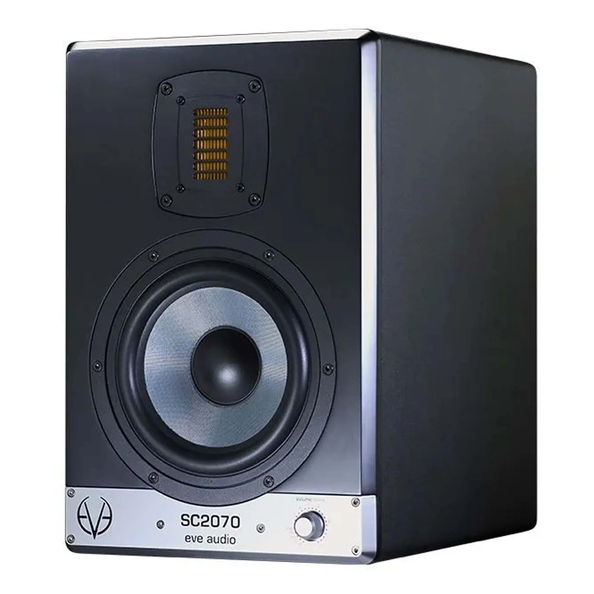

    EVE Audio SC2070 — это монитор ближнего/среднего поля с высоким разрешением, который сочетает в себе выдающиеся технологии SC3070 и отмеченного наградами SC4070 в компактном двухполосном мониторе.
    Наиболее заметной особенностью является недавно разработанный излучатель Хейла (Air Motion Transformer) RS7, который является самым большим AMT, используемым в 2-полосных мониторах. Площадь диафрагмы RS7 в 1.5 раза больше, чем у твитера, используемого в SC207. RS7 был разработан специально для SC2070 для достижения частоты кроссовера 1800 Гц, что является удивительно низким показателем для двухполосного монитора. Высокие и верхние средние частоты воспроизводятся с непревзойденной точностью и разрешением, раскрывая мельчайшие нюансы. Воспроизведение средних частот обеспечивается на уровне, обычно встречающемся в 3-полосных системах.
    Этот совершенно новый Air Motion Transformer соединен с 6.5-дюймовым низкочастотным динамиком SilverCone, приводимым в действие сложной магнитной системой с низким уровнем искажений и 1.5-дюймовой звуковой катушкой. Оптимизированный низкорезонансный корпус с усиленной передней перегородкой обеспечивает исключительную стабильность механической конструкции SC2070. Скошенные края корпуса уменьшают дифракцию звука.
    Все параметры частотной характеристики SC2070 регулируются с помощью SMART-ручки, которая является торговой маркой всех студийных мониторов EVE Audio. Процессор цифровой обработки аудиосигнала с высоким разрешением поддерживается высококачественным аналого-цифровым преобразователем от Burr-Brown. Процессор обеспечивает фильтрацию без задержек и одновременно защищает драйверы во всем диапазоне частот от перегрева.

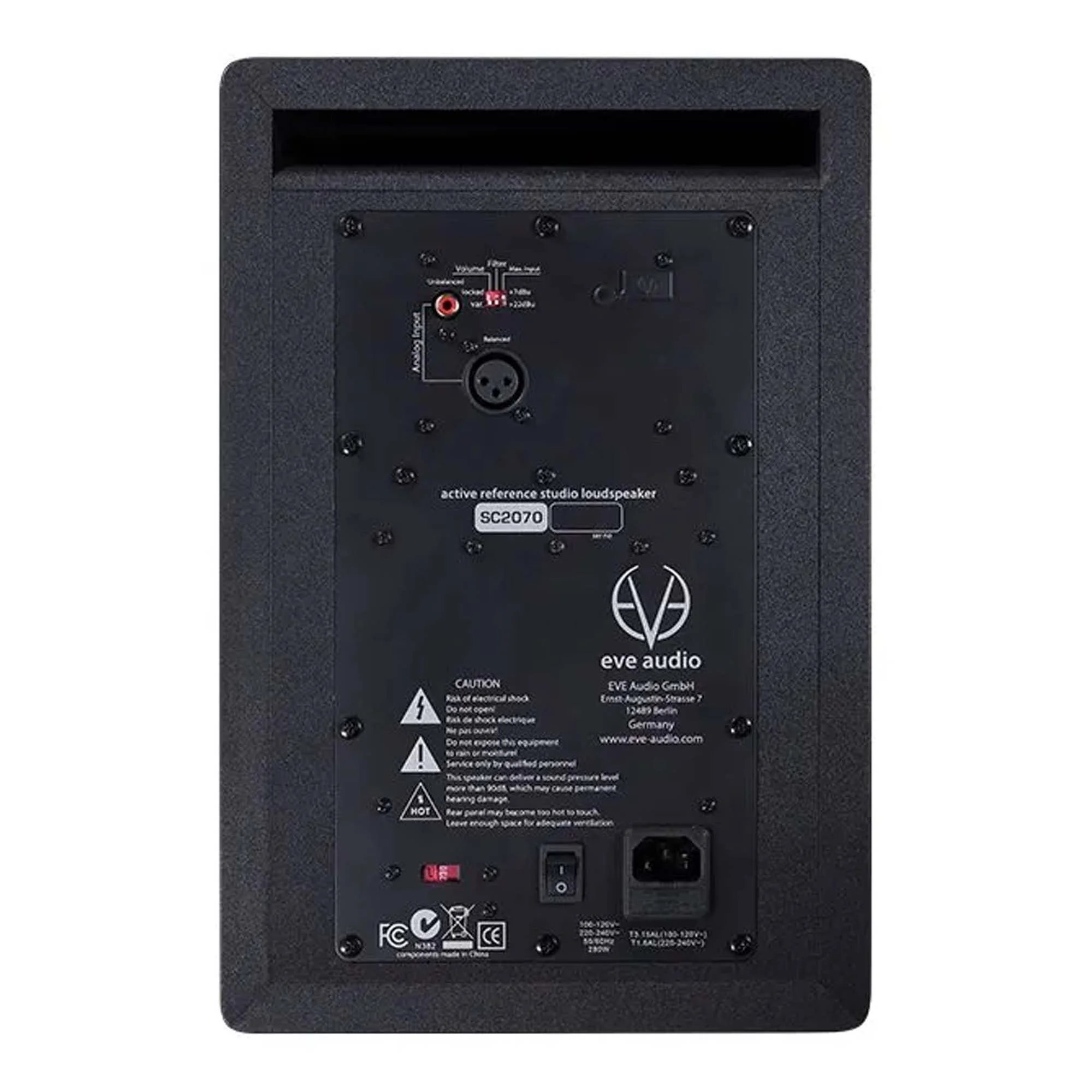

    При включении, громкость монитора увеличивается медленно, чтобы оставалось достаточно времени для уменьшения громкости источника, если входной сигнал слишком громкий. Регулировка акустической среды может производиться с помощью ручки на передней панели. Эта ручка позволяет регулировать громкость системы, а также настраивать фильтры для переменных помещения (середина, обрезной фильтр низких и высоких частот). Все настройки отображаются на светодиодном кольце, обеспечивая мгновенную информацию о выбранных значениях. Яркость светодиодного кольца можно отрегулировать для темных студий или видео.
    Два высококачественных усилителя класса D с общей кратковременной выходной мощностью 250 Вт напрямую подключены к секции DSP без дополнительного преобразования, что обеспечивает исключительную надежность и максимальный уровень выходного сигнала 116 дБ (УЗД на 1 м, полупространство, пара).
