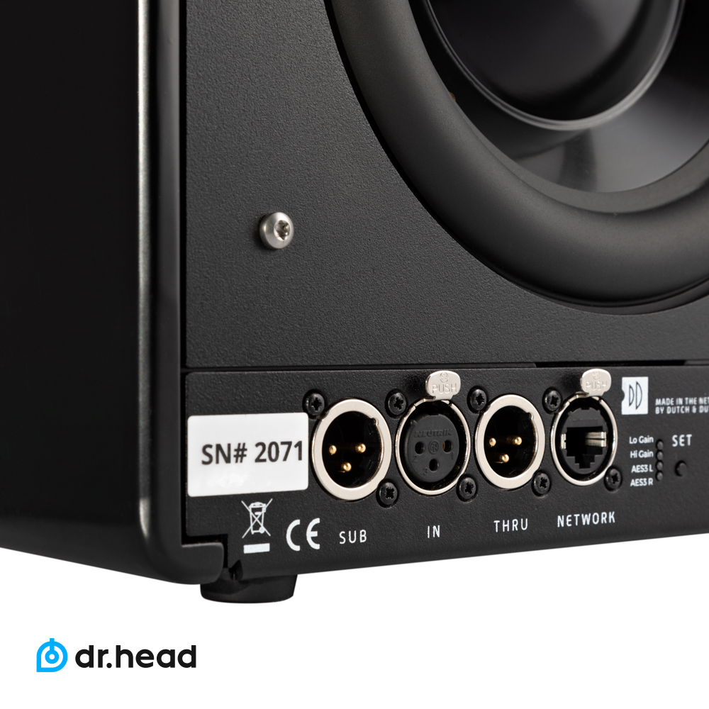

Активная акустическая система Dutch & Dutch 8c Studio вмещает в себе высококачественный ЦАП, усилитель и цифровую обработку DSP. Для пользователя доступны разные варианты подключения: аналоговый балансный вход XLR, цифровой вход стандарта AES3 и «сквозной» выход, также доступно Ethernet-соединение для контроля и настройки монитора. Даже при высоком звуковом давлении 8c Studio обеспечивает максимально точное звучание с очень высоким соотношением сигнал/шум.

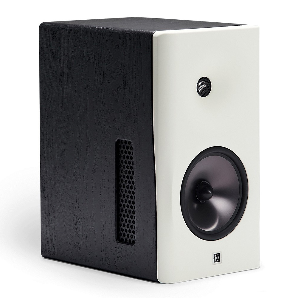

Передняя панель выполнена из ABS-пластика, имеет матовую фактуру и вполне устойчива к появлению отпечатков от прикосновений. Основа корпуса состоит из массива МДФ. Конструкция 8c спроектирована так, чтобы выглядеть так же чисто, как и звучит. На боковых панелях Dutch & Dutch 8c Studio находятся крупные прямоугольные порты, которые являются одной из самых интересных отличительных черт акустики.
Design
Эта особенность конструкции помогает реализовать кардиоидную диаграмму направленности звучания колонок на частотах от 100 Гц, что позволяет ставить акустику близко к стене и получить более свободное, воздушное звучание.
