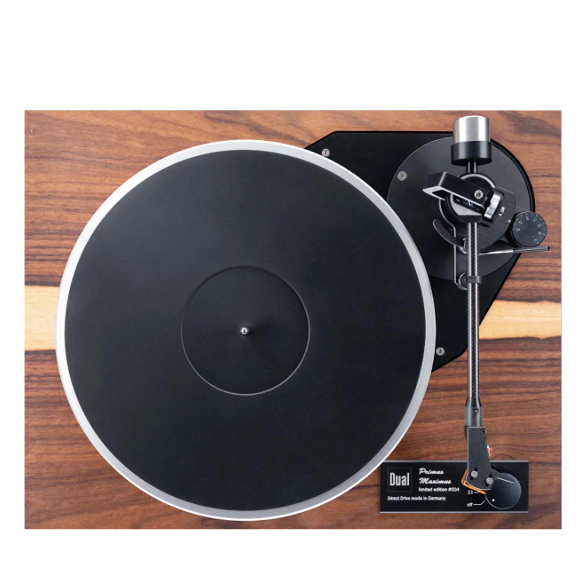

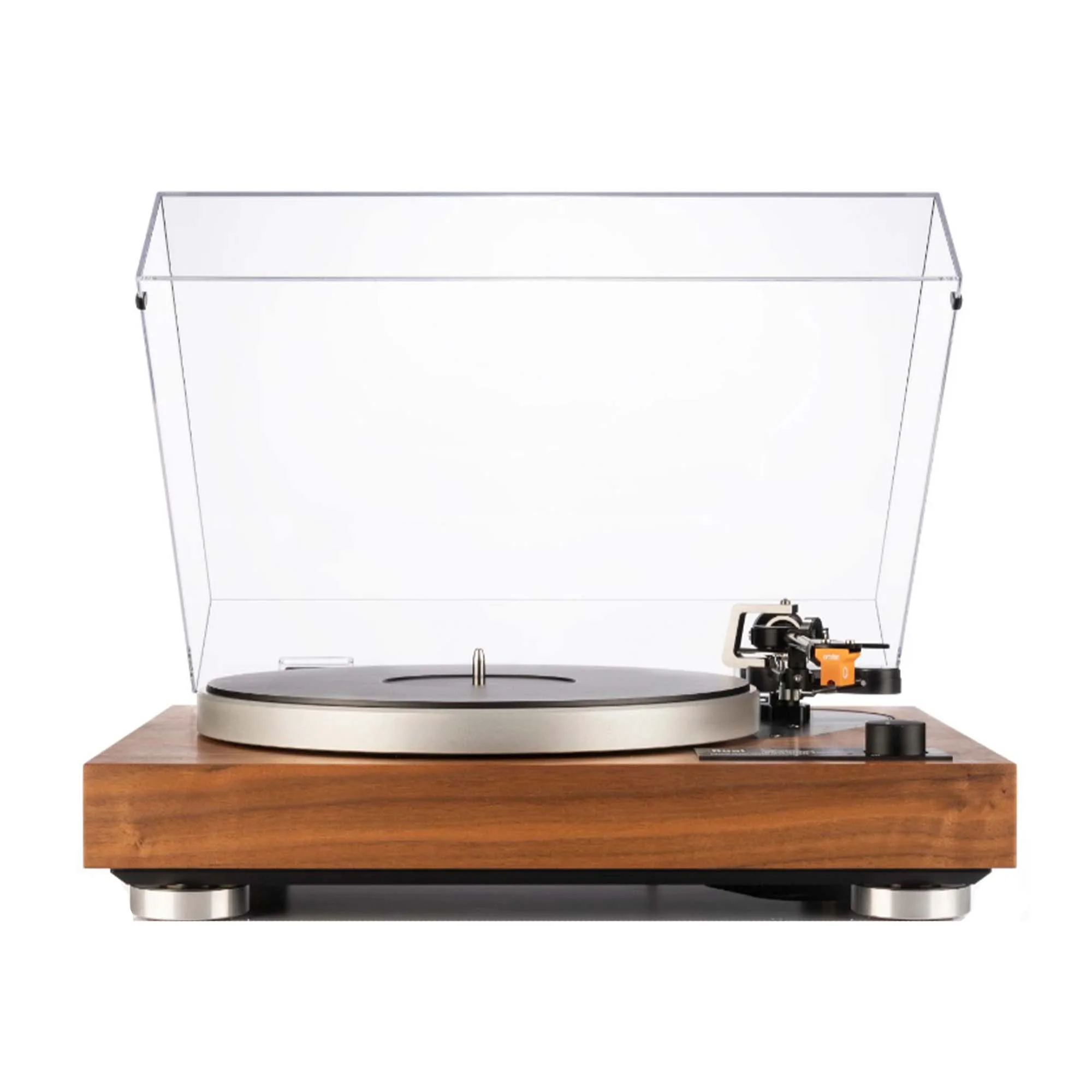

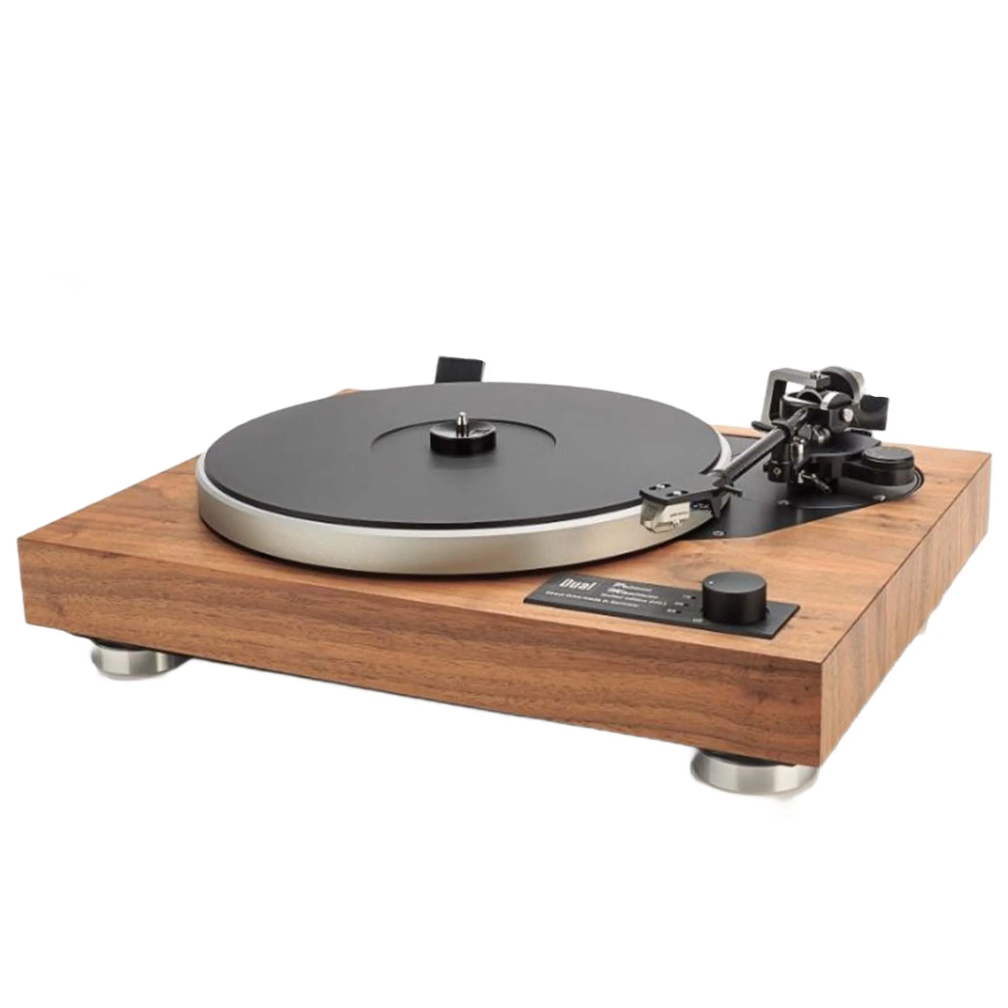

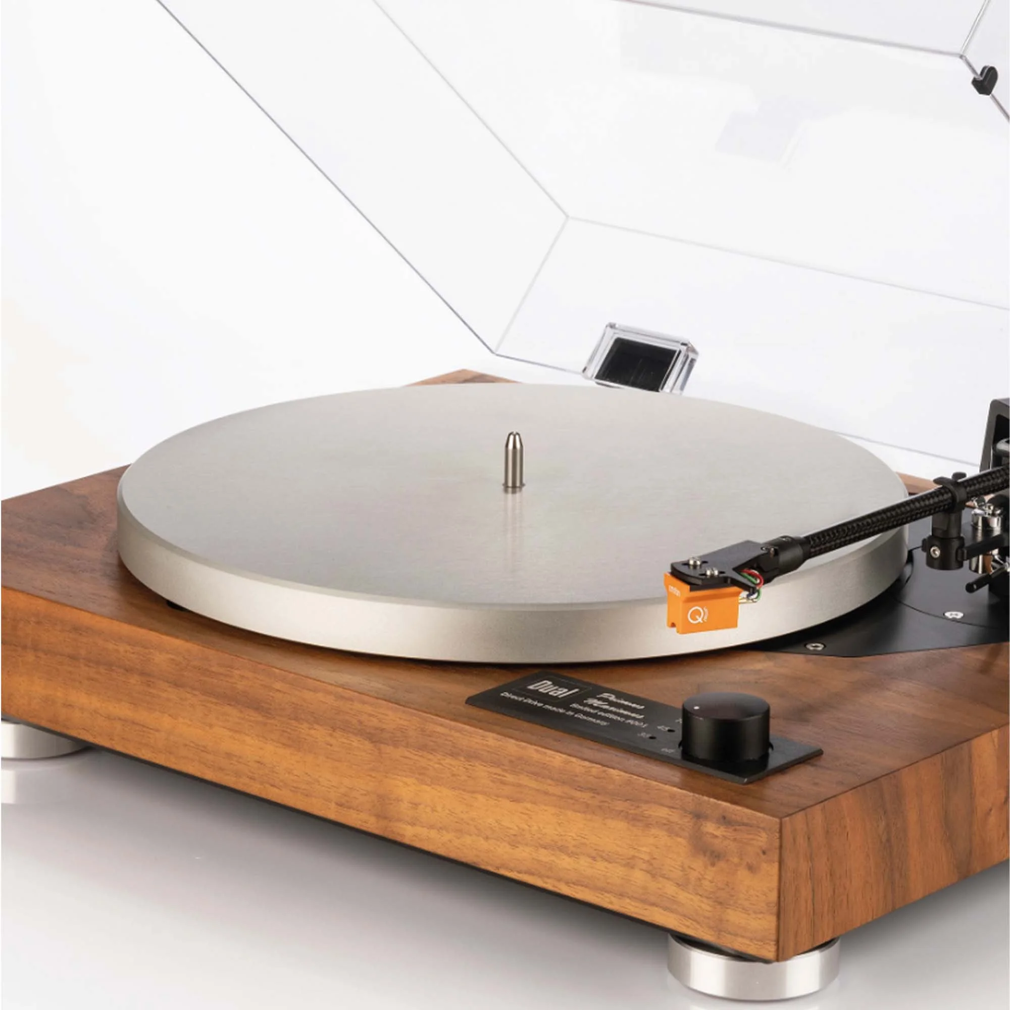

Dual Primus Maximus — проигрыватель винила с прямым приводом, это специальная версия, выпущенная ограниченным тиражом в 100 экземпляров. Аппарат изготавливается вручную в Германии.
  • корпус: МДФ высокой плотности с фрезерованной алюминиевой плитой в основании;
  • диск: диск весом 2.7 кг изготовлен из цельного куска алюминия;

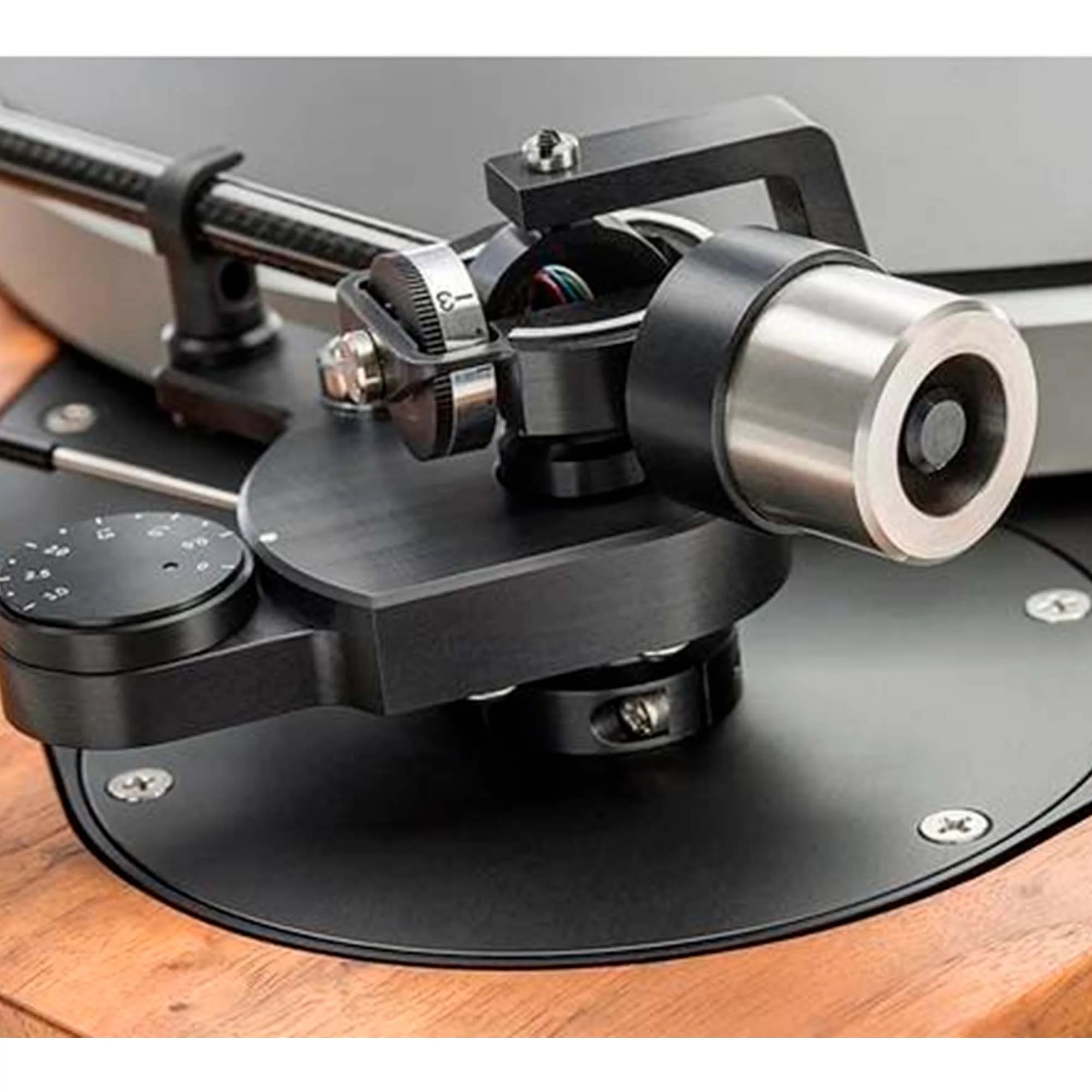

  • тонарм: двойной карданный с пружинной прижимной силой;
  • подшипник: шпиндель из закаленной стали в корпусе из металлокерамики;
  • скорости вращения: 33/45/78.
Dual Primus Maximus — флагманская модель и образец лучших технологий, которые использовались на протяжении всей истории компании Dual, доведенных до совершенства в 21 веке. Проигрыватель имеет прямой привод, он оборудован тонармом с двойным карданом и пружинной прижимной силой. В комплекте предустановленный картридж Ortofon Quintet Bronze.
Каждый проигрыватель уникален и создается индивидуально. Корпус отделан шпоном из натурального дерева. Критически важные компоненты, такие как мотор, диск и тонарм, крепятся к толстой 10-мм алюминиевой пластине. Тяжелая верхняя и нижняя части корпуса жестко соединены для минимизации вибрации.
Тяжелый диск весом 2.7 кг изготовлен из цельного куска алюминия с использованием пескоструйной и элоксированной обработки поверхности. Вес диска точно соответствует конструкции мотора, чтобы свести к минимуму вибрацию и детонацию.
Основание тонарма и оба карданных элемента изготовлены из прочного алюминия. Прецизионные шарикоподшипники используются в сочетании с шипами из закаленной стали, чтобы обеспечить минимальные допуски в узле тонарма в течение длительного срока службы. Прижимная сила не зависит от силы тяжести и регулируется торсионной пружиной.
Привод Primus Maximus спроектирован и произведен в Германии. Его специально разработали для использования в аудио High End уровня, с упором на стабильность. Конструкция привода не подразумевает быстрый запуск и высокий крутящий момент. Эти функции важны только для DJ-применения и не подходят для высококачественных систем.
