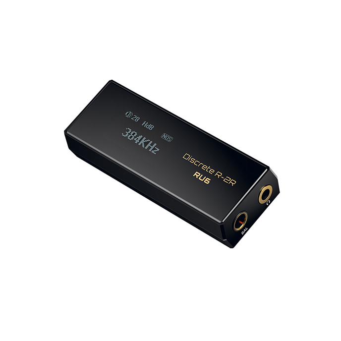

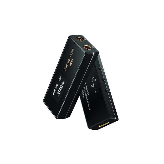

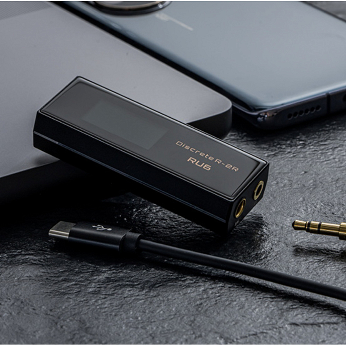

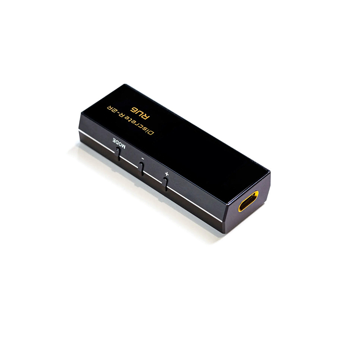

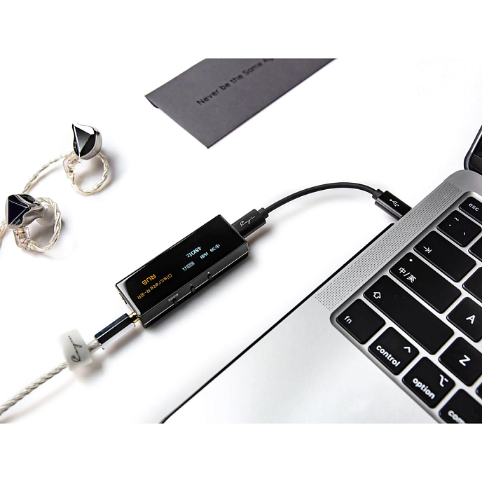

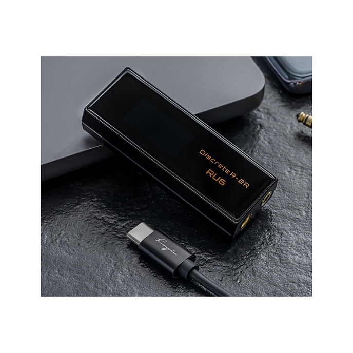

Cayin RU6 - мультибитный портативный цифро-аналоговый преобразователь на дискретных резистивных матрицах с балансным выходом и поддержкой форматов PCM384 кГц / DSD256.
  • цап на дискретных резистивных матрицах с балансным выходом;
  • поддержка формата PCM384 кГц / DSD256;
  • регулятор громкости, построенный на резисторах и переключающих реле;
  • корпус из алюминия;
  • высокоточные резисторы 0.1%;
  • низкое потребление электроэнергии;
  • двойная шестислойная плата.
Для реализации поддержки 24 бит используется 48 резисторов на каждый канал. Такая схема позволяет получить максимально точный звук, потому что никак не влияет на характер звучания. Для сохранения приемлемых выходных параметров были использованы специальные тонкопленочные резисторы с ультранизким температурным коэффициентом сопротивления.
Cayin RU6 имеет два режима. Первый NOS режим и с оверсемплингом, позволяющим получить улучшения в разрешении, прозрачности звучания, расширить динамический и частотный диапазоны и получить более полноценное звучание с менее выраженным "мультибитным характером".
Инженеры Cayin разработали для Cayin RU6 собственный регулятор громкости, построенный на резисторах и переключающих реле, что позволило добиться необходимой точности и минимального уровня шума. Для минимизации наводок и внешних помех, Cayin RU6 был реализован на двух шестислойных платах с разделением цифрового и аналогового трактов.
Благодаря энергоэффективности, Cayin RU6 может быть использован с широким спектром источников и поддерживается операционными системами семейств Windows (7-10, может потребоваться установка драйвера), MacOS, Android (требуется поддержка USB-аудио), iOS, iPadOS, а благодаря наличию двух уровней предусиления, способен отдавать при достаточном питании до 213 мВт на выходе 4.4 мм и до 138 мВт на выходе 3.5 мм.
