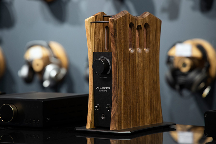

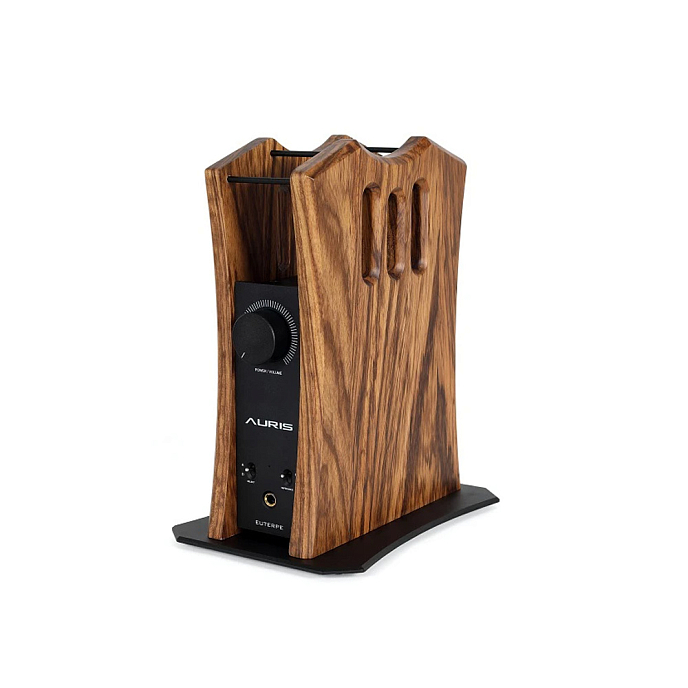

    Auris Eutepre - ламповый усилитель для наушников с цифро-аналоговым преобразователем и интегрированной подставкой для полноразмерных наушников.
    Auris Eutepre может стать самым важным компонентом вашей системы. Обладая многофункциональностью, он может работать как усилитель для наушников, предварительный усилитель для подключения усилителя мощности и акустики, или как цифро-аналоговый преобразователь. Устройство обладает встроенным ЦАП со входом USB-B на базе производительного чипа XMOS, но так же позволяет подключить и внешний цифро-аналоговый преобразователь более высокого класса.
    Возможность использования в качестве подставки для наушников делает Auris Eutepre уникальным для такого высококлассного оборудования. Наушники можно вешать сверху, на специальное место, вырезанное из дерева. Особенность конструкции исключает нагрев амбушюр и чашек наушников.
    Auris Eutepre
    Встроенный ЦАП воспроизводит все современные форматы аудио. Благодаря функции USB-OTG можно обходиться без персонального компьютера, подключая внешние источники и воспроизводить форматы Hi-Res Audio DSD128 и PCM 32 бит / 384 кГц.

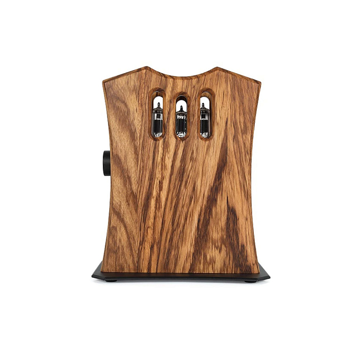

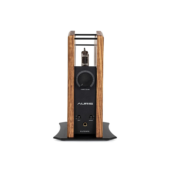

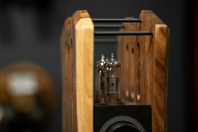

    Auris Euterpe - это ламповый, однотактный усилитель для наушников с несбалансированной схемой, поэтому в нем нет сбалансированных входов или выходов типа XLR. В устройстве применяется классическая схема Auris, с использованием двух 7-контактных ламп El PL95 (эквивалент 6DL5) и одной входной лампы ECC81, также известной как 12AT7 (работает в ультралинейном режиме). Лампа ECC81 служит входным каскадом Auris Euterpe, в то время как для каждого канала предусмотрена отдельная лампа PL95 работающая в режиме пентода.

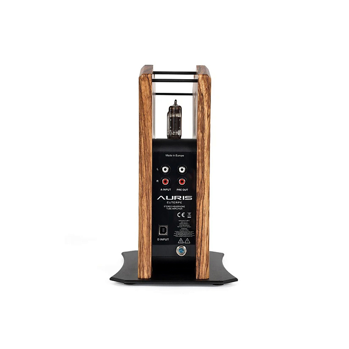

    Вакуумные лампы El PL95 питают выходные трансформаторы, обеспечивая универсальность подключения наушников, с возможностью выбора подходящего импеданса. Потенциал Auris Euterpe имеет большой запас и полностью раскрывается при подключении внешнего Hi-End цифро-аналогового преобразователя, для чего на тыльной стороне имеется линейный вход на разъемах RCA. Маленькое чудо, внутри красиво изготовленного деревянного корпуса.
    Euterpe

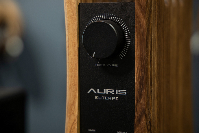

    Для совместимости ваших наушников с усилителем, Auris Euterpe оборудован переключателями импеданса, обозначенными как L/H (слабое усиление/сильное усиление). Широкий диапазон импеданса позволяет выбрать владельцу между имеющимися наушниками с импедансом до 80 Ом и наушниками, у которых импеданс выше 150 Ом. Например, для большинства магнито-планарных наушников, которые, как правило, имеют сопротивление менее 80 Ом и более устойчивы к сопротивлению, чем динамические наушники, необходимо установить этот переключатель в положение L (низкий).
    Источник питания Euterpe

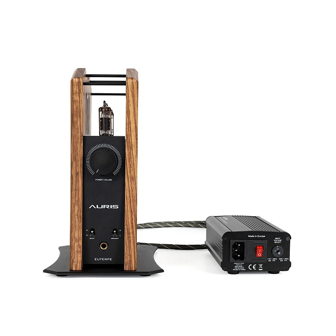

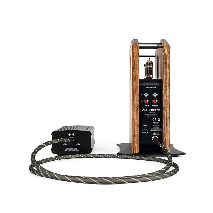

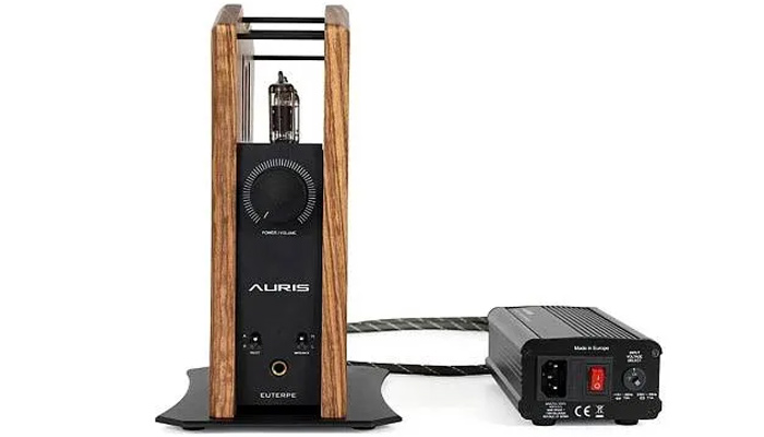

    Источник питания Euterpe - это внешний, регулируемый, линейный блок питания с переключаемым выходом 115/230 В переменного тока, который позволяет свести собственный шум к минимуму. В нем используется довольно жесткий и прочный 4-контактный разъем кабеля длиною один метр, поэтому вы можете разместить два устройства довольно далеко друг от друга.
    Корпус Auris Euterpe выполнен на заказ, а электронные схемы цифро-аналогового преобразователя и усилителя независимы и размещены в алюминиевом коробе между двумя кусками цельного дерева. На любом столе Auris Euterpe выглядит стильно, достойно и привлекательно. Это роскошное оборудование, с которым вам просто не терпится познакомиться. Лампы расположены по центру в верхней части корпуса из черного алюминия с деревянными стенками по бокам. Такое размещение ламп хорошо защищает их от ударов и случайных прикосновений пальцев руки.
