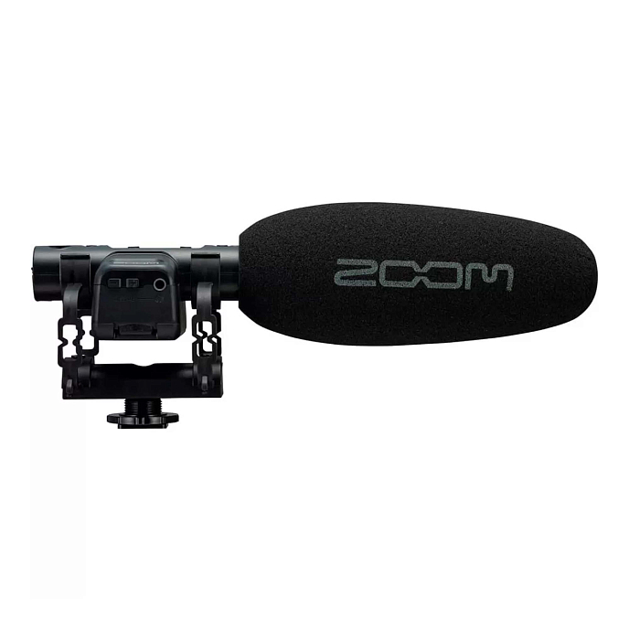

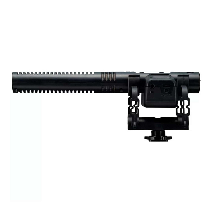

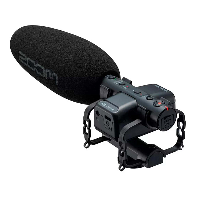

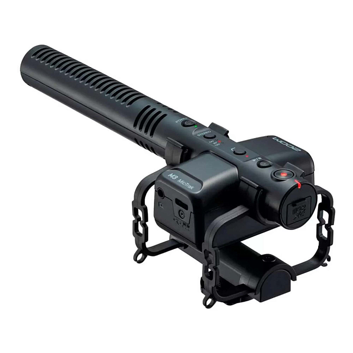

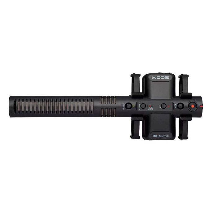

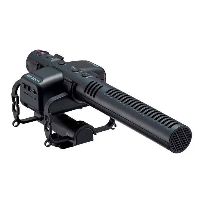

    Zoom M3 - накамерный микрофон-пушка со встроенным портативным рекордером, который поддерживает запись в 32-битном режиме.
    • накамерный микрофон-пушка;
    • поддерживает запись в 32-битном режиме;
    • специальное разработанное амортизирующее крепление;
    • время автономной работы до 12 часов от двух батареек AA;
    • переключаемые режимы стереозаписи 90 и 120 градусов;
    • порт USB-С для подключения к компьютеру или смартфону.

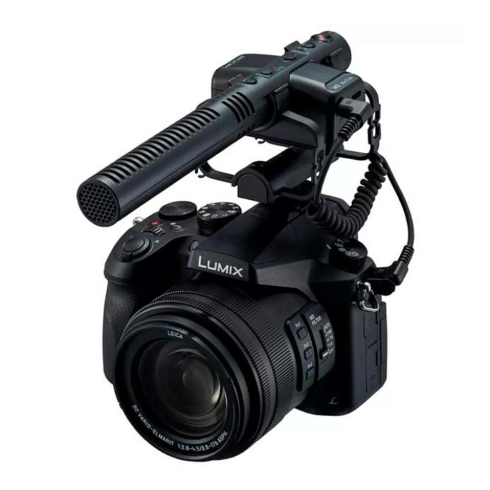

    Устройство подходит кинематографистам, операторам и звукорежиссерам, его можно использовать для интервью и подкастинга, прямых эфиров, а также как USB-микрофон при подключении к смартфону или компьютеру. Запись в формате 32-бит позволяет записывать звук без клиппинга, а уровень предусиления может устанавливаться автоматически.
    Zoom M3 имеет поддержку накопителей SDXC емкостью до 1 ТБ, а получает питание от двух батарей AA (время автономной работы до 12 часов). Крепление типа холодный башмак позволяет надежно закрепить устройство на камере, а специальный разработанный амортизатор защищает микрофон от излишних вибраций и шума. На микрофоне имеется переключение режимов моно и стерео. В режиме 90 градусов обеспечивается точная, прозрачная и направленная стереозапись, а в режиме 120 градусов обеспечивается широкий стереозахват для записи атмосферного фонового шума и звуковых эффектов. Рекордер всегда сохраняет резервную копию файла Mid-Side RAW, что дает возможность настраивать ширину стереозаписи при постобработке.
    В боковой части устройства имеется выход 1/8" Jack TRS для подключения наушников, данный выход поддерживает прямой мониторинг сигнала. Также имеется линейный выход 1/8" Jack TRS, необходимый для вывода звука в камеру (для последующей синхронизации видео). Порт USB-С позволяет подключить устройство к компьютеру на Windows или macOS, смартфону на iOS и Android и использовать его в качестве USB-микрофона. С помощью программного обеспечения M3 Edit and Play можно настроить ширину стереозаписи и нормализовать файлы, подготовить их к синхронизации и редактированию. В комплект поставки входит дополнительная ветрозащита и кабель 1/8" Jack TRS. Вес рекордера составляет 135 г.
