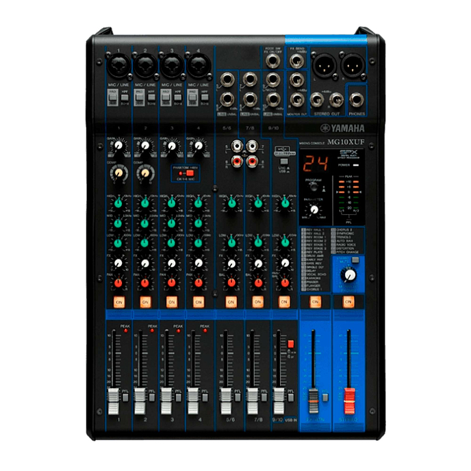

    Yamaha MG10XUF – это компактный 10-канальный аналоговый микшерный пульт с предусилителями D-PRE с инвертированной схемой Дарлингтона. Микшер имеет 4 микрофонных и 10 линейных входов, которые можно использовать как 3 стерео и 4 моноканала или комбинировать их в различных пропорциях.
    • аналоговый компактный микшерный пульт;
    • 10 каналов (4 комбинированных входов, 3 стереоканала);
    • микрофонные предусилители Yamaha D-PRE;
    • процессор на 24 эффекта SPX;
    • аттенюатор и НЧ-фильтрна каналах 1-4;
    • трёх- и двухполосные эквалайзеры на каналах 1-4, 5-10 соответственно;
    • фантомное питание +48 В;
    • USB-интерфейс 24 бит/192 кГц с двумя входами и двумя выходами;
    • прочный металлический корпус;
    • комплектуется лицензионным ключем для DAW Cubase AI.
    Yamaha MG10XUF является расширенной версией микшера Yamaha MG10XU. Основным отличием от предыдущей версии является наличие фейдеров и кнопок отключения каналов. Дополнительная секция с фейдерами сделала микшер тяжелее примерно на килограмм, но её присутствие существенно упрощает процесс отстройки каналов по громкости. Грамотно отстроив все подключенные инструменты и микрофоны по громкости, на выходе вы сможете получить сбалансированный и ровный микс. А сделать его выразительнее, добавить новых красок, объёмности и глубины поможет процессор на 24 эффекта, включающий в себя такие эффекты, как реверберация, дилей, модуляция, питч-шифтинг и даже дисторшн. Эффекты в данном микшере полностью идентичны тем, что используются в рэковых процессорах YAMAHA SPX. Микшер оборудован 2 каналами с возможностью компрессии, в которые можно направить, например, перкуссию или вокал, чтобы подчеркнуть и не потерять звук на фоне остальных инструментов. Номер эффекта отражается на ЖК-дисплее, а глубина и степень воздействия настраивается ручкой PARAMETR.
    Yamaha MG10XUF имеет 4 линейных/микрофонных входов XLR/TRS 1/4’’ Jack с функциями понижения входной громкости на 26 дБ и фильтром низких частот до 80 Гц. Каналы оборудованы микрофонными предусилителями, трёхполосным эквалайзером с усилением/ослаблением выбранной частоты на 15 дБ и отключаемым фантомным питанием, что позволяет использовать разные типы микрофонов.
    Каналы 5/6, 7/8 и 9/10 – это линейные небалансные входы с разъёмами RCA (только на каналах 5/6, 7/8) и TS, которые можно использовать как стереошины или же как дополнительные моноканалы. На этих каналах доступен двухполосный эквалайзер, отсутствует аттенюатор и нет фильтра низких частот.
    Выходы в микшере Yamaha MG10XUF представлены двумя XLR разъёмами и вспомогательным MONITOR OUT на балансных разъёмах TRS и ещё двумя TS-выходами с усилением +4 дБ, а также присутствует выход на посыл FX SEND с усилением +4 дБ. Присутствует разъём для наушников с разъёмом TRS и возможность подключения футсвитча для включения/отключения FX-канала. Микшер имеет ЖК-дисплей с номером выбранного эффекта и индикаторы уровня выходной громкости. На фронтальной стороне микшера располагаются регуляторы громкости выходов на мониторы/наушники, громкость стерео и кнопка STEREO MUTE. Также микшер можно использовать как USB-аудиоинтерфейс (24 бит/192 кГц) и работать с записанным звуком в программе Cubase AI, лицензионный ключ и ссылка для скачивания которой предоставляются в комплекте.
