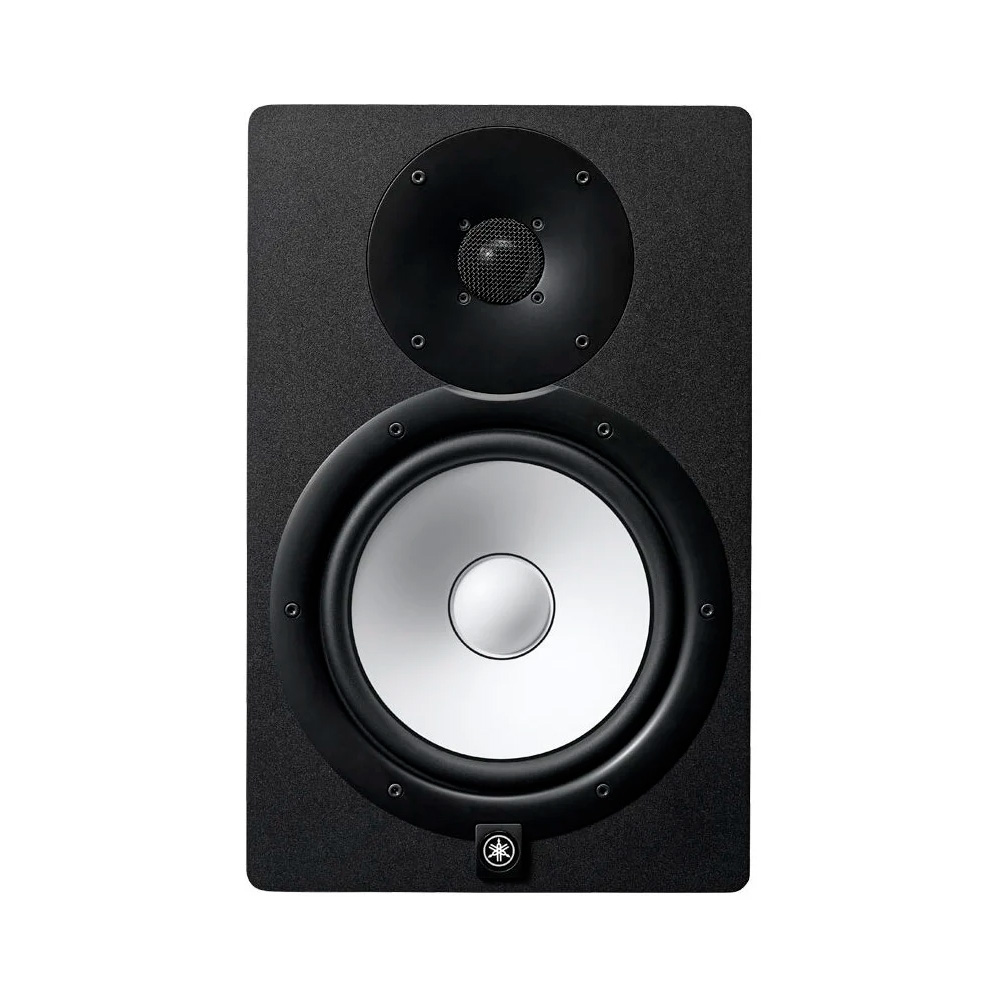

    HS8I – это профессиональный студийный монитор нового поколения от одного из лидеров музыкальной индустрии – компании YAMAHA. Он является представителем новой, полностью переработанной линейки с названием HS и вобрал в себя все наработки и передовые технологии компании, но при этом входит в средний ценовой сегмент оборудования и полностью соответствует критерию цена/качество продукта.
    Монитор YAMAHA HS8I является полной копией модели HS8, которая входит в эту же серию. Единственное их отличие – это наличие монтажных отверстий для подвеса у HS8I, а во всем остальном, что качается назначения и технических характеристик, данные устройства полностью идентичны.
    Yamaha HS8I
    Монитор YAMAHA HS8I представляет сегмент 2 полосной активной акустики, которая имеет широкий спектр применения – от студийного (звукозапись, постпродакшн, теле и радиовещание), до домашнего, бытового использования (для меломанов). За качественный саунд отвечают два высококачественных динамика, которые работают в паре с 120 Вт двухканальным bi-amp усилителем (75 Вт – НЧ канал и 45 Вт – ВЧ канал). Оба динамика (1" твитер и 8" вуфер) обладают чрезвычайно ровной АЧХ во всем спектре рабочих частот 38 Гц – 30 кГц и имеют особую конструкцию, позволяющею регулировать напряжение магнитного поля, что позитивно сказывается на качестве звука, делая его более естественным и ровным. Также в конструкции данного монитора предусмотрен кроссовер, с фиксированной частотой среза 2 кГц, который правильно распределяет входящий частотный спектр сигнала по динамикам, тем самым значительно повышая качество саунда и защищая динамики от перегрузки.

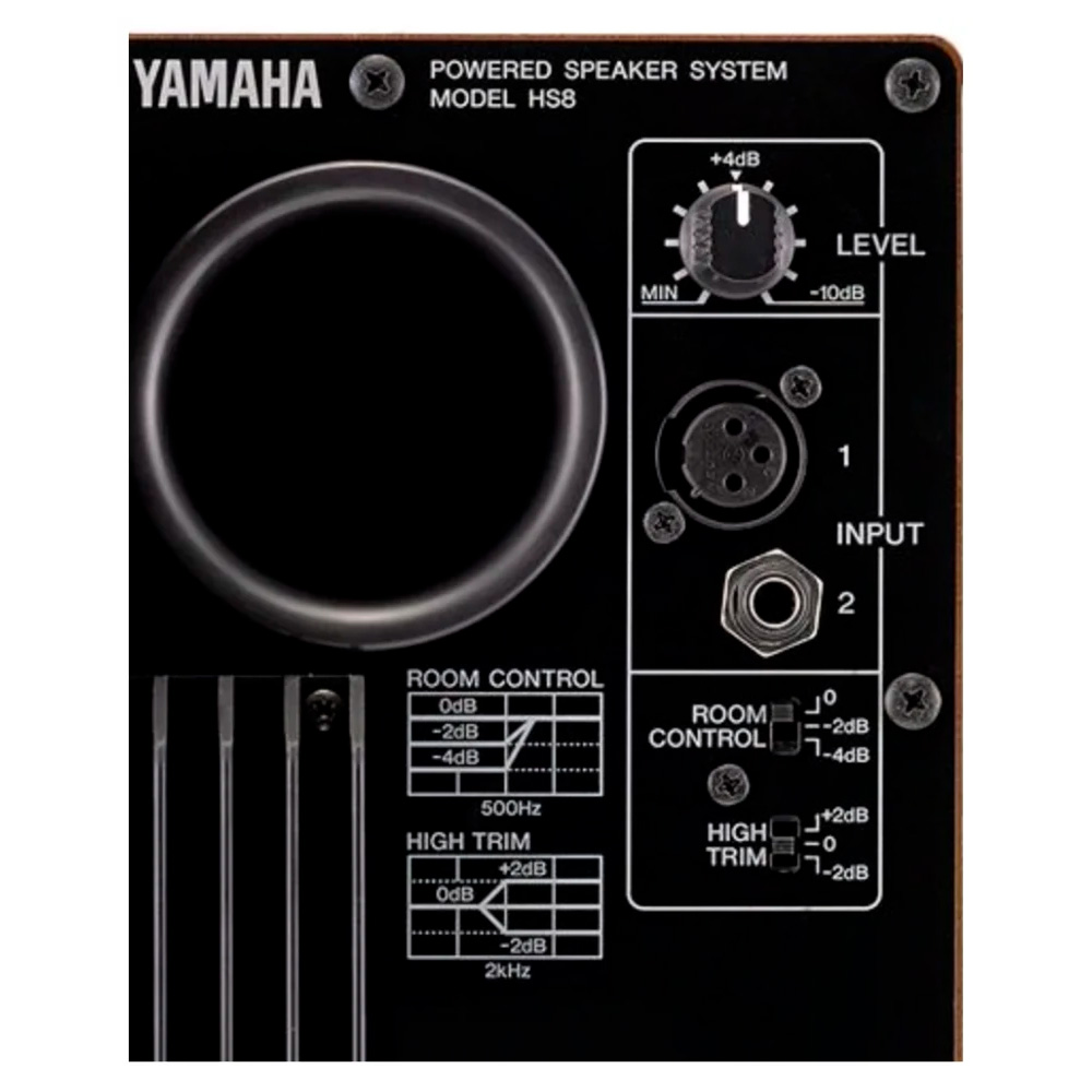

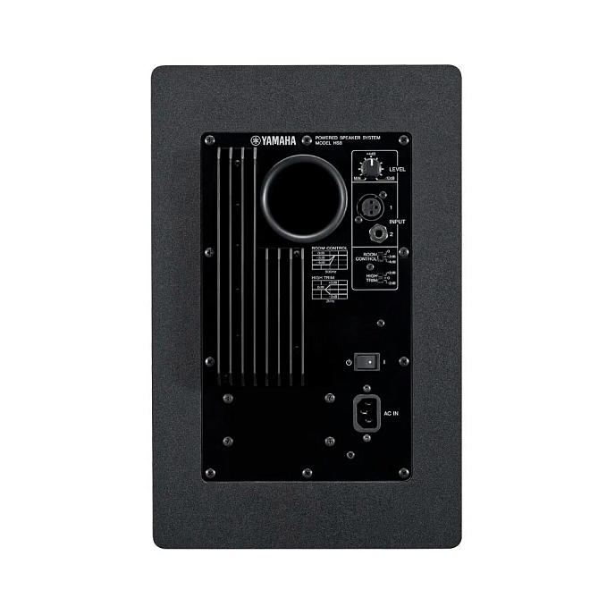

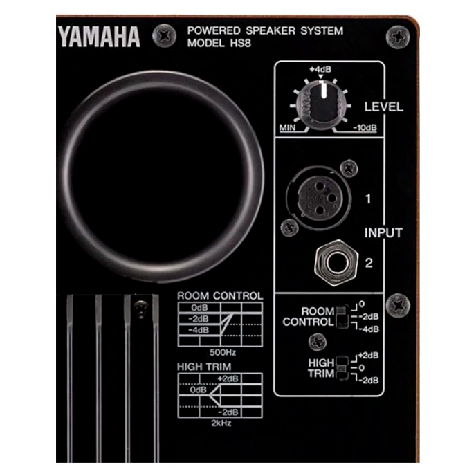

    YAMAHA HS8I не вызовет трудностей в настройке и подключении, так как все органы управления и разъемы коммутации промаркированы и вынесены на тыльную часть корпуса устройства. Пользователю предоставлена возможность регулировки уровня входящего сигнала (поворотный регулятор LEVEL), а также настройка низких и высоких частот EQ (тумблеры ROOM CONTROL и HIGH TRIM) для полной адаптации звука к определенному помещению. Входной сигнал может быть как симметричный, так и несимметричный – предусмотрены два отдельных входа 3-pin XLR и 3.5 мм.
    Отдельное внимание заслуживает корпус HS8I, который полностью переработан и выполнен из прочного МДФ с защитным soft touch покрытием черного или белого цвета. Он имеет правильную геометрическую форму, усилен ребрами жесткости, а специальная технология производства делает его конструкцию довольно прочной: без люфтов, скрипов, резонанса и прочих дефектов, влияющих на звук. Дополнительно, для расширения НЧ-диапазона и повышения производительности, в его конструкции предусмотрен фазоинвертор, воздухоотводное отверстие которого находится на тыльной стороне, что придает звуку ярко выраженный и глубокий бас.
