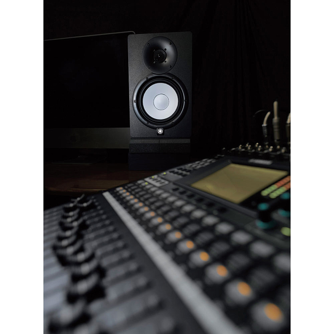

    Конструкция
    Разница в мониторах серии HS заключается в их мощности и размерах. В модели YAMAHA HS7 присутствует низкочастотный динамик 6,5 дюймов. Динамические головки в YAMAHA HS7 были переработаны для того, чтобы обеспечивать наибольшую отдачу на низких частотах и более ровную характеристику частот. Размер твитера увеличен до 1". Диффузоры низкочастотных динамиков выполнены из такого материала, как полипропилен, в традиционном белом цвете. Купольный твитер из ткани защищен от механических повреждений металлической решеткой. Индикатор питания расположен на передней панели мониторов. Светодиод находится за логотипом компании-производителя Yamaha. В рабочем режиме он довольно ярко подсвечивает фирменное лого компании белым светом. Все мониторы, принадлежащие к серии HS, обладают одинаковым акустическим оформлением – схемой с фазоинвертором, порт которого был выведен на заднюю панель. Сам корпус мониторов YAMAHA HS7 был создан из фибролита.
