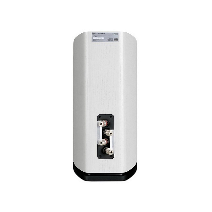

    Полочная модель Wharfedale EVO 4.2 позволяет организовать двухкабельное подключение, так как обладает четырьмя винтовыми клеммами. Опорная плита колонки оснащена регулируемыми ножками-шипами, а достаточно широкий выбор различных вариантов внешней отделки позволяют гармонично «вписать» данный спикер в любой интерьер.
