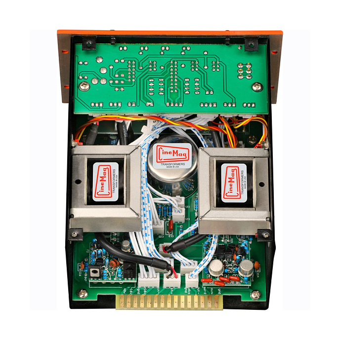

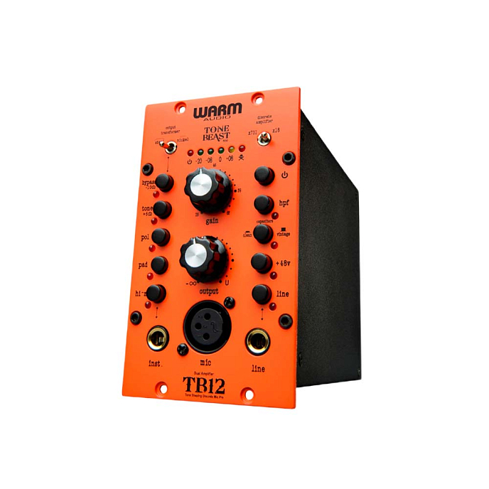

    • оснащен трансформаторами премиум-класса CineMag из США;
    • 71 дб - максимальное усиление;
    • выбор трансформаторов обеспечивает как стальные, так и 50% никелевые выходные трансформаторы CineMag для достижения разных характеров звука;
    • переключатель Transformator Bypass позволяет отключить выходной трансформатор от цепи;
    • выбор дискретного операционного усилителя позволяет выбирать между операционными усилителями 1731 (винтажный) и 918 (более чистый);
    • переключатель сопротивления с надписью TONE для переключения между входным сопротивлением 150 и 600 ом;
    • TRUE HI-Z вход на передней панели посылает сигнал инструмента через всю цепь, включая трансформаторы CineMag и дискретный операционный усилитель;
    • выбор конденсатора между танталовым и электролитическим для достижения разных характеров звука;
    • 80 Гц фильтр низких частот;
    • переключение полярности;
    • фантомное питание +48 В;
    • совместим со стандартными стойками серии 500.
