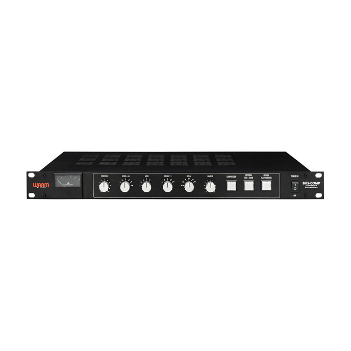

    Warm Audio BUS-COMP это полностью аналоговый 2-канальный стерео VCA компрессор, построенный на классических схемах, звучание которого можно услышать на множестве хитовых записей. VCA стерео компрессоры отлично управляют динамикой различных источников, но стали широко известны и популярны благодаря тому, как волшебно они работают со стереомиксами. Само название BUS-COMP говорит о том, что он предназначен для включения в шину микширования, например, на общий стереомикс, на барабанную группу, на группы или миксы акустических гитар, клавиш, пианино, оркестровых инструментов, бэк-вокалов и множество других источников звука. В основном BUS-COMP предназначен для использования в стереорежиме, но его можно успешно использовать и на отдельных моно-источниках. VCA компрессоры этого типа стали популярны благодаря их способности управлять динамикой, а также за то что они добавляют к проходящим через них звукам глубину и особую окраску даже в том случае, когда не применяется сжатие.
    Warm Audio BUS-COMP
    Воссоздание легендарной технологии VCA компрессора было в центре внимания при разработке BUS-COMP, но добавление улучшений было не менее важным во время его разработки. Одно из этих улучшений - использование американских трансформаторов CineMag, в тракте прохождения сигнала. Одним нажатием переключателя на передней панели, эти изготовленные на заказ в США трансформаторы обеспечат повышенную глубину, тон и вибрацию.
    Благодаря эффективным современным технологиям производства, BUS-COMP обладает ранее невиданным соотношением цены и качества! Больше студий, чем когда-либо прожде теперь получат доступ к профессиональному VCA компрессору. BUS-COMP - идеальный инструмент для совершенствования любого микса.
    • аналоговый 2-х канальный VCA компрессор;
    • создан на основе классической схемы, используемой на многих популярных записях;
    • включаемый дискретный каскад на операционных усилителях и трансформаторах CineMag USA;
    • переключаемый фильтр (HPF) 30, 60, 105, 125, 185 Гц;
    • кнопка включения компрессора для быстрого сравнения обработанных и необработанных миксов;
    • компрессор предназначен для включения в шину микширования, например, на общий стереомикс, на барабанную группу и множество других источников звука;
    • можно использовать как на стереомиксах, так и на отдельных моно каналах;
    • VCA THAT 2180 ;
    • возможность подключения через XLR или TRS-джек;
    • шум: < 90 дБн;
    • динамический диапазон: > 120 дБ;
    • частотная характеристика: 18 Гц - 22 кГц;
    • коэффициент нелинейных искажений + шум: 20 Гц - 20 кГц, вход +20 дБ: <0,05%;
    • входное сопротивление: 10 кОм;
    • выходное сопротивление: 50 Ом;
