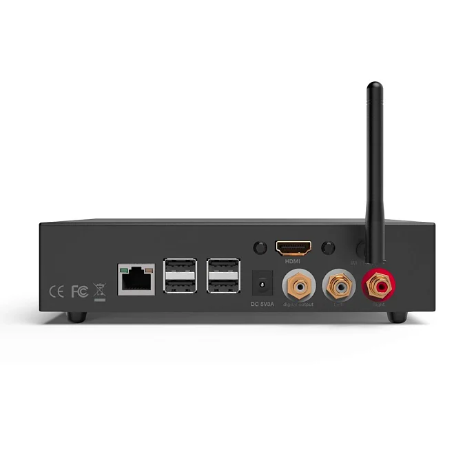

  • выходы: аналоговый RCA, цифровой коаксиальный, HDMI, 4х USB;
  • сетевое подключение: LAN, Wi-Fi.

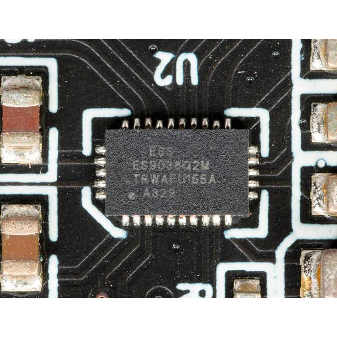

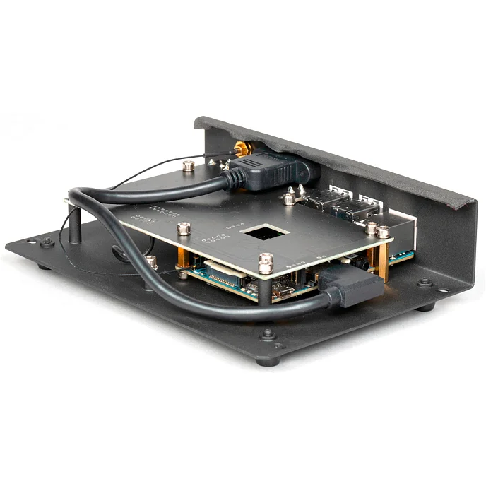

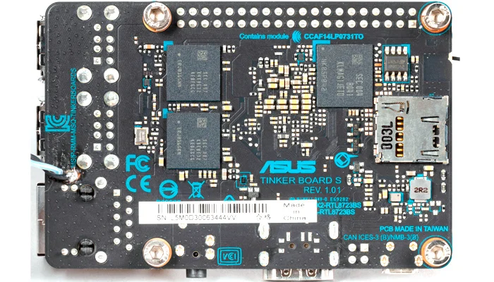

Volumio Primo, по факту являясь хайфайным плеером, своим внутренним содержимым максимально подходит под эту схему: микрокомпьютер, классный ЦАП и аудиофильская ОС. И стоит он, кстати, недорого, если учесть, что пожизненная подписка на OC Volumio достается пользователю абсолютно бесплатно, да и внутреннее содержимое тут не из простых. За основу был взят не популярный бюджетный микрокомпьютер Raspberry Pi, а более производительный Tinker Board S от ASUS с оперативной памятью 2 Гб, четырехъядерным процессором и улучшенным аудиоинтерфейсом I2S. За цифроаналоговое преобразование в Volumio Primo отвечает 2-канальная микросхема ЦАПа ES9038Q2M, работающая в связке с высокоточным тактовым генератором.
Вся аудиочасть — цифровые фильтры, ЦАП, аналоговый выход и их схемы питания — вынесена на отдельную плату, которая подключается к микрокомпьютеру через шлейф. Питание на все устройство подается от внешнего сетевого адаптера, и сразу после входного разъема установлен дополнительный фильтр для устранения помех, поступающих из сети. Для тех, кто предпочитает использовать внешний ЦАП вместо встроенного, предлагаются стандартные интерфейсы USB 2.0 и коаксиальный SPDIF. Подключение к домашней сети и Интернету осуществляется посредством порта LAN и с помощью встроенного Wi-Fi-модуля.
Есть также выход HDMI, но его основная задача — скорее отображение интерфейса для возможности управления с помощью мышки или внешней клавиатуры. Выход HDMI поддерживает технологию Touch Screen, поэтому подключив к нему соответствующий дисплей вы сможете управлять плеером через него.
