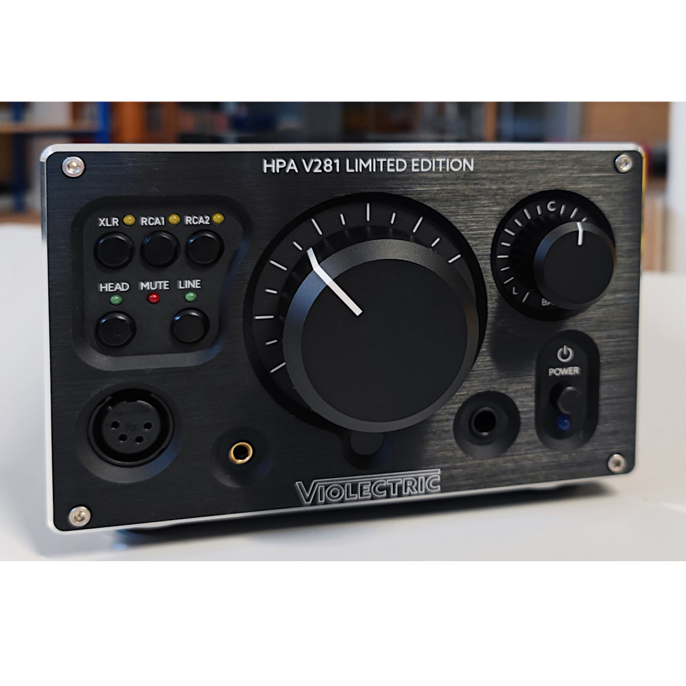

  • корпус усилителя выполнен из гладкого матового черного анодированного алюминия (больше не будет серого покрытия nextel, которое отслаивается).
  • передняя панель обработана фрезеровкой по краям и имеет серебристую полированную кромку под углом 45 градусов.
  • ножки изготовлены из серебристого полированного алюминия.
  • на кнопках нанесены индикаторные метки белого цвета (как и на всех новых моделях);

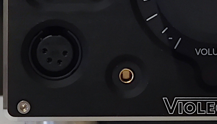

  • добавлен балансный разъем для наушников Pentaconn 4.4 наряду с 4-контактными XLR-балансными и 6.3-несимметричными разъемами;

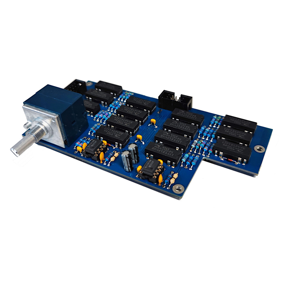

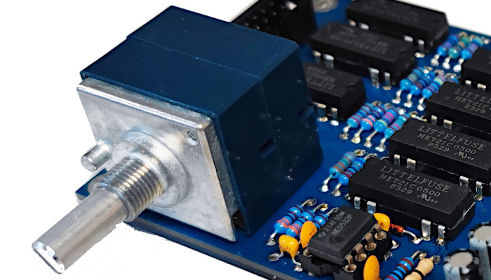

  • стандартное реле громкости с герконовыми реле имеет 128 ступеней. Больше никаких механических щелчков при регулировке громкости;

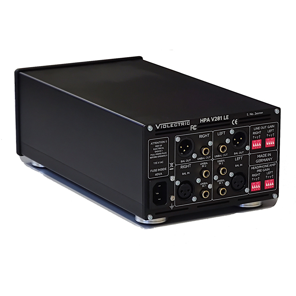

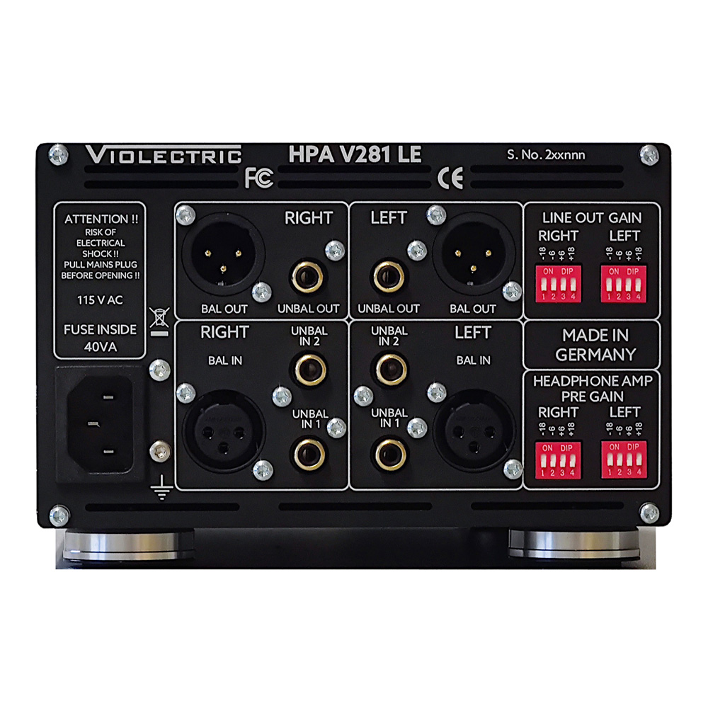

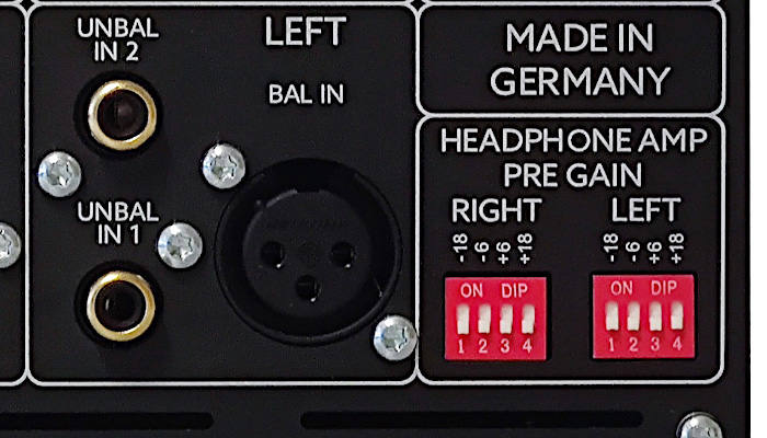

RCA входы
RCA входы
Для использования с несимметричными сигналами предусмотрены позолоченные разъемы RCA премиум-класса. Они обозначены как "несимметричный левый" и "несимметричный правый". Входное сопротивление всех входов составляет 10 Ком. Максимальный уровень входного сигнала теперь можно изменить в пределах от -18 до +18 Бд с промежуточными значениями -12/-6 и +12/+6 дБ.

Модуль усиления
Входные сигналы подаются на усилительный каскад, специально разработанный для этого применения, с восемью транзисторами на канал. В V281 Limited Edition встроено не менее четырех таких транзисторов! Каналы физически разделены друг от друга для обеспечения оптимального подавления перекрестных помех. Диапазон частот составляет 5 Гц - 70 кГц или 3 Гц...200 кГц (-3 дБ), чтобы обеспечить полностью линейную производительность во всем слышимом диапазоне. Общее усиление установлено на +8 дБ (несбалансированное) или +14 дБ (сбалансированное), чтобы обеспечить достаточный запас громкости для высокоимпедансных наушников.

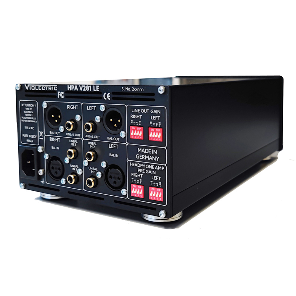

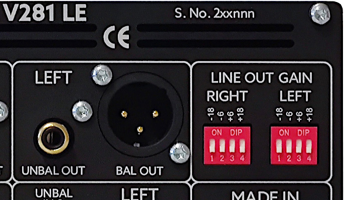

Настройки Pre-Gain
Настройки Pre-Gain
V281 Limited Edition разработан для работы с наушниками которые могут иметь сопротивление нагрузки от 8 до 2000 Ом и коэффициент полезного действия от 85 до 115 дБ на милливатт. Таким образом, удовлетворить все требования может быть довольно сложно, поскольку владельцы требовательных наушников редко устанавливают регулятор громкости выше 9 часов, чтобы исключить повреждение слуха, в то время как максимальная настройка может быть недостаточной для низкоэффективных наушников, но все пользователи ожидают высочайшего качества при минимальном уровне шума и искажений.
Таким образом, схема должна адаптироваться сама по себе, а наушники - нет! Такое решение называется Pre-Gain (предварительное усиление). Согласование между усилителем и наушниками обеспечивается каскадом предусилителя, который может усиливать или ослаблять входной сигнал ступенями по 6 дБ каждая. Для этого на задней панели расположены два переключающих реле по отдельности для левого и правого каналов.

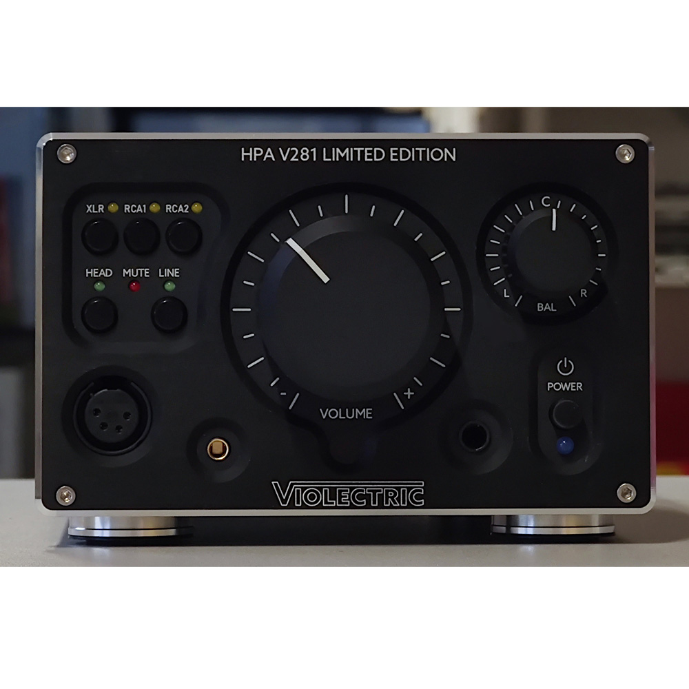

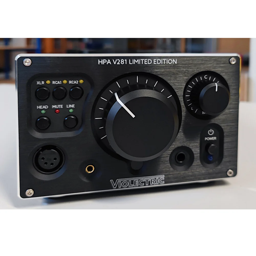

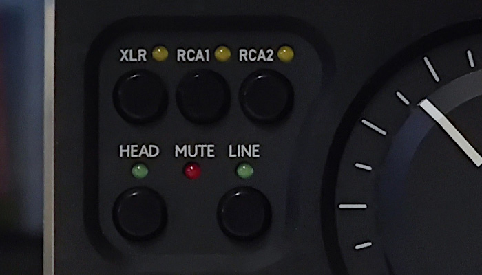

Режимы Head и Line
Режимы Head и Line
Выходы для наушников и линейный выход можно активировать или деактивировать нажатием кнопки “HEAD“ и "LINE" на передней панели. Зеленый светодиод отображает статус "активировано". Эту функцию также можно переключать с помощью пульта дистанционного управления.
Фиксированный и регулируемый линейный выход
Сигнал линейного выхода может подаваться в двух вариантах сигнального тракта V281. Если вы хотите использовать выходной сигнал без каких – либо изменений для устройства с его собственным контролем уровня записи выберите Fixed Out или Pre-Fader. В этом случае неизмененный входной сигнал сразу поступает на линейный выход. Если вы хотите подключить усилитель мощности или активные громкоговорители, следует использовать Variable Out (переменный выход) или Post-Fader. В этом случае линейный выход выдает сигнал на уровне, установленном регулятором громкости усилителя HPA V281 Limited Edition.
