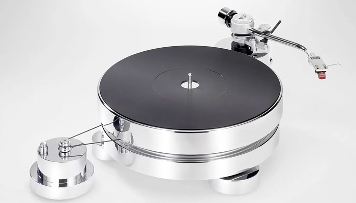

    Проигрыватель винила Transrotor MAX оборудован тонармом Rega RB 220 и звукоснимателем Uccello. Он практически полностью изготовлен из металла.
    • корпус из металла и алюминия;
    • тонарм Rega RB 220;
    • звукосниматель Uccello;
    • внешний блок питания;
    • массивный алюминиевый диск весом 7 кг;
    • возможность установки других тонармов;
    • 3 ножки-шипа с мелкой резьбой для точной настройки положения;
    Transrotor MAX

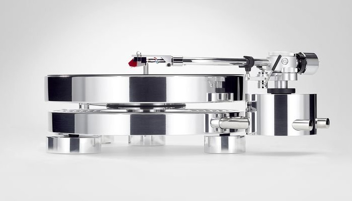

    Аппарат позволяет установить два тонарма (в том числе два 12-дюймовых тонармов) и под каждый выбрать базу. В роле стола используется круглое основание из полированного алюминия диаметром чуть меньше основного диска. Основание стоит на трех регулируемых алюминиевых ножках. Конструкция схода — алюминиевая деталь с высверленным центром и силиконовым опорным колечком по внешнему краю. Регулировка стандартная — по резьбе
    К основанию вертушки закреплена массивная вставка с бронзовым стаканом неинвертированного подшипника, шкив которого представляет собой единое целое с алюминиевым субдиском, переходящим в шпиндель проигрывателя. Сверху основания проигрыватель имеет волнистую кольцевую форму — это фирменный способ Transrotor влиять на резонансные свойства.
    Transrotor MAX
    Сбоку в основание вертушки вкручиваются два массивных металлических штифта — на них устанавливаются базы. Сама по себе база — это массивный металлический перевернутый стакан, наверху которого находится площадка со всем необходимое для крепления тонарма. К направляющим деталь крепится четырьмя винтами, зажимающими площадку в нужном положении. Но прежде чем зафиксировать базу, нужно выставить расстояние, соответствующее параметрам тонарма.
    Внешний мотор с помощью круглого пассика передает вращение на субдиск. Собран он в увесистом алюминиевом корпусе, на верхней панели — кнопка включения. Шкив мотора имеет два радиуса, то есть скорость вращения между 33.3 и 45 оборотами в минуту меняется путем переброски пассика на шкиве вручную.
    Помимо традиционной установки мотора рядом с проигрывателем, предлагается и еще одно необычное решение — мотор ставится под поверхностью основания и проходит через предназначенное для этого отверстие. На этот случай в комплекте есть короткий пассик.
    Диск выточен из цельного куска алюминия. Внизу он, как и основание, имеет волнистую кольцевую форму. Рассчитан диск на работу со штатным акриловым матом — поверхность покрыта тонкими кольцевыми бороздками, призванными улучшить сцепление и уменьшить площадь контакта мата и диска. В комплекте с проигрывателем идет штатный алюминиевый клэмп.

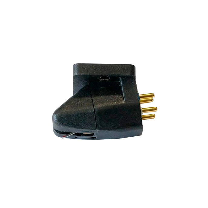

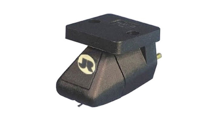

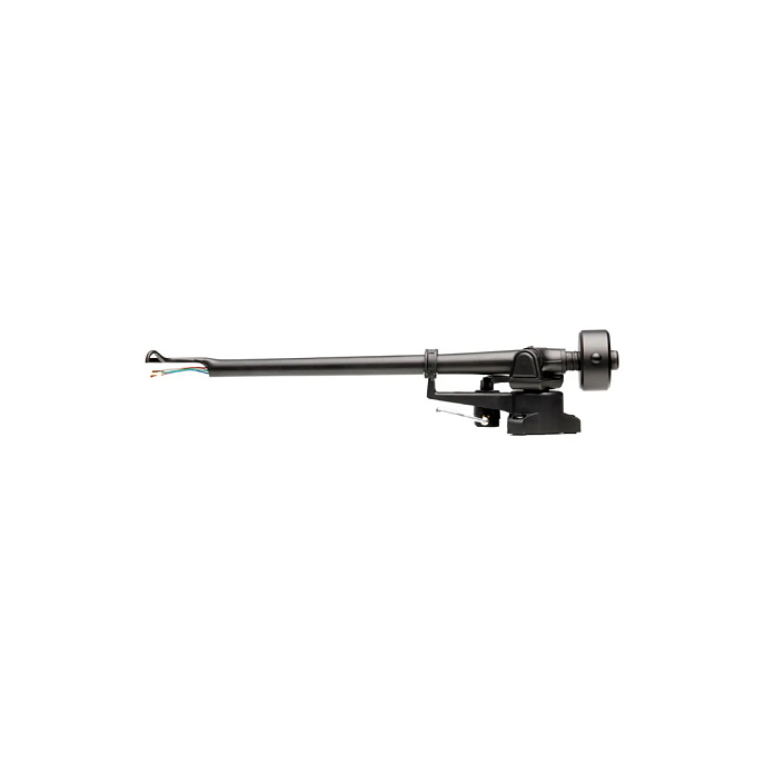

    Transrotor Uccello
    Transrotor Uccello — головка звукоснимателя, тип ММ, с высоким выходным уровнем и алмазной иглой специальной заточки.
    Эта необычная модель от немецкого производителя высококлассного звукового оборудования разработана на основе серии Goldring G1000 с дополнительным отбором специально для Transrotor. Transrotor Uccello отличается объёмным звучанием без усиления высоких частот и доставит истинное наслаждение от прослушивания.
