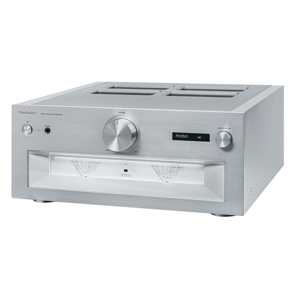

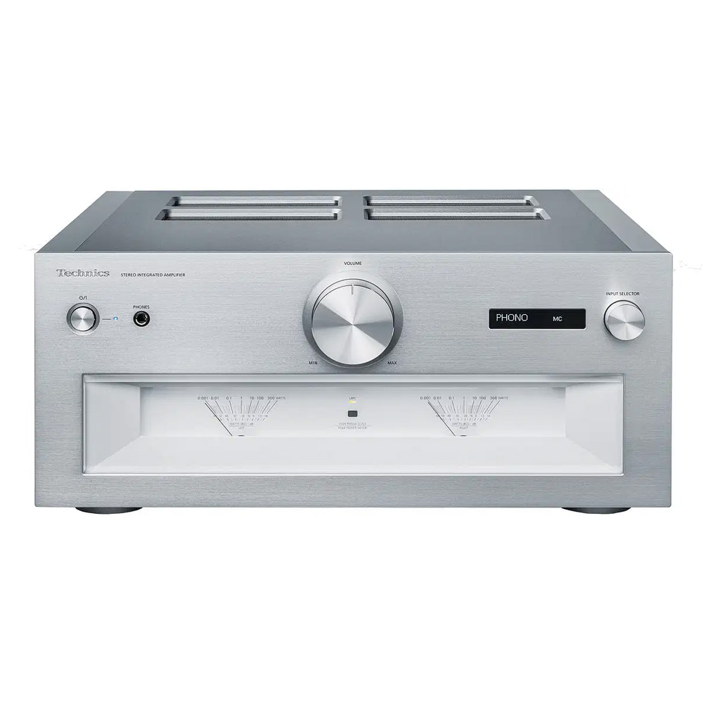

Technics SU-R1000EE-S - интегральный стереоусилитель.
  • JENO Engine (устраняет джиттер и другие искажения цифрового сигнала);
  • ADCT (технология активного подавления искажений);
  • LAPC (калибровка фазы в зависимости от нагрузки);
  • система питания Advanced Speed Silent Power Supply (ASSPS);
  • четыре независимых блока питания;
  • интеллектуальный фонокорректор Phono EQ.

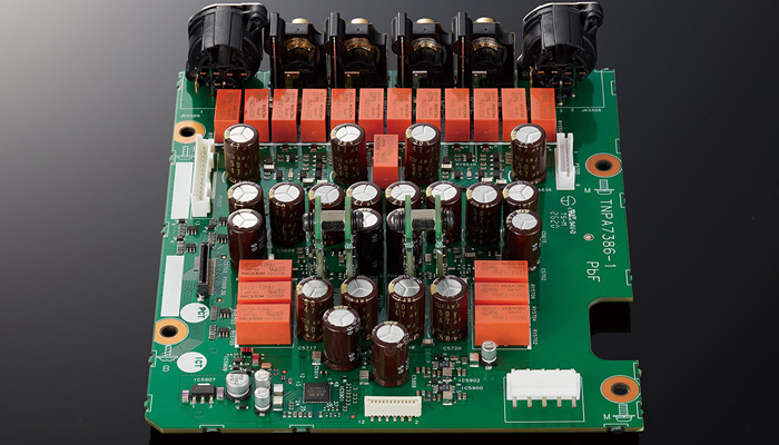

Секция фонокорректора и секция аналогового входа имеют полностью дискретную схему. Компания Technics разработала идеальный симметричный контур и выполнила тщательную настройку. Новые контуры предотвращают помехи между правым и левым каналами и обеспечивают отличное разделение каналов. Кроме того, входная секция фонокорректора и входная секция XLR используют полностью сбалансированную передачу, чтобы обеспечить максимально бесшумную передачу сигнала высокой чистоты.

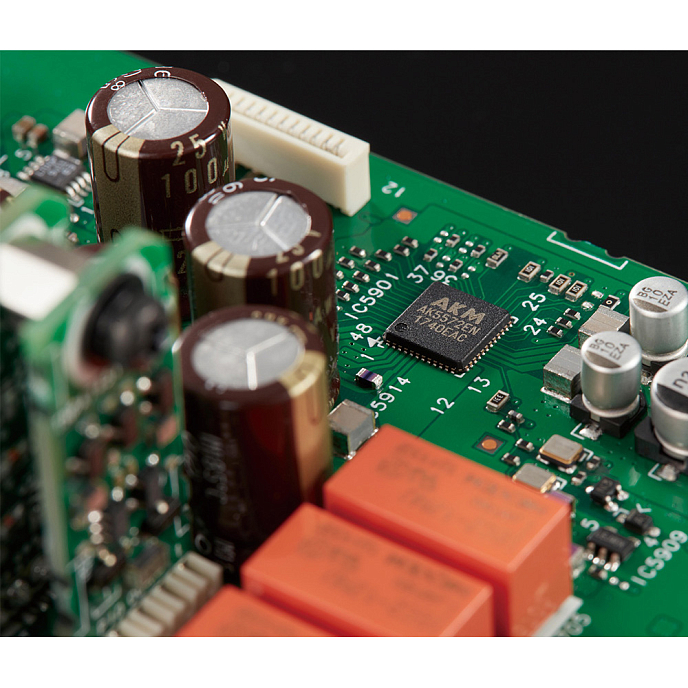

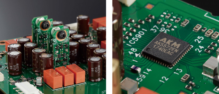

Входной контур USB в секции цифрового входа оснащен конденсатором из высококачественной рубиновой слюды и стабилизатором мощности с немагнитными углеродными пленочными резисторами для блокировки электрических помех, например от ПК, и для минимизации внешнего шума. В АЦП используется высокопроизводительный чип производства Asahi Kasei Microdevices (AKM) для высокоточного аналого-цифрового преобразования. Таким образом, SU-R1000 воспроизводит звук от любых аналоговых или цифровых источников входного сигнала с превосходным качеством.

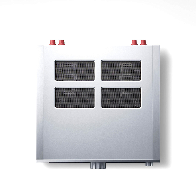

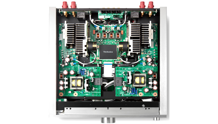

Прочность корпуса была значительно увеличена, чтобы уменьшить вибрацию внешних панелей, которые также являются источником шума. Внутри корпус разделен на два яруса. На верхнем ярусе установлена секция усилителя мощности, состоящая из контура усиления и контура блока питания. На нижнем ярусе установлена секция предусилителя, которая состоит из секции аналогового входа, включая фонокорректор, и секции цифрового входа, а также контуров питания для этих устройств. Верхний и нижний ярусы, а также отдельные блоки контуров отделены друг от друга стальными пластинами.
Эти стальные защитные пластины также служат в качестве ребер жесткости для повышения жесткости всего корпуса. Передняя панель имеет толщину 10 мм, а боковые панели и верхняя панель выполнены из алюминиевых пластин толщиной 6 мм с анодированным покрытием. Они также повысили жесткость и устойчивость к вибрации. Антирезонансные ножки изготовлены из чугуна с превосходными характеристиками затухания сигнала. В целом вышеуказанные детали и материалы улучшают качество внутренних сигналов и эффективно устраняют внешние вибрации.

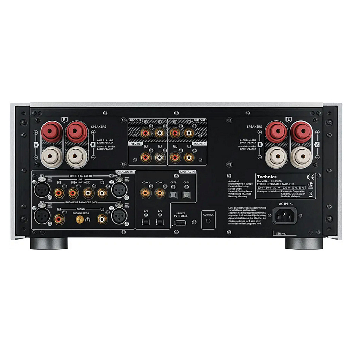

Входные и выходные разъемы изготовлены из высококачественных деталей. Разъемы динамиков предназначены для подключения акустических кабелей очень большого диаметра. Y-образные разъемы для надежного подключения кабеля. Аналоговые балансные входные разъемы производства Neutrik и входные разъемы PHONO XLR (исключительно для MC). Аналоговые входные разъемы с позолоченными деталями из механически обработанной латуни.

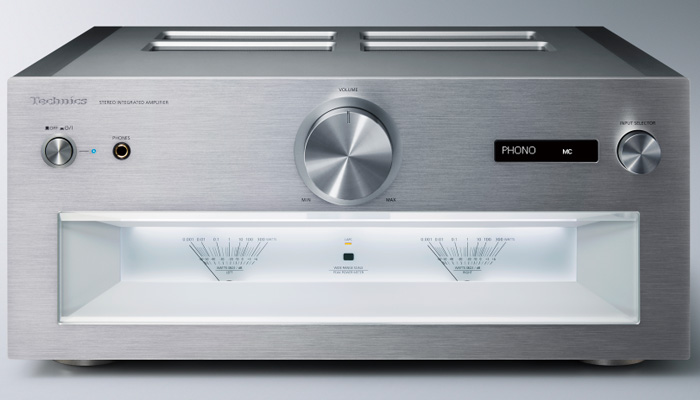

Отделка поверхности передней панели слегка шероховатая с нанесенными на нее тонкими линиями. Панель оснащена классическим двухстрелочным индикатором. Регулятор громкости и ручка переключателя изготовлены из цельных алюминиевых деталей, обработанных с использованием замасливателя.
