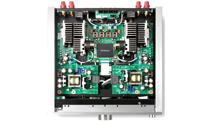

В SU-R1000 используется импульсная система питания, обеспечивающая стабильную подачу напряжения и тока, необходимых для цифрового усилителя. В обычной импульсной системе питания время включения коммутационной операции контролировалось, чтобы стабилизировать напряжение, что вызывало колебания частоты ШИМ в соответствии с нагрузкой и, в свою очередь, приводило к появлению модуляционного шума, ухудшающего качество звука. В системе Advanced Speed Silent Power Supply этот шум устраняется за счет фиксации частоты ШИМ в диапазоне 400 кГц. Кроме того, на последней ступени размещается низкошумный регулятор. Таким образом это предотвращает ухудшение регулирования из-за фиксированной частоты ШИМ и препятствует примешиванию шумовой составляющей в высокие частоты. В результате получается система питания с высоким откликом, позволяющая добиться отличных характеристик цифрового усилителя.
Четыре независимых блока питания
В SU-R1000 каждый элемент системы питания был тщательно изучен и доработан для обеспечения более высокого качества звука. Более того, для блоков разных контуров предусмотрено четыре независимых блока питания, что позволяет еще больше повысить качество звука. Поскольку SU-R1000 является интегральным усилителем, его внутренние контуры состоят из ступени предусилителя и ступени усилителя мощности, в которых используются и аналоговые, и цифровые контуры. Секция фонокорректора Phono-EQ, обрабатывающая слабые аналоговые сигналы, особенно чувствительна к шуму, передаваемому через линию питания.
В SU-R1000 используются отдельные блоки питания для аналоговых и цифровых контуров на ступени предусилителя. В нем также используются отдельные блоки питания для правого и левого каналов на ступени усилителя мощности, который потребляет много электроэнергии. Благодаря четырем независимым блокам питания в SU-R1000 предотвращаются индуцированные линией питания помехи между блоками контуров, обеспечивается высокое отношение сигнал/шум и превосходное разделение.

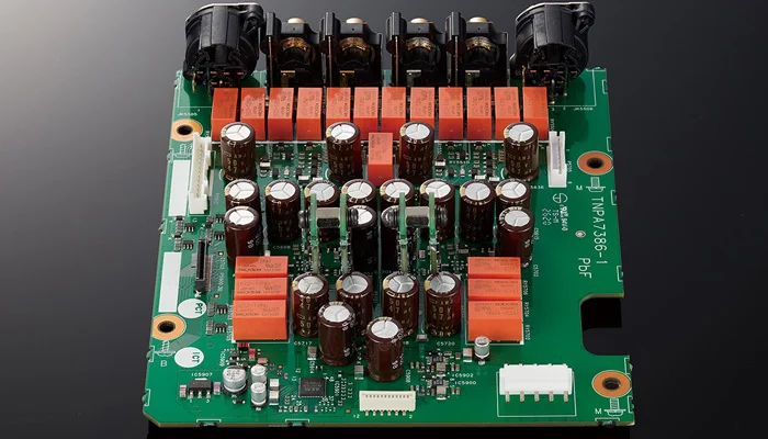

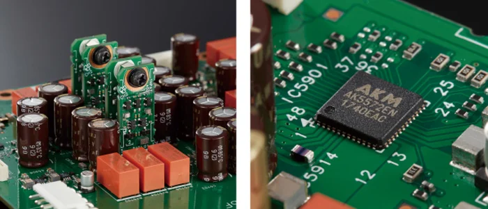

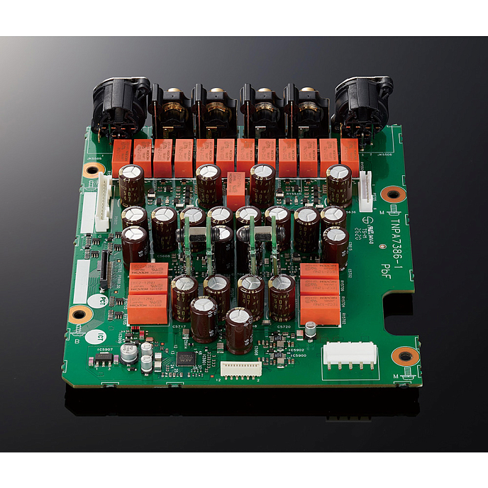

Высококачественный контур цифрового/аналогового входа/выхода
Секция фонокорректора и секция аналогового входа имеют полностью дискретную схему. Компания Technics разработала идеальный симметричный контур и выполнила тщательную настройку. Новые контуры предотвращают помехи между правым и левым каналами и обеспечивают отличное разделение каналов. Кроме того, входная секция фонокорректора и входная секция XLR используют полностью сбалансированную передачу, чтобы обеспечить максимально бесшумную передачу сигнала высокой чистоты.

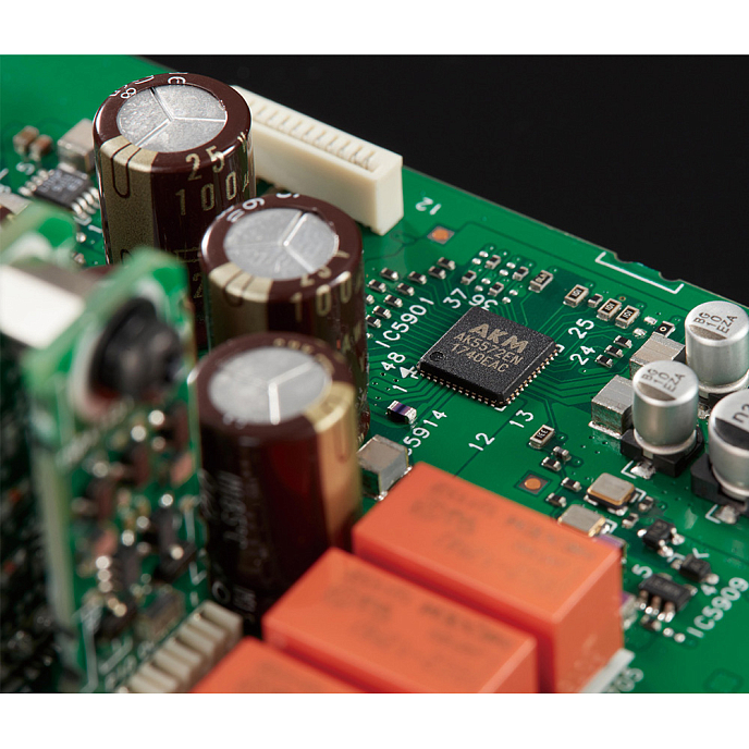

Входной контур USB в секции цифрового входа оснащен конденсатором из высококачественной рубиновой слюды и стабилизатором мощности с немагнитными углеродными пленочными резисторами для блокировки электрических помех, например от ПК, и для минимизации внешнего шума. В АЦП используется высокопроизводительный чип производства Asahi Kasei Microdevices (AKM) для высокоточного аналого-цифрового преобразования. Таким образом, SU-R1000 воспроизводит звук от любых аналоговых или цифровых источников входного сигнала с превосходным качеством.

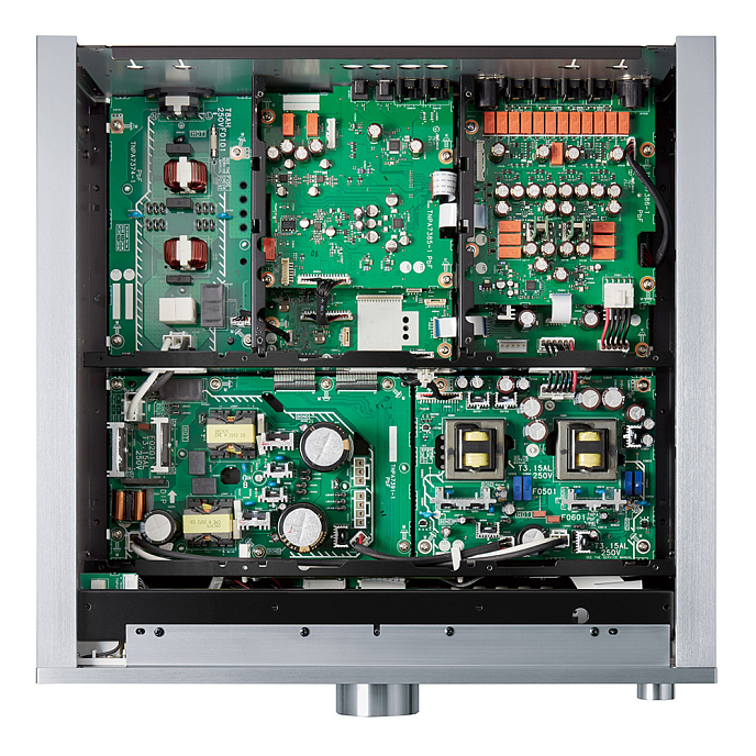

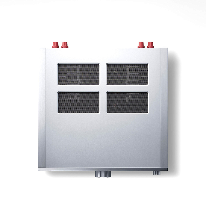

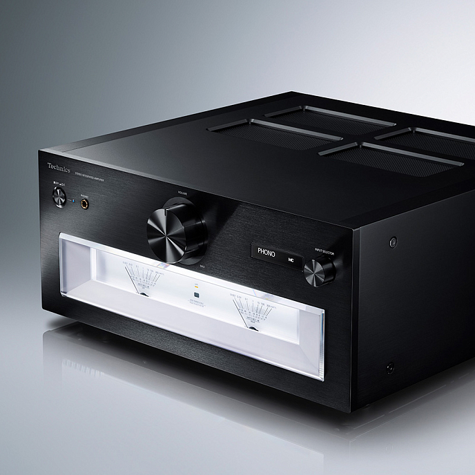

Прочный корпус и усиленная конструкция
Прочность корпуса была значительно увеличена, чтобы уменьшить вибрацию внешних панелей, которые также являются источником шума. Внутри корпус разделен на два яруса. На верхнем ярусе установлена секция усилителя мощности, состоящая из контура усиления и контура блока питания. На нижнем ярусе установлена секция предусилителя, которая состоит из секции аналогового входа, включая фонокорректор, и секции цифрового входа, а также контуров питания для этих устройств. Верхний и нижний ярусы, а также отдельные блоки контуров отделены друг от друга стальными пластинами.
Эти стальные защитные пластины также служат в качестве ребер жесткости для повышения жесткости всего корпуса. Передняя панель имеет толщину 10 мм, а боковые панели и верхняя панель выполнены из алюминиевых пластин толщиной 6 мм с анодированным покрытием. Они также повысили жесткость и устойчивость к вибрации. Антирезонансные ножки изготовлены из чугуна с превосходными характеристиками затухания сигнала. В целом вышеуказанные детали и материалы улучшают качество внутренних сигналов и эффективно устраняют внешние вибрации.
Входные и выходные разъемы изготовлены из высококачественных деталей. Разъемы динамиков предназначены для подключения акустических кабелей очень большого диаметра. Y-образные разъемы для надежного подключения кабеля. Аналоговые балансные входные разъемы производства Neutrik и входные разъемы PHONO XLR (исключительно для MC). Аналоговые входные разъемы с позолоченными деталями из механически обработанной латуни.

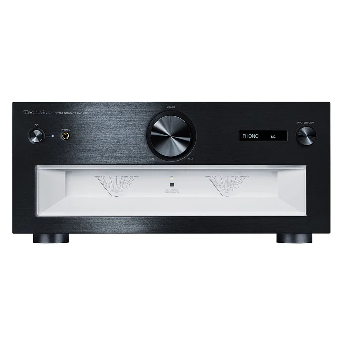

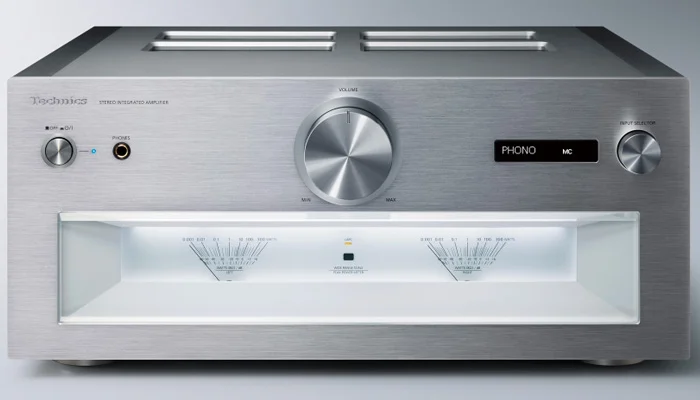

Изящный дизайн Technics
Отделка поверхности передней панели слегка шероховатая с нанесенными на нее тонкими линиями. Панель оснащена классическим двухстрелочным индикатором. Регулятор громкости и ручка переключателя изготовлены из цельных алюминиевых деталей, обработанных с использованием замасливателя.
