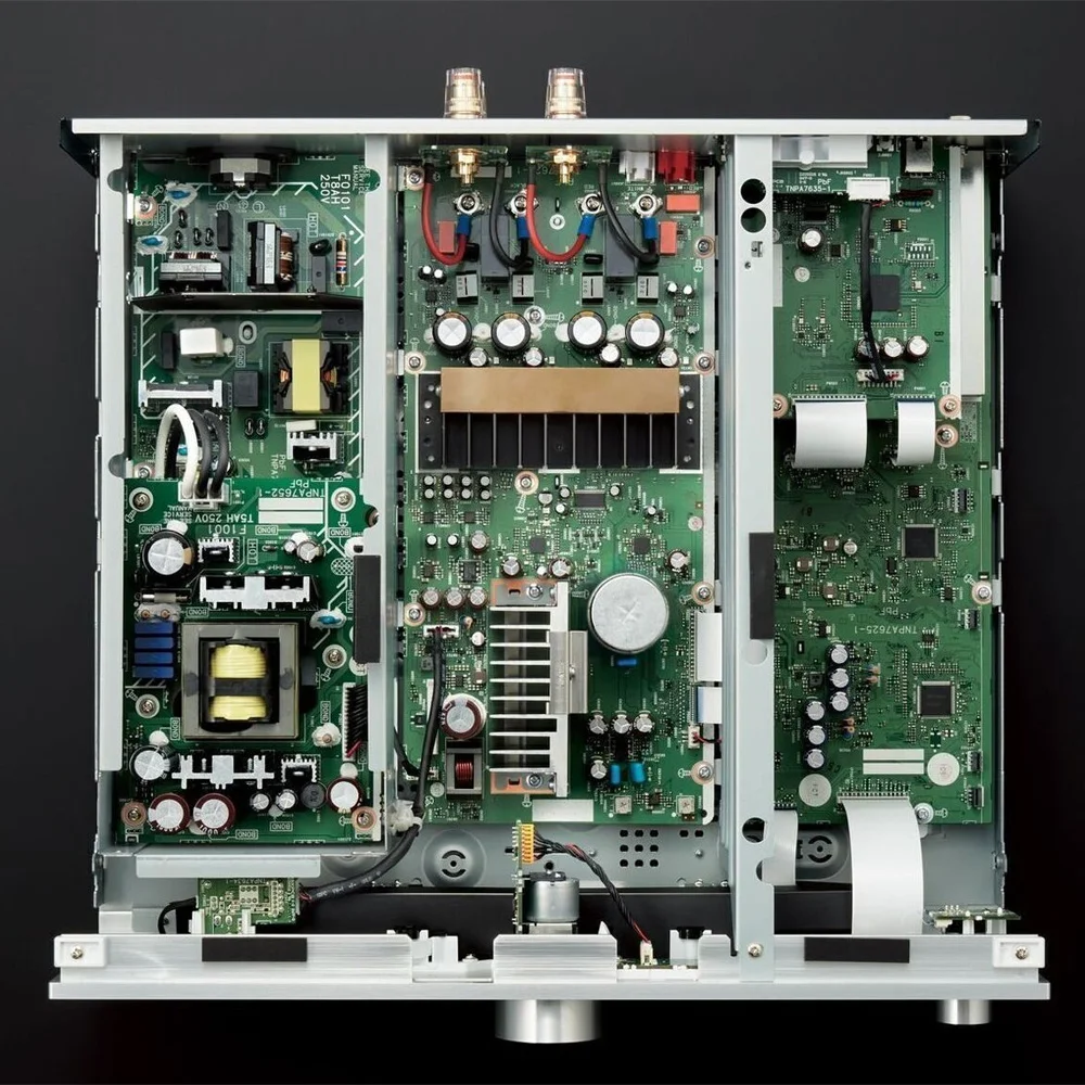

Модель получила улучшенный высокоскоростной БП с низким уровнем шумов и такими же полевыми транзисторами на основе нитрида галлия (GaN) и диодами на основе карбида кремния, как у SU-R1000. Частота импульсного переключения при этом была несколько повышена с обычных 100 кГц до 400 кГц, что позволило стабилизировать подачу напряжения и тока, а также уменьшить влияние шума модуляции на качество звука. Мощность усилителя при 8 Ом достигает 70 Вт на канал, а при 4 Ом — 140 Вт. Цепи Technics SU-G700M2 поделены на три секции с помощью перегородок, что помогает устранить помехи между схемными блоками.
На борту имеется MM/MC-фонокорректор с низким уровнем шумов и возможностью выбора одного из четырех коэффициентов усиления. Для наушников используется усилитель класса AA с отдельными цепями для усиления напряжения и тока.

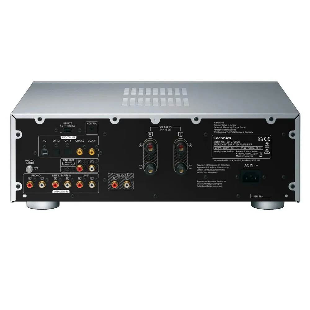

Помимо набора S/PDIF-входов в усилителе имеется асинхронный порт USB (PCM до 32 бит/384 кГц и DSD до 11,2 МГц). Есть вход MM/MC-фонокорректора и два линейных входа, сигнал от которых поступает в АЦП для преобразования в PCM до 24 бит/192 кГц. Присутствуют линейный выход и Pre Out, а для подключения АС служат четыре клеммы. Усилитель получил стрелочные индикаторы уровня сигнала с подсветкой, лицевую панель из алюминия толщиной в 7 мм и двухслойное стальное шасси.
