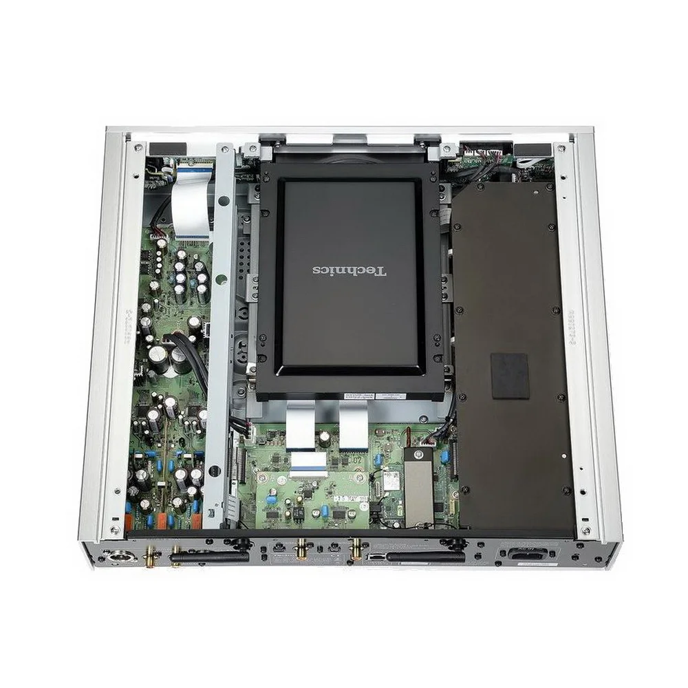

    Четырёх узловая компоновка
    Цифровой аудиопроигрыватель включает в себя множество электрических контуров, например, контур импульсного источника электропитания, требующий для работы большого количества энергии, контур цифрового интерфейса, обрабатывающий высокочастотные сигналы, а также разные аналоговые контуры. Устройство SL-G700 разделено на четыре узла, в каждый из которых включены контуры одного типа и уровня сигнала. Узлы разделены перегородками, предотвращающими взаимные помехи между контурами, тем самым способствуя повышению качества звука. Кроме того, такая конструкция повышает прочность рамы и не допускает вибрации электрических компонентов, а вместе с ней и ухудшения качества звука.
    Прочный приводной механизм
    При проигрывании диска определяющее значение для качества звука имеет точность считывания. Механизм привода компакт-диска оснащён тройной рамой, обеспечивающей точность считывания и предотвращающей передачу вибрации наружу механизма. Кроме того, устройство SL-G700 оснащено устойчивым опорным диском из литого алюминия, эффективно амортизирующим вибрацию и гасящим шумы для обеспечения точности воспроизведения.
    Прочный изолятор
    Внутренняя поверхность изолятора усилена рёбрами и железной пластиной толщиной 4 мм, увеличивающей его массу и прочность. Данный высокоплотный изолятор был разработан специально для действенного подавления резонанса в модели SL-G700.
