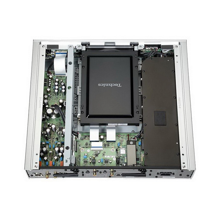

    Высококачественный цифро-аналоговый преобразователь премиум-класса на основе двойного моно контура
    Technics SL-G700
    Контур цифро-аналогового преобразователя — самый важный элемент устройства, подающего на выход аналоговый аудиосигнал: именно в этом контуре считываемый с носителя (например с CD) цифровой сигнал преобразуется в аналоговый с получением первоначальной формы волны. В качестве преобразователей для правого и левого каналов были выбраны высококачественные устройства DAC AK4497 фирмы Asahi Kasei Microdevices, отличающиеся высоким уровнем сигнала к шуму и малыми искажениями. Электропитание подаётся отдельно на каждый преобразователь и разделено на пять участков в зависимости от назначения. Для обеспечения точности преобразования сигнала тактовый генератор подключен к отдельному контуру питания от аккумулятора. Использование двух асимметричных моноконтуров позволяет избежать взаимных помех между левым и правым каналами, что поднимает планку воспроизведения записанных звука и звукового пространства на новый уровень.
    Внешний модуль усиления
    Контур фильтра, размещённый за цифро-аналоговым преобразователем, определяет качество аудио, поступающего на аналоговый выход. Вместо операционного усилителя на ИС в контуре фильтра SL-G700 размещён специальный усилительный модуль оригинальной конструкции. Использование малошумных транзисторов и тонкоплёночных резисторов подавляет шум, возникающий в контуре. Точная настройка параметров работы, таких как рабочий ток, позволила улучшить отклик, отношение сигнала к шуму и коэффициент искажений. Всё это обеспечивает высокую линейность и достоверность воспроизведения устройством SL-G700 звука включая мельчайшие нюансы записи.
    Аккумуляторный источник питания тактового генератора
    Качество работы тактового генератора значительно влияет на качество обработки цифровых аудиосигналов. Лучший вариант для столь чувствительного контура, как контур тактового генератора цифро-аналогового преобразователя и аудиосистемы, — полностью изолировать контур питания генератора от любых шумов и колебаний в питающей сети. Компания Technics обладает значительными наработками в области изолированного аккумуляторного электропитания, позволяющими создавать низкошумные цифровые аудиоинтерфейсы, в т. ч. для цифро-аналоговых преобразователей. Кроме того, часы аудиосистемы также настроены на работу от генератора с ультранизким фазовым дрожанием. Всё это позволяет минимизировать шумы в питающем контуре, тем самым повышая качество работы тактового генератора, а следовательно — и чистоты звучания.
    Высокоскоростной тихий гибридный источник электропитания
    Technics SL-G700
    Для воспроизведения звука с высокой достоверностью особое значение имеет качество электропитания. Шумы в питающем контуре и стабильность электропитания напрямую влияют на качество звука, воспроизводимого из аудиосигналов, в особенности для аналоговых каналов. Устройство SL-G700 имеет выделенный блок питания для аналогового аудиовыхода без обратной связи, способный подавлять колебания частоты модуляции. В сочетании со стабилизированным контуром питания оригинальной конструкции данный выделенный блок питания позволяет подавать стабильное электропитание с малым шумом. В этом выделенном контуре не используются ИС общего назначения; кроме того, параметры работы этого контура были тщательно настроены так, чтобы обеспечить высокий коэффициент отношения сигнала к шуму и, следовательно, достоверное воспроизведение звука, которым отличаются изделия Technics.
    Архитектура цифрового шумоподавления
    Усилитель сигнала с USB-входов дополнительно снабжен стабилизаторами напряжения на резисторах из тонкой немагнитной углеродной плёнки, надёжно защищающей от магнитных помех, а также высококачественными конденсаторами Ruby Mica, отличающимися малыми диэлектрическими потерями, высокой устойчивостью к воздействию напряжения и температурной стабильностью. Кроме того, для обеспечения высокой достоверности звука в конструкции используются различные средства шумоподавления, включая плёночные резисторы с низким эквивалентным последовательным сопротивлением (на клемме питания локальной сети) и изоляцию импульсного трансформатора на выходе цифрового сигнала.
    Высококачественный выход для наушников
    Обычно выходной аналоговый сигнал (сбалансированный или нет) и сигнал на выход наушников поступают из контура одного и того же цифро-аналогового преобразователя. В то же время, в устройстве SL-G700 предусмотрен отдельный контур преобразователя для наушников, в котором используются БИС обработки аудиосигнала собственной разработки компании Technics, цифровые усилители JENO Engine для устранения искажений и оптимизации формирования шума. Разделение контуров выходного аналогового сигнала и сигнала для наушников позволяет устранить взаимные помехи между этими двумя контурами разного назначения. Кроме того, в каждом контуре настройка звука выполняется наиболее подходящим образом, что улучшает качество сигнала на обоих выходах. Устройство SL-G700 также оснащено системой оптимизации работы, автоматически запускающей усилитель JENO при подключении наушников. Это устраняет нежелательное влияние сигнала аналогового выхода на качество звука в отсутствие подключённых наушников.
    Кроме того, в усилителе сигнала для наушников класса AA используются отдельные контуры для усиления аудиосигнала: в первом повышается напряжение, во втором — питающий ток. Это позволяет с высокой точностью преобразовывать выходной ШИМ-сигнал высокого разрешения с выхода JENO в аналоговый сигнал, идеальный для широкого диапазона импеданса нагрузки наушников. Такой сигнал отличается малыми искажениями на широком диапазоне частот.
    Система оптимальной активации контуров
    Эта система позволяет останавливать работу разных цифровых модулей (модуля дисплея, аналоговых и цифровых интерфейсов) для уменьшения шума при воспроизведении музыки. Кроме того, в режиме проигрывания «Только диск», контур сетевого интерфейса полностью отключается, что ещё более повышает качество воспроизведения звука с SACD/CD.
    Высококачественные компоненты
    Technics SL-G700
    В узлах устройства, более всего влияющих на качество звука, используются только тщательно подобранные и точно настроенные высококачественные компоненты, обеспечивающие чистоту и качество воспроизведения.
    Четырёх узловая компоновка
    Цифровой аудиопроигрыватель включает в себя множество электрических контуров, например, контур импульсного источника электропитания, требующий для работы большого количества энергии, контур цифрового интерфейса, обрабатывающий высокочастотные сигналы, а также разные аналоговые контуры. Устройство SL-G700 разделено на четыре узла, в каждый из которых включены контуры одного типа и уровня сигнала. Узлы разделены перегородками, предотвращающими взаимные помехи между контурами, тем самым способствуя повышению качества звука. Кроме того, такая конструкция повышает прочность рамы и не допускает вибрации электрических компонентов, а вместе с ней и ухудшения качества звука.
    Прочный приводной механизм
    При проигрывании диска определяющее значение для качества звука имеет точность считывания. Механизм привода компакт-диска оснащён тройной рамой, обеспечивающей точность считывания и предотвращающей передачу вибрации наружу механизма. Кроме того, устройство SL-G700 оснащено устойчивым опорным диском из литого алюминия, эффективно амортизирующим вибрацию и гасящим шумы для обеспечения точности воспроизведения.
    Прочный изолятор
    Внутренняя поверхность изолятора усилена рёбрами и железной пластиной толщиной 4 мм, увеличивающей его массу и прочность. Данный высокоплотный изолятор был разработан специально для действенного подавления резонанса в модели SL-G700.

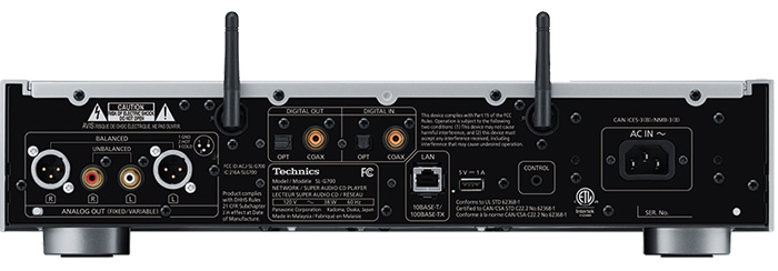

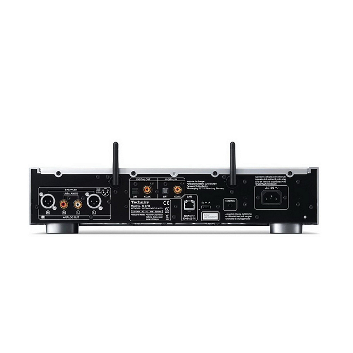

    Устройство SL-G700 может подключаться к другим устройствам беспроводным способом по Bluetooth, Wi-Fi и AirPlay 2. Кроме того, устройство может воспроизводить аудио, получаемое с сервисов потоковой передачи: Spotify, TIDAL и интернет-радио. Также устройство поддерживает работу с Google Assistant.*
