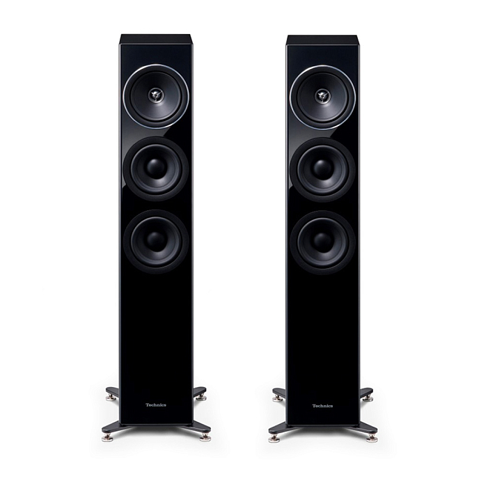

Напольная акустика
Technics SB-G90 Black
299 000 руб.
    Technics SB-G90 - трёхполосная напольная акустическая система. В акустике полностью исключена нежелательная вибрация динамиков и корпуса. Напольная конструкция обеспечивает чистоту воспроизведения и полноту пространственного восприятия.
    • акустическая система с точечным источником звука;
    • динамик с точным обеспечением фазы (соосный двухсторонний динамик);
    • сбалансированное размещение динамика (BDMA);
    • высококачественный сетевой контур;
    • кроссовер: 480 Гц и 3,2 кГц;
    • рекомендуемая мощность усиления: 40—200 Вт;
    • 16-сантиметровый широкодиапазонный НЧ-динамик с низкими искажениями;
    Акустическая система с точечным источником звука
    Чтобы повысить качество воспроизведения звука в пространстве, необходимо, чтобы при любом расположении слушателя фронты исходящих из динамиков волн совпадали, т. е. требуется точечный источник звука. Основанная на прежнем линейно-фазовом принципе, система SB-G90 включает в себя двусторонние соосные конические динамики (в т. ч. средне- и высокочастотные), обеспечивающие быстроту отклика и высокую чувствительность при воспроизведении звука.
    Динамик с точным обеспечением фазы (соосный двухсторонний динамик)
    Technics SB-G90
    В ВЧ-динамике используется прочная и легкая купольная мембрана из алюминия. Оптимизированная при помощи симуляции купольная форма мембраны позволяет воспроизводить частоты в широком диапазоне до 100 кГц, а фазовый штепсель обеспечивает высокую согласованность фазовых характеристик. Кроме того, в модели SB-G90 используются подвесные звуковые катушки, в воздушный зазор которых помещена магнитная жидкость, не допускающая повышения температуры, что обеспечивает превосходную линейность мощности. Все это позволяет воспроизводить высокочастотные звуки с мельчайшими деталями.
    Как и в ВЧ-динамике, в СЧ-динамике также применяется коническая мембрана из высокопрочного и легкого анодированного алюминия. Крупные магниты, медные конденсаторы, а также подвесные звуковые катушки, обеспечивающие высокую линейность, — все это позволяет достичь низких искажений и высокой мощности магнитного контура. Кроме того, динамик помещен на прочную литую раму с антирезонансными ребрами, не допускающими появления даже самого незначительного нежелательного резонанса. Этим обеспечивается точность и быстрота отклика при воспроизведении звуков средних частот.
    Кроме того, коническая форма мембраны СЧ-динамика предполагает, что звук в ней образуется в точке, находящейся недалеко в осевом направлении от точки, в которой образуется звук ВЧ-динамика, расположенного точно в центре СЧ-динамика. Благодаря этому звуки каждого диапазона накладываются друг на друга без задержки, обеспечивая высокую линейность воспроизведения фаз. Также внутренняя сторона СЧ-динамика имеет гладкую поверхность, передающую звук с ВЧ-динамика слушателю без малейших искажений. Все это позволяет воспроизводить звук СЧ- и ВЧ-диапазонов с высокой точностью и скоростью отклика, а также добиваться высочайшей ясности представления звука.
    BDMA (Сбалансированное размещение динамика)
    Technics SB-G90
    Обычно динамик закрепляется на перегородке, поэтому его центр тяжести не совпадает с точками опоры. В этом случае сила, действующая на звуковую катушку во время работы динамика, приводит к вибрации динамика, которая, в свою очередь, может вызывать искажения исходящих от мембраны звуковых волн и снижать качество звука. Кроме того, в этом случае вибрация динамика может передаваться на перегородку, повторно сказываясь на качестве звука.
    Принцип сбалансированного размещения динамика предполагает его закрепление на вспомогательной перегородке внутри корпуса в центре тяжести, что предотвращает вибрацию динамика, а также передачу его вибрации на перегородку. Такая конструкция позволяет уменьшить искажения звуковых волн, образующихся на мембране, и вибрацию перегородки, создавая звуковое поле с превосходно чистым и реалистичным воспроизведением мельчайших нюансов каждого звука.
    Инновационные широкодиапазонные НЧ-динамики включают в себя такие элементы, как двойные магниты, обеспечивающие мощность, и магнитные контуры с высоколинейными звуковыми катушками, медными и короткими алюминиевыми кольцами. Эти компоненты позволяют добиться точного воспроизведения звука на широком диапазоне низких частот с чрезвычайно малыми искажениями и высоким откликом даже при значительных отклонениях мембраны.
    Кроме того, динамик имеет литую опорную раму, конструкция которой устраняет даже минимальные резонансные звуки. Прочная и легкая коническая мембрана из анодированного алюминия обеспечивает согласование тонов со звуками, производимыми НЧ- и ВЧ-динамиками. Все это обеспечивает мощные и глубокие басы.
    Высококачественный сетевой контур
    Technics SB-G90
    Конструкция прецизионного сетевого контура многократно дополнялась и перерабатывалась с целью повышения характеристик каждого динамика и обеспечения сбалансированности звука. В контуре используются тщательно подобранные высококачественные элементы: конденсатор на полипропиленовой пленке, дроссельная катушка с воздушным сердечником и провода из бескислородной меди. Во избежание воздействия вибрации от динамиков контур располагается в собственном корпусе. Это дополнительно повышает точность и атмосферность воспроизводимого звука.
    Прочный корпус
    Для повышения прочности корпус укреплен крестообразными распорками со вспомогательными перегородками, на которых закреплены динамики, и горизонтальными усилительными панелями. Для каждого динамика используется отдельная вспомогательная перегородка, что минимизирует передачу вибрации с одного динамика на другой. Кроме того, внутри корпуса оптимальным образом размещены два разных звукопоглощающих материала, подавляющие стоячие волны и уменьшающие случайные звуки вследствие отражения звука от стенок корпуса.
    Многослойное полиуретановое покрытие корпуса уменьшает его вибрацию, тем самым подавляя воспроизведение ненужных звуков. Этим обеспечивается широкое звуковое поле с точным представлением звука.
