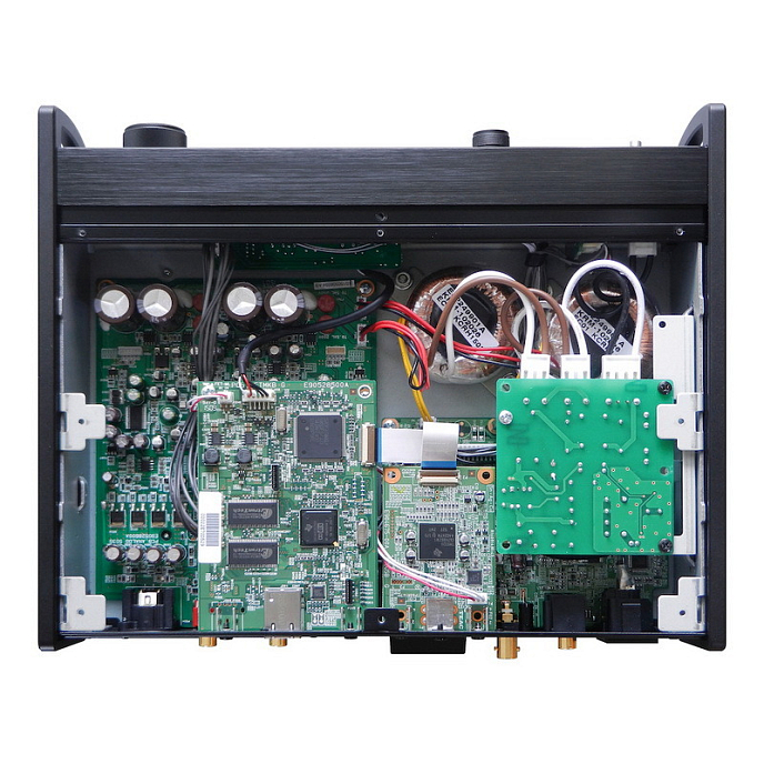

Каждый канал питается от отдельного тороидального трансформатора. Применяется балансная топология «двойное моно» с полным поканальным разделением, причем цифровая и аналоговая секции тоже изолированы друг от друга. На выходе установлен квартет сильноточных буферных дискретных усилителей TEAC-HCLD, которые обеспечивают минимальные искажения, впечатляющую динамику звучания и позволяют подключаться как по RCA, так и по балансным выходам. Специальные изоляторы устраняют возможность попадания помех от цифровых источников в аналоговый тракт, а для настройки громкости предусмотрен прецизионный аттенюатор TEAC-QVCS. Встроенный усилитель для наушников использует технологию TEAC-HCLD и поддерживает работу даже с 600-омными моделями.

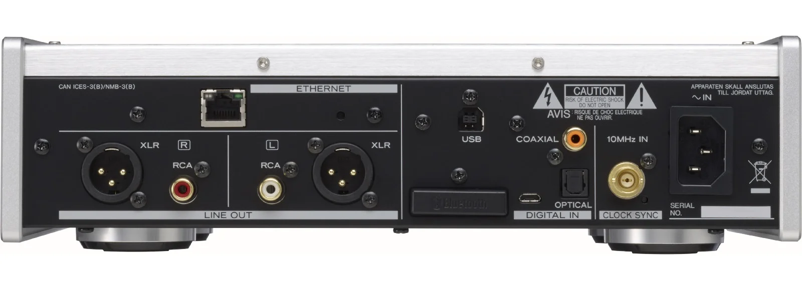

На фасаде алюминиевого корпуса TEAC NT-505 расположен OLED-дисплей, гнездо для наушников, USB для внешних накопителей и коаксиальный/оптический вход (миниджек). В тылу находятся выходы RCA и XLR (фикс./регулируемые), LAN, коаксиальный и оптический входы, BNC для внешнего клока и асинхронный USB с технологией Bulk Pet (4 режима), обеспечивающей более стабильную передачу данных от компьютера к TEAC NT-505 по сравнению с традиционным способом. При этом выравнивается нагрузка на оба устройства, что способствует повышению качества звучания. Модель комплектуется пультом и может управляться с помощью приложения.
