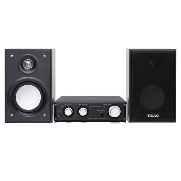

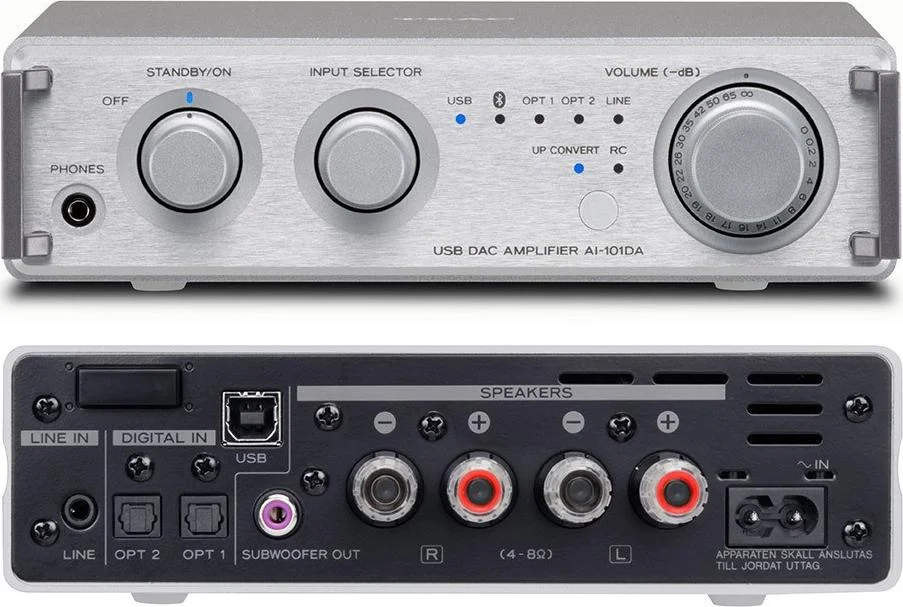

Микросистема TEAC HR-S101 состоит из компактного центрального блока AI-101DA и пары полочных акустических систем LS-101. Система оснащена новейшими цифровыми технологиями, а в качестве источников сигнала для нее можно использовать ПК или смартфоны. HR-S101 имеет оригинальную алюминиевую панель, дизайн которой стилизован под профессиональную аудиоаппаратуру, а продуманное расположение органов управления упрощает пользование устройством.

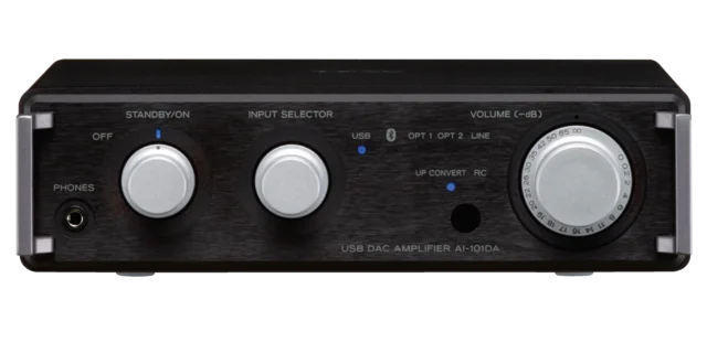

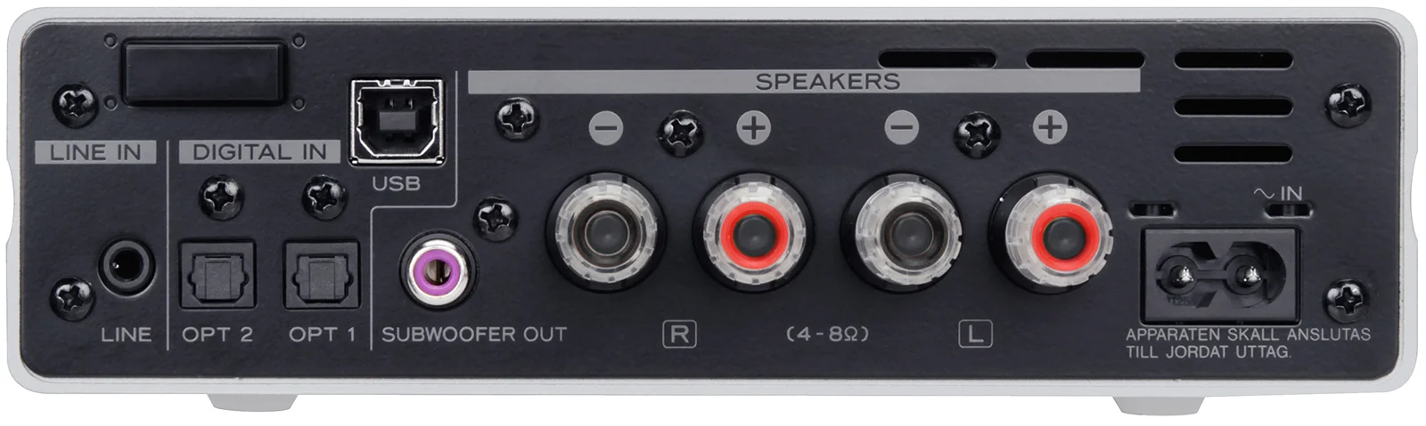

Центральный блок оснащен USB-входом, который может принимать сигнал с параметрами до 24 бит / 192 кГц, и работающий в асинхронном режиме. Цифро-аналоговый преобразователь изготовлен на базе микросхемы PCM1796, а для всех входных сигналов предусмотрено повышение частоты дискретизации до 192 кГц для наиболее точной последующей обработки. Также система имеет два оптических цифровых входа, один аналоговый вход и встроенный модуль Bluetooth с поддержкой улучшенного аудиокодека aptX.
Усилитель мощности AI-101DA работает в классе D и развивает выходную мощность 2 х 26 Вт. Для повышения отдачи на басах в системе предусмотрена функция HR Loudness, которая особенно эффективно работает при подключении к центральному блоку штатных акустических систем LS-101. Благодаря наличию АЦП, обрабатывающему сигнал с линейного входа (параметры преобразования составляют 24 бит / 96 кГц), эта цифровая технология может быть задействована и при прослушивании аналогового источника. Кроме того, в центральном блоке имеется выход для подключения наушников, мощность которого может составлять до 100 мВт на канал, и рассчитанный на работу с моделями с любым стандартным импедансом. Также аппарат имеет схему автоматического включения при появлении на входе цифрового сигнала, и отключения при исчезновении сигнала.

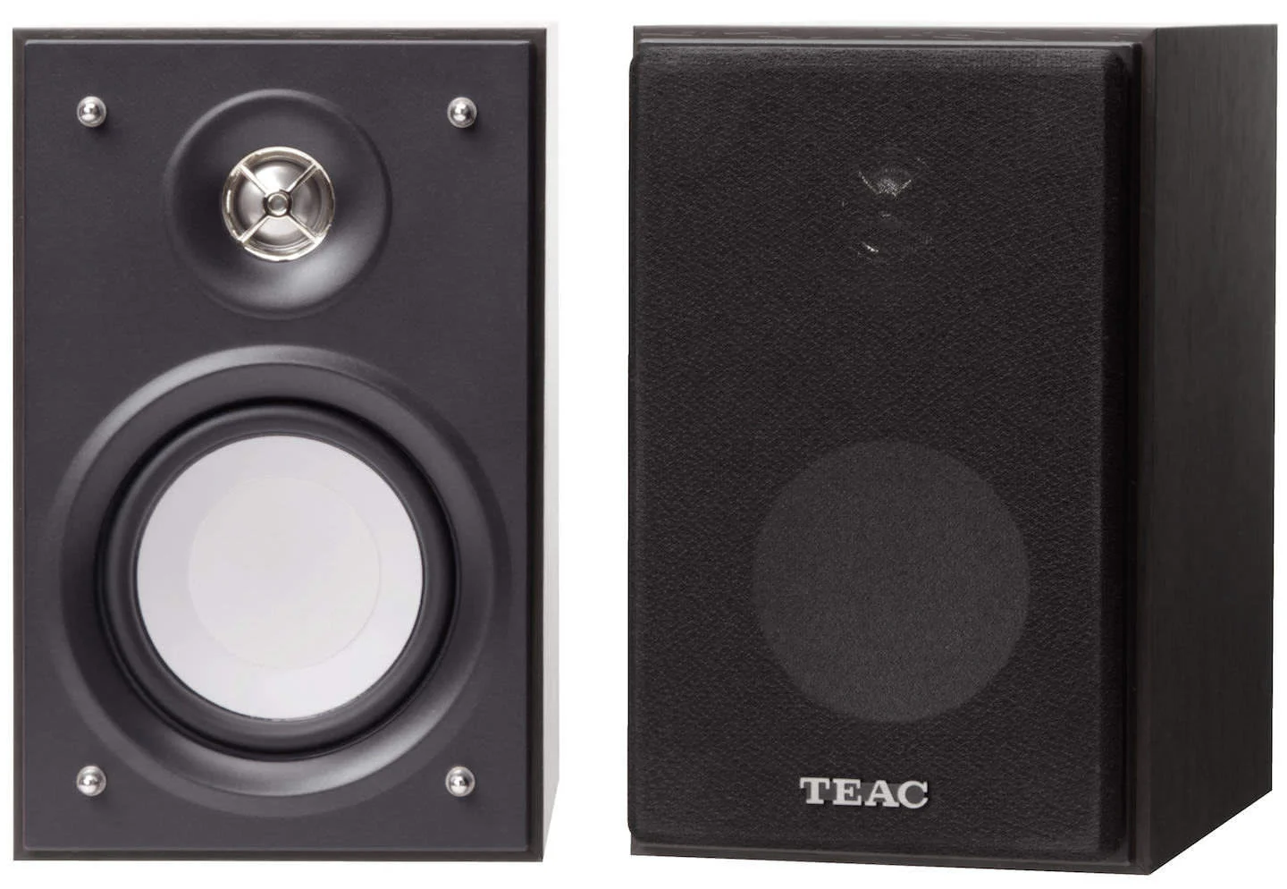

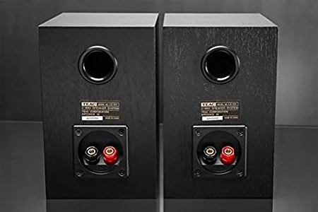

Акустические системы LS-101 имеют двухполосную конфигурацию с фазоинвертором, оснащены 70-мм басовиком и пищалкой с 20-мм мягким куполом. Сопротивление АС составляет 4 Ома, и при желании к центральному блоку можно подключить другие колонки с импедансом 8 или 4 Ома.
