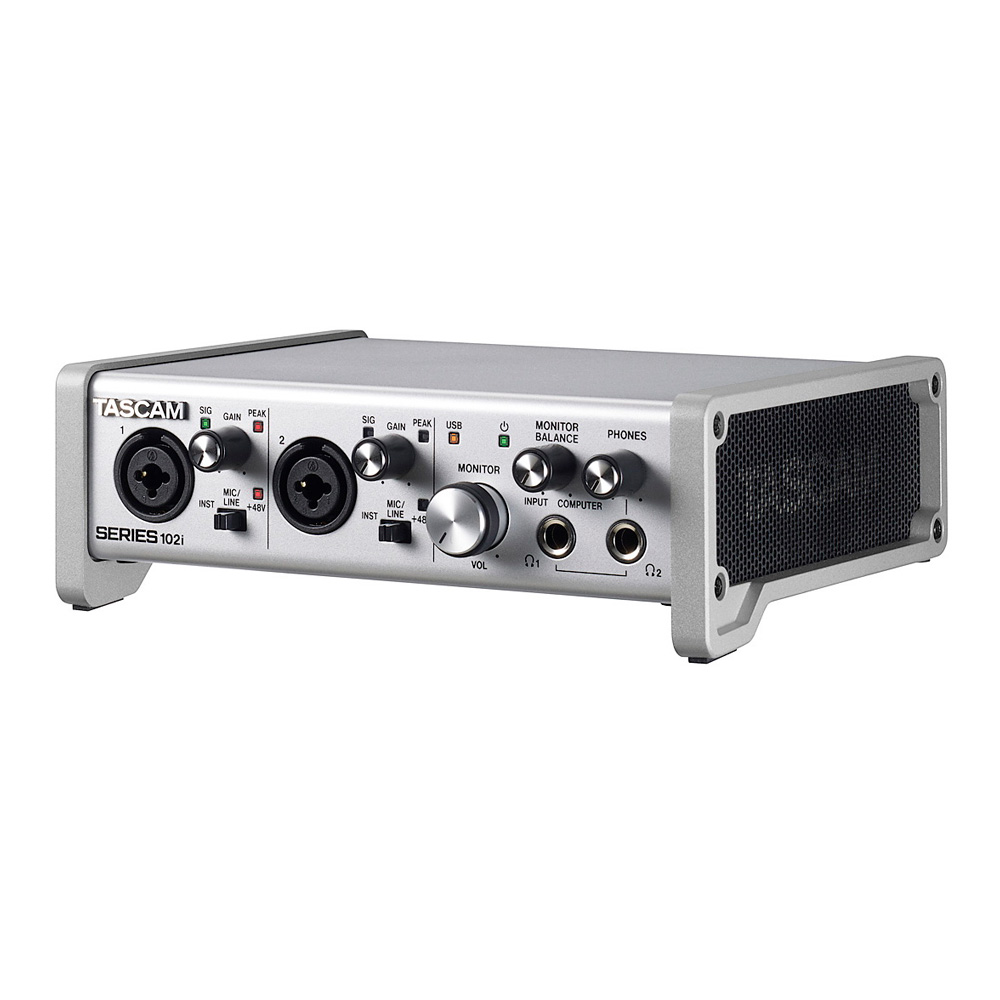

    Tascam Series 102i – это профессиональный USB-аудиоинтерфейс, входящий в линейку SERIES, которая включает в себя портативные звуковые карты, подходящие как для больших студий звукозаписи, так и для домашнего использования. Данная модель оборудована высококачественными АЦ/ЦА-конверторами, позволяющие осуществлять запись аудиосигнала в 24-битном формате с частотой дискретизации до 192 кГц, что позволит получить максимально качественный материал на выходе.

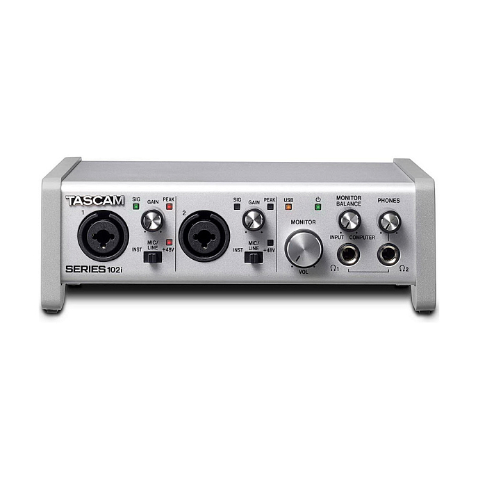

    Устройство оборудовано двумя входами, расположенными на лицевой панели и представленными разъемами Combo Jack/XLR, которые могут принимать микрофонные, линейные и инструментальные сигналы. Эти входы имеют бесшумные микрофонные предусилители Tascam Ultra-HDDA, а переключение режима работы и включения фантомного питания +48V осуществляется посредством 3-поцизионного переключателя. Там же располагаются индикаторы клиппинга, большая ручка громкости на выходе, а также два выхода для наушников с общей громкостью. Эти выходы сделаны на разъемах 1/4'' Jack TRS. Есть и параметр баланса между сигналом, приходящим на входы, и информацией с компьютера, что позволяет осуществлять прямой мониторинг без какой-либо задержки. Этому способствует также DSP-микшер, который поставляется в комплекте вместе с картой. Программа позволяет настраивать маршрутизацию и обрабатывать аудио различными плагинами, которые также работают в режиме нулевой задержки.

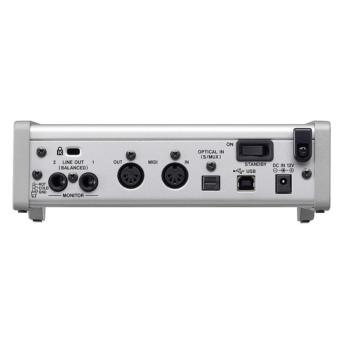

    Для вывода аудиосигнала на мониторы или микшерный пульт присутствуют два балансных линейных выхода, выполненные на разъемах 1/4'' Jack TRS. Есть MIDI-интерфейс с входом и выходом на стандартных 5-контактных разъемах. Также в наличии имеется оптический вход S/MUX, выполненный на разъеме Toslink и предлагающий 8 входных каналов с частотой дискретизации 44.1/48 кГц, 4 канала при 88.2/96 кГц и 2 канала на частотах 174.6/192 кГц. Подключение к компьютеру происходит с помощью порта USB-B, а энергообеспечение осуществляется от внешнего адаптера на 12V DC.
    Tascam Series 102i является надежным и профессиональным USB-аудиоинтерфейсом, который поможет записать несколько источников звука в наиболее качественном формате, отвечающем всем требованиям современной звукорежиссуры. Прочный металлический корпус защищает прибор от повреждений в процессе эксплуатации, а компактные габариты позволят легко брать интерфейс с собой на репетиции или концерты. В комплект поставки входят адаптер питания и лицензионные ключи для активации набора плагинов IK Multimedia AmpliTube, T-Rex Tascam Edition и программы для работы со звуком Steinberg Cubase LE.
