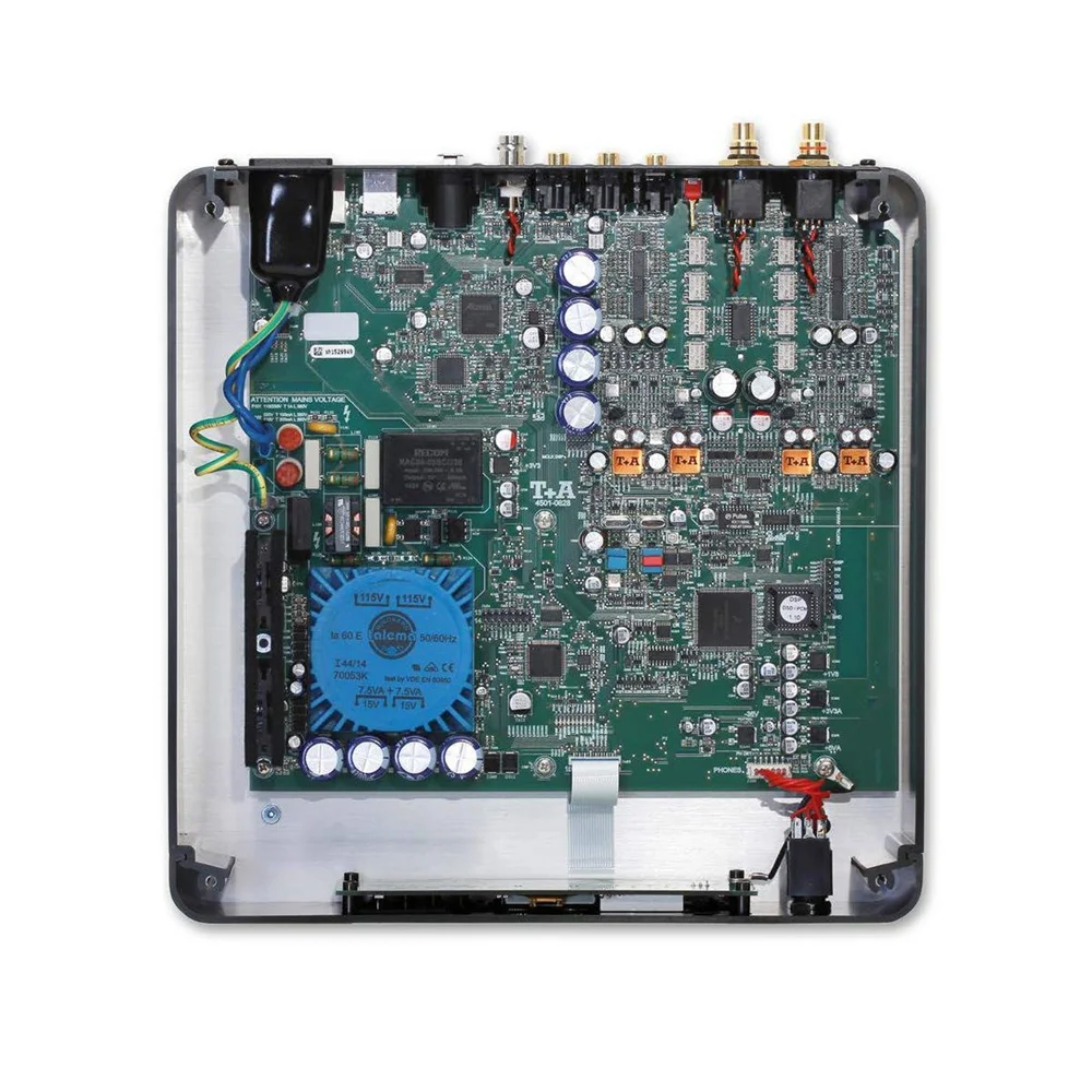

Внешний ЦАП T+A DAC 8 DSD продолжает развивать концепцию предыдущей модели, предлагая в качестве следующего шага эволюции поддержку DSD-формата вплоть до DSD512. Для работы с данным форматом используется отдельный конвертер T+A True 1 Bit Converter, а для преобразования PCM-сигнала (до 32 бит/384 кГц) задействован двойной дифференциальный ЦАП с четырьмя чипами Burr-Brown на канал. Огромное внимание уделено подавлению джиттера с целью получения максимально чистого саунда. Применяются два высокоточных тактовых генератора для частот дискретизации, кратных, соответственно, 44,1 или 48 кГц. Модель оснащена функцией апсемплинга, за которую несет ответственность 56-битный DSP. Для этого компания T+A разработала особые алгоритмы, базирующиеся на FIR-фильтрации, а также на использовании полиноминальных фильтров Безье. Цифровые и аналоговые цепи разделены посредством гальванической развязки и имеют отдельные блоки питания. Такое решение позволяет избежать проникновения цифровых шумов в аналоговую часть.

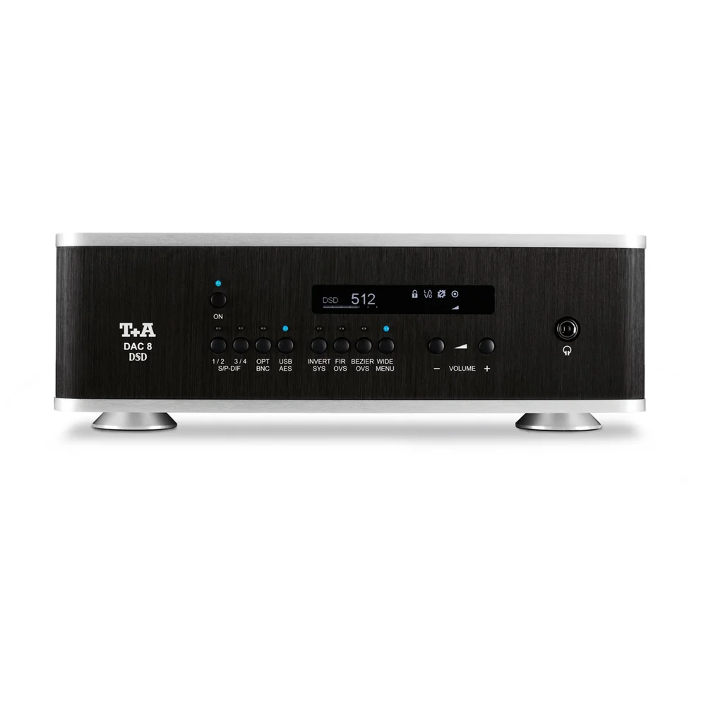

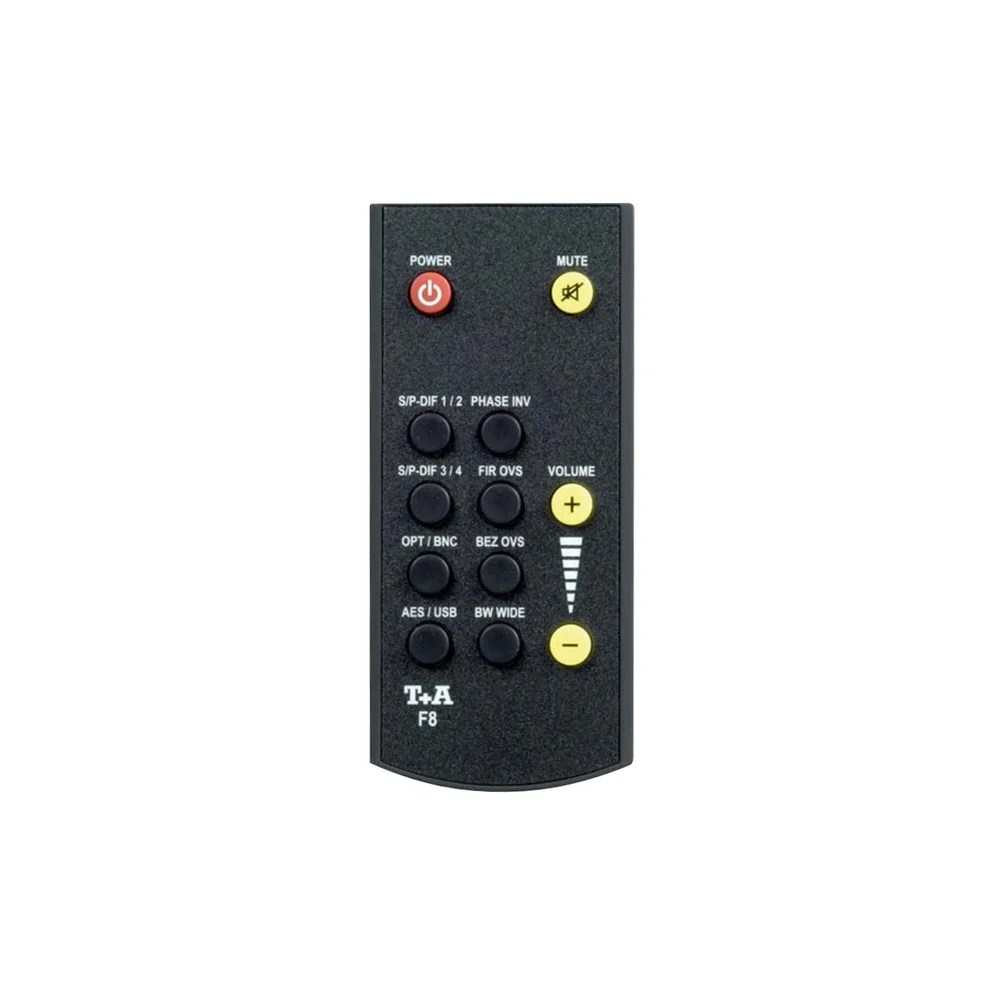

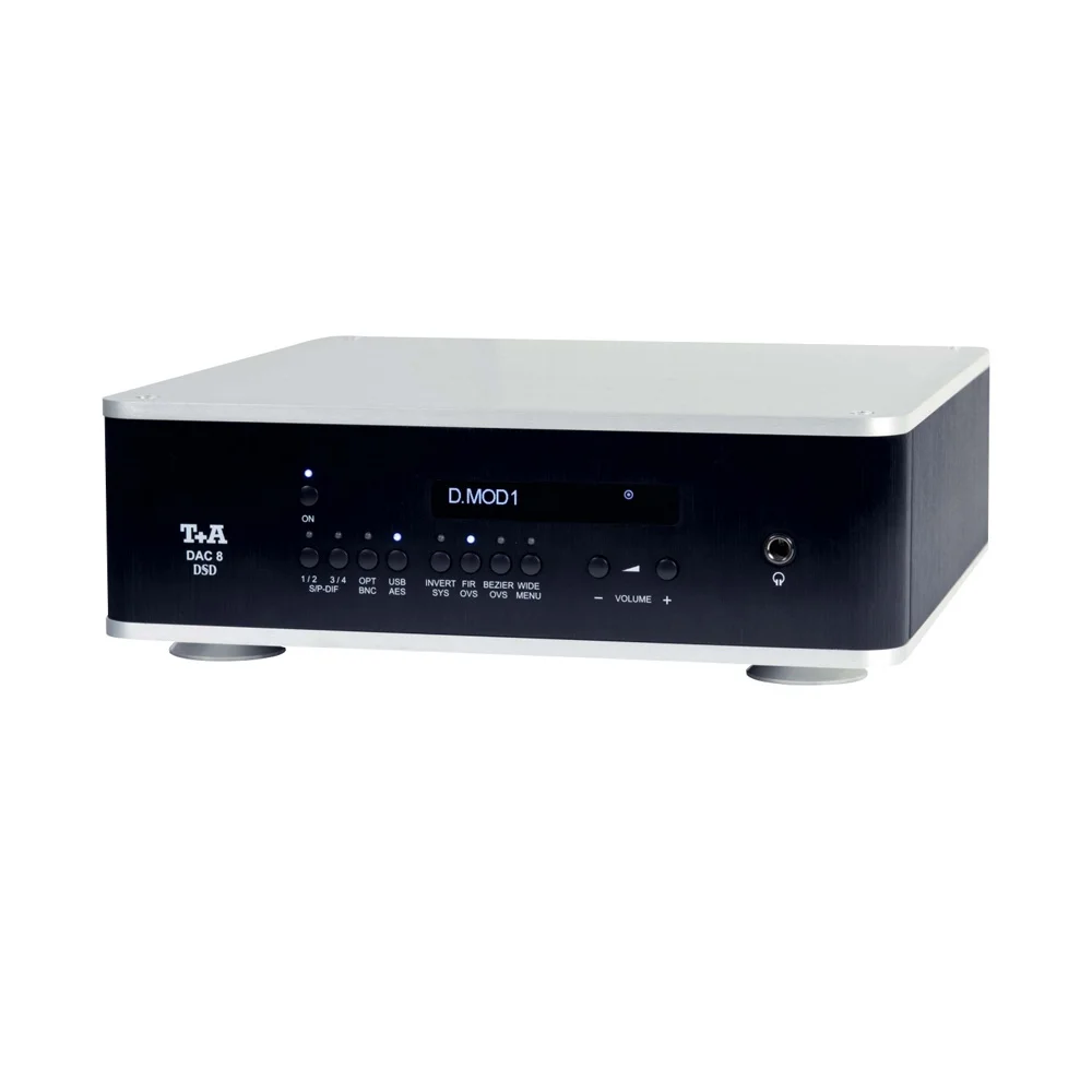

Выходная секция T+A DAC 8 DSD обладает дискретной симметричной конструкцией, низким импедансом и не использует в своих цепях операционных усилителей, что позволяет минимизировать шумы и помехи. Модель может выступать в роли предусилителя, а ее прецизионный аналоговый регулятор громкости построен на базе высокоэффективных резисторов Melf. Отдельного внимания заслуживает сильноточный усилитель для наушников, который легко справляется даже с высокоомными головными телефонами. Верхняя и нижняя панели корпуса выточены из цельных алюминиевых плит толщиной в 6 мм. Фасад и боковины тоже сделаны из алюминия. Шасси ЦАПа опирается на демпфирующие ножки. Во фронтальную панель встроен OLED-дисплей, под которым находятся кнопки для выбора входов, инвертирования фазы, выбора алгоритмов передискретизации и других функций. Там же имеется двухкнопочный регулятор громкости. Клавиша питания/standby установлена слева от дисплея, а в правой части фасада находится 6,3 м гнездо для наушников. Управлять ЦАПом можно с помощью пульта ДУ.

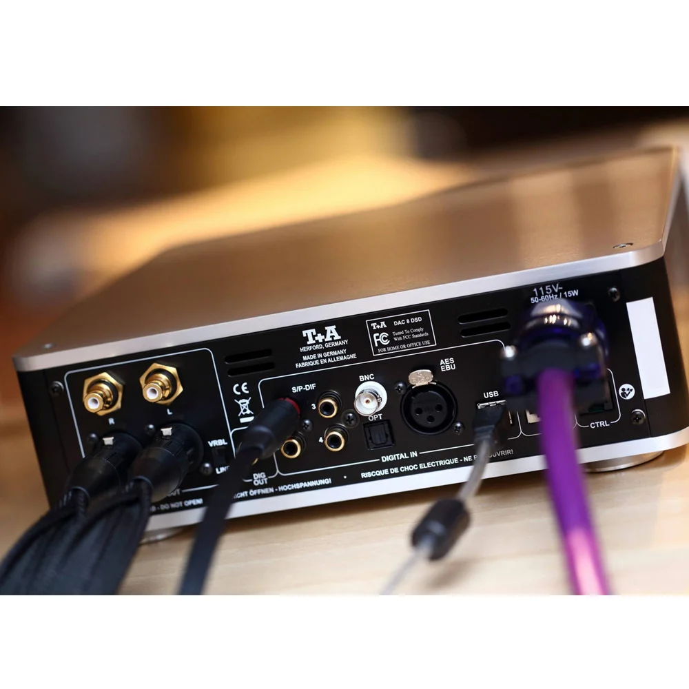

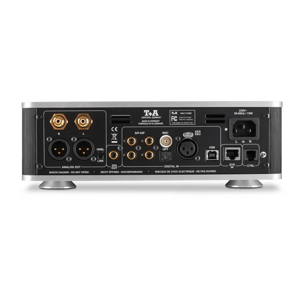

Тыльная часть корпуса плотно «усеяна» коммутационными разъемами, включая полный набор цифровых входов: четыре коаксиальных, один Toslink, один BNC, AES/EBU и асинхронный USB. Имеется коаксиальный выход. Аналоговые выходы представлены симметричными и несимметричными разъемами с расположенным рядом переключателем для выбора между фиксированным и регулируемым режимом. Модель T+A DAC 8 DSD демонстрирует исключительно чистый, цельный, детальный и насыщенный саунд с масштабной звуковой сценой.
