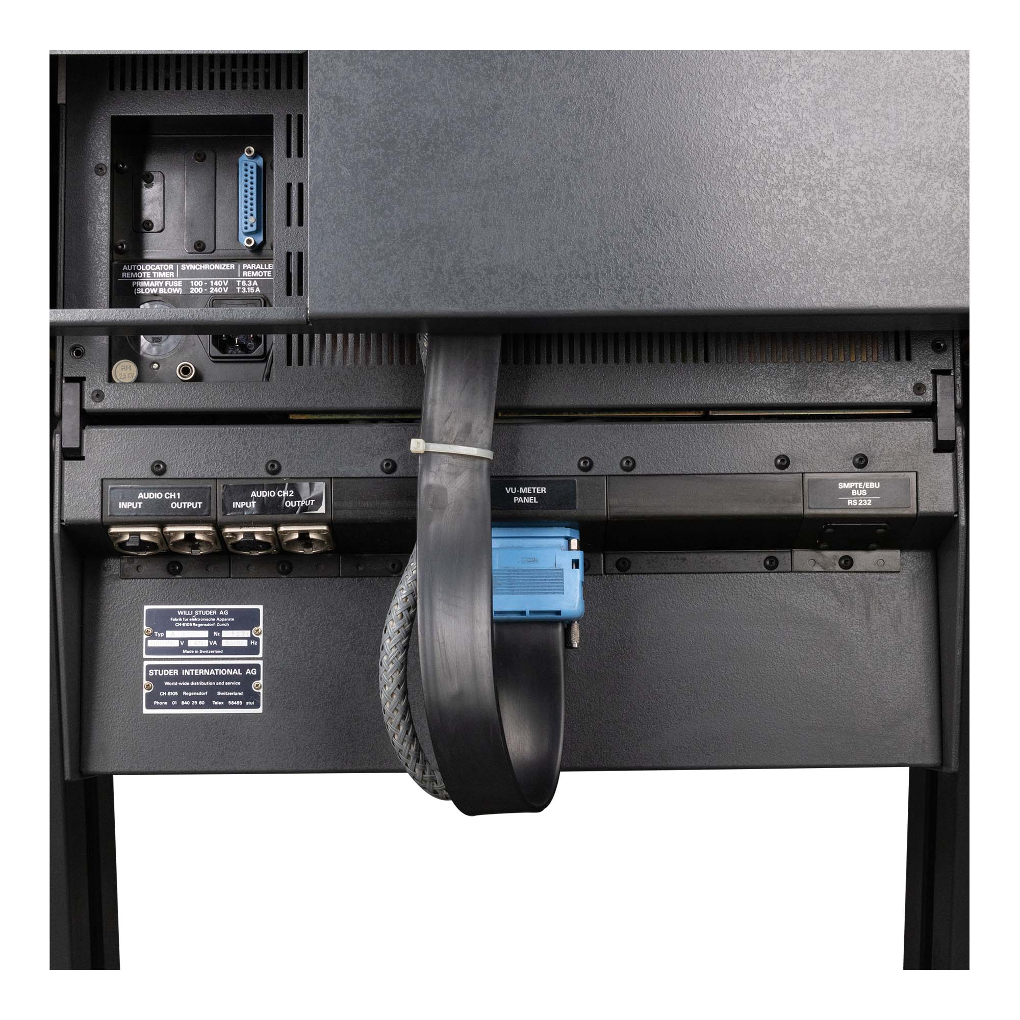

    Studer A812 - магнитофон катушечный. Среди любителей аналоговых магнитофонов Studer A812 является популярной моделью. Магнитофон A812 отличается высокой производительностью и имеет множество полезных функций. Studer выпускала лучшие в мире магнитофоны, эта компания первая определила прорыв, в технологии применив микропроцессор.
    • допускает работу с большими катушками;
    • скорость движения магнитной ленты: 9,525; 19,05; 38,1 и 76,2 см/сек;
    • ширина ленты: 6,35 мм, (0,25 дюйма);
    • время перемотки магнитной ленты длиной 1000 метров: не более 90 сек;
    • время полной остановки (при торможении во время перемотки): не более 4 сек;
    • шумоподавление: Dolby HX-PRO;
    • переключатель для двух типов лент с разными данными калибровки и переключатель для выравнивания NAB/CCIR;
    • высокопрочный корпус из литого под давлением алюминиевого сплава для кассетной деки, головного блока и других узлов;
    • бесщеточный двигатель постоянного тока с коммутацией Холла и емкостным тахометрическим датчиком обеспечивает высокую точность скорости ленты;
    • прецизионный электронный счетчик ленты с индикацией в режиме реального времени. Фотоэлектрическое сканирование вращения направляющего ролика;
    • (Режим "SHUTTLE"). Для воспроизведения в режиме "spooling" верхний предел частотной характеристики может быть понижен (выбирается переключателем);
    • электронное управление натяжением ленты.
    Катушечный магнитофон Studer A812 появился в 1986 году. Это «большая» версия A810, занимающая промежуточное положение между ним и флагманским гигантом Studer A820. Устройство можно ориентировать вертикально, но не допускается вытаскивать его из стойки. В транспортном механизме использованы те же наработки (жесткое шасси, блок из литого алюминиевого сплава для установки магнитных головок, бесщеточный двигатель постоянного тока для привода тонвала и емкостный тахометр). Есть здесь и магнитный датчик скорости протяжки, и электронная система слежения за натяжением ленты, и Dolby HX PRO. Применено два мотора для привода подкатушечников. Последние версии Studer A812 могут работать с бобинами диаметром до 12".
    Аппарат построен на модульной платформе и легко обслуживается. Из его плюсов – возможность работы с 12" бобинами, а также масса студийных опций (начиная от fade-in / fade-out и заканчивая интеграцией с пультами).
    Компактной и прочный корпус STUDER A812, гибкость системы и высокое операционное удобство, предоставляемое несколькими микропроцессорами магнитофона, удовлетворяет всем требованиям универсальной студийной машины, будь то радио, телевидение или студии звукозаписи, театр или киностудия, аудитории или научные лектории. Основными функциями Studer A812 являются: высокая стабильность шасси и блока магнитных головок выполненного из литого алюминиевого сплава, бесщеточный двигатель постоянного тока для привода шпиля с емкостным тахометром обеспечивает очень точное движение магнитной ленты.
    Studer A812 оснащен бесконтактным датчиком натяжения ленты. Магнитофон A812 с высокой скоростью намотки и бережным обращением с магнитной лентой благодаря электронному контролю натяжения ленты, он имеет два мотора постоянного тока для привода подкатушечников. Точный электронный счетчик расхода ленты с индикацией в режиме реального времени. Фотоэлектрическое сканирование вращения ролика. Легкое управление двигателем и сглаживание рывка, происходящего из-за провисания магнитной ленты с переменной буферизации скорости.
    Контрольный динамик расположен в корпусе магнитофона или пентхаусе приборной панели. Стандартное понижение шума: Dolby-HX-PRO. Studer выпустила модель магнитофона A807, которая была урезанной копией машины A810, позже с некоторыми особенными функциями, такими как реверсное управление движением магнитной ленты увидел свет Studer A812, чтобы заменить все ранее производимые машины.
    Ранее производимые модели магнитофонов не имели микропроцессоры, которые могли справиться с 12-ти дюймовыми барабанами. Чрезвычайно сложная и точная конструкция A812 имела большой успех, изобилующая полезными функциями, даже сегодня спустя более 30 лет, высококачественный Studer A812 используется во многих студиях звукозаписи. Studer A812 имеет идеальные параметры соотношения сигнал-шум, восхитительный динамический диапазон и примененные в балансных соединителях трансформаторы снижают нежелательные искажения от резких сигналов (перегрузка).
