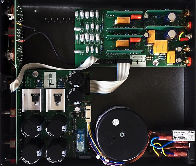

    Этот фонокорректор оснащен конденсаторами с лучшим звучанием и построен по легендарному дизайну Douglas Self. Параметры управления регулируются спереди и поэтому всегда доступны, чтобы поиск наилучшего звучания был увлекательным.

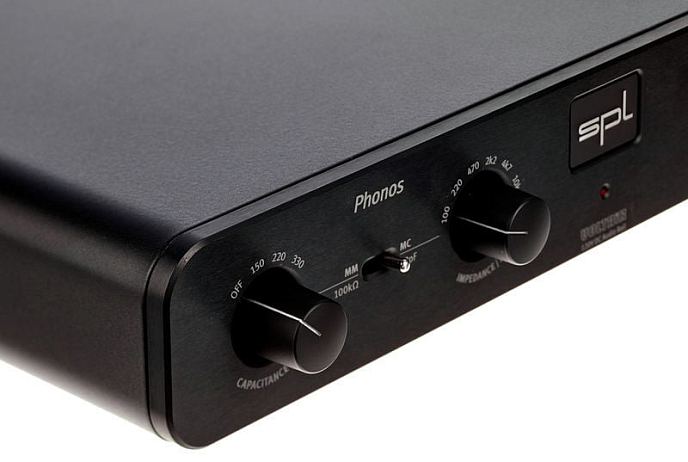

    Картриджи звукоснимателей ММ имеют тенденцию производить пышный, мягкий звук. При перемещении магнита внутри медных катушек создается небольшое напряжение. Катриджи MM обладают очень высокой индуктивностью и сопротивлением. В итоге емкость кабеля может отрицательно повлиять на плоскостность АЧХ и линейность фазовой характеристики. Для точной настройки плоской частотной характеристики и улучшения воспроизведения высоких частот SPL Phonos предлагает выбор из четырех возможных вариантов. Значения емкостей составляют 150 пФ, 220 пФ и 330 пФ. В положении «OFF» емкость определяется только емкостью используемого кабеля.
    SPL Phonos
    Подвижные катушки
    Картридж звукоснимателя MC – это такой же крошечный электромагнитный генератор, но (в отличие от конструкции ММ) с постоянным магнитом и подвижными катушками. Полученный сигнал составляет всего несколько сотен микровольт и, таким образом, более легко затухает от поверхностного шума, индуцированного гула, и т.д. В связи с этим, более сложно спроектировать предусилитель с чрезвычайно низким уровнем шума, необходимым для картриджей типа МС. SPL Phonos обеспечивает дополнительное предварительное усиление для каскада МС - на 20 дБ выше по сравнению с каскадом ММ. MC картриджи имеют очень низкую индуктивность и сопротивление, поэтому влияние емкости в кабеле, идущем от картриджа к предусилителю, незначительно. Сопротивление картриджа можно выбрать и установить из шести значений: 100, 220, 470, 2,2k, 4,7k и 10 кОм. Если есть сомнения, какое сопротивление соответствует импедансу картриджа, вы можете эмпирически определить значение для самой плоской частотной характеристики.

    • линейный источник питания с тороидальным трансформатором;

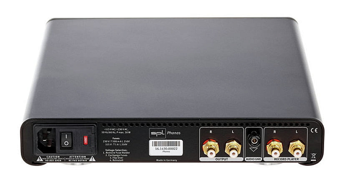

    • вход: RCA;
    • входное сопротивление: 47 кОм (ММ);
    • переключаемое сопротивление: 100, 220, 470, 2k2, 4k7, 10 кОм (МC);
