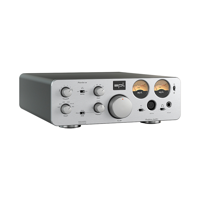

Phonitor xe — предельно совершенное автономное устройство для тех любителей прослушивания через наушники, которым нужно безупречное решение без всяких компромиссов. Phonitor xe — первый усилитель для наушников семейства Phonitor, который можно оснастить новейшим цифро-аналоговым преобразователем DAC768. Этот опциональный внутренний супер-ЦАП делает звучание Phonitor xe поистине выдающимся. Звуковое разрешение в 32 бита и частоты дискретизации до 768 кГц (PCM) и до уровня DSD256 (DSD) — впечатляющие цифры. Аналоговая часть преобразователя тоже на высшем уровне: как и в ЦАПе/предусилителе Director, в 120-вольтную схему, работающую по технологии VOLTAiR, встроен активный фильтр нижних частот.
Phonitor — это история успеха. Разработанный для того, чтобы звукоинженеры могли полноценно выполнять микширование в наушниках, усилитель Phonitor вскоре обрел множество поклонников среди любителей по-настоящему хорошего звука во всём мире, которые осознали, что теперь могут слышать «свою» музыку в наушниках именно в том виде, в котором она была задумана — без суперстереоэффекта и с естественным разделением каналов. Для специалистов SPL было абсолютно логичным далее создавать оптимизированные Hi-Fi-версии аппарата для любителей прослушивания музыки через наушники.
В отличие от Phonitor x, Phonitor xe не имеет предусилителя и функций коррекции звуковой панорамы, а от Phonitor e новинка отличается наличием хорошо читаемых стрелочных индикаторов и полноценной технологии Phonitor Matrix. Всё это делает Phonitor xe флагманским усилителем для приверженцев наушников.
Двойной усилитель мощности для балансных наушников

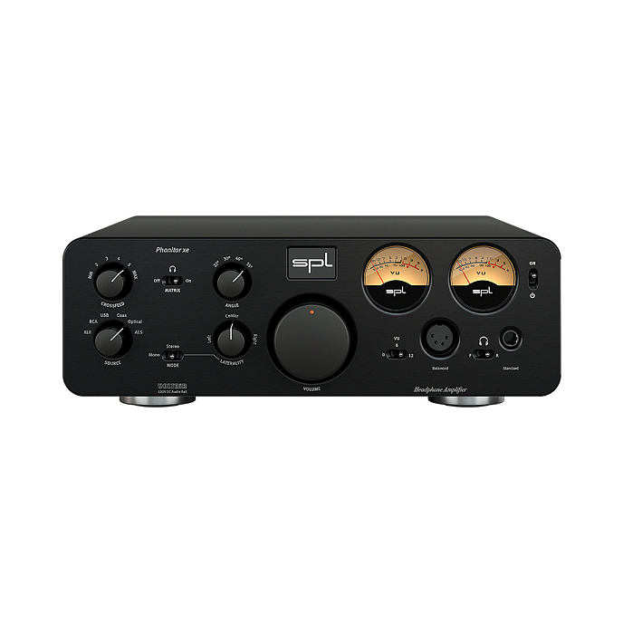

К 4-контактному гнезду типа XLR можно подключить балансные наушники (наушники с симметричным подключением). Phonitor xe имеет встроенный новейший двойной усилитель мощности, который работает на балансные наушники с вдвое большей мощностью по сравнению со стандартным подключением в разъем ¼ «джек». Это делает воспроизводимый бас более плотным, а общий характер звучания — более непринужденным и прозрачным. Стандартный и 4-контактный выходы на наушники можно использовать одновременно.
Выходы на наушники на фронтальной и задней панелях
Phonitor xe имеет симметричные и стандартные гнезда выходов на наушники на передней и задней панелях. Постоянно используемые наушники можно подключить к задним гнездам, чтобы их кабели не мешали пользоваться аппаратом и не загораживали обзор. Переключатель на передней панели позволяет переключаться между передними и задними выходами. Это также позволяет сравнивать наушники по звучанию без отсоединения одних и подсоединения других.
Оптимизированная технология Phonitor Matrix
Применяемая в Phonitor xe технология Phonitor Matrix идентична используемой в Phonitor x и призвана обеспечивать стопроцентно безупречное воспроизведение звука. В отличие от профессиональной версии Phonitor 2, функций Center Level, Solo и Polarity в Phonitor xe нет, так как они используются только при производстве музыки.
Crossfeed
Переключатель Crossfeed позволяет регулировать частотно-зависимое моделирование взаимного влияния (crossfeed) левого и правого каналов путем коррекции интерауральной разности уровней — как если бы это влияние воспринималось на слух не в наушниках, а при воспроизведении звука мониторными акустическими системами в условиях комнаты прослушивания, где они установлены. Различные значения параметра crossfeed сопоставимы с аппроксимацией того влияния, которое оказывают на звук разные размеры комнаты и характеристики различных конфигураций акустических систем. Эту регулировку можно выполнять в шесть шагов в диапазоне значений от минимального до максимального. Параметр crossfeed находится во взаимодействии с параметром Angle, позволяющим моделировать ширину стереообраза.
Angle
Переключатель Angle обеспечивает частотно-зависимое моделирование ширины стереообраза путем коррекции интерауральной разности во времени. Эта регулировка влияет на момент времени, в который сигнал достигает ушей, и соответствует той или иной вариации угла (angle) размещения реальной пары акустических систем. Временны́е постоянные интерауральных разностей во времени между левым и правым каналами регулируются в диапазоне от 90 до 635 микросекунд. В качестве начального значения выбирайте положение 30°.
Дистанционное управление
Для регулирования громкости можно использовать любой инфракрасный пульт дистанционного управления. Самое приятное то, что Phonitor xe умеет обучать имеющийся пульт! Можно использовать, к примеру, пульт дистанционного управления от проигрывателя компакт-дисков. Среди множества кнопок того или иного ПДУ обязательно найдутся как минимум две, которыми вы не пользуетесь. Назначаете операции увеличения и уменьшения громкости на эти кнопки и используете Phonitor xe для их обучения назначенным операциям. Более подробная информация приведена в руководстве пользователя.
Цифро-аналоговый преобразователь DAC768
При его наличии в аппарате к уже имеющимся входам добавляются USB, AES/EBU, коаксиальный и оптический цифровые стереовходы. DAC768 преобразует в формате PCM частоты дискретизации до 768 кГц с разрядностью 32 бита, а в формате DSD — потоки данных до уровня DSD256. ЦАП автоматически синхронизируется с частотой дискретизации выбранного цифрового входа. По сравнению с DAC192 DAC768 обеспечивает воспроизведение в формате DSD и поддерживает более высокие частоты дискретизации PCM-сигналов. Битовая глубина увеличена с 24 до 32 бит для обеспечения беспрецедентного динамического диапазона. Составляющие 120-вольтной технологии VOLTAiR здесь, как и в ЦАПе/предусилителе Director, включают в себя преобразователь ток-напряжение и фильтр низких частот.
