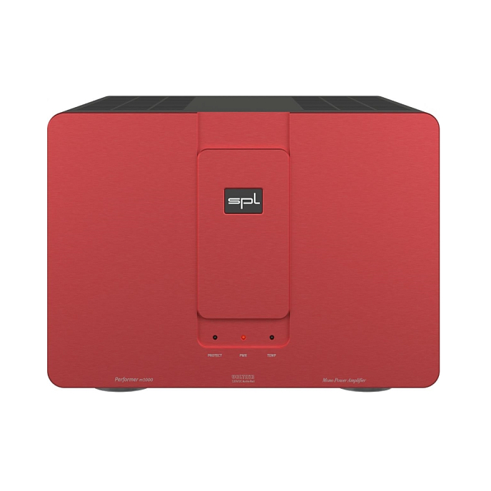

Performer m1000 - мощный и стильный
Выполненный как моноблок, данный аппарат оснащен запатентованной технологией VOLTAiR от SPL, позволяющей создавать усилители мощности с гораздо меньшим числом компонентов сигнального тракта, чем у обычных конструкций. Для приведения в действие биполярных транзисторов усилителя мощности требуется только один предусилитель выполненный на операционном усилителе — предельно быстродействующий, с непосредственной связью, высокоэффективный и обеспечивающий экстраординарное звучание. Performer m1000 выдает 1000 Вт при нагрузке 2 Ом или 750 Вт при нагрузке 4 Ом от линейного источника питания с массивным тороидальным трансформатором.
  • технология VOLTAiR;
  • работа с нагрузкой от 2 Ом;
  • ёмкость: 54 400 мкФ;
  • Заказная катушка индуктивности Mundorf;
  • охлаждение, управляемое процессором;
Сверхкомпактный усилитель мощности
Performer m1000 — сверхкомпактный усилитель мощности. Благодаря технологии VOLTAiR данный аппарат полностью контролирует акустические системы вплоть до их предельной нагрузки. Этот монофонический усилитель мощности на биполярных транзисторах выдает до 1000 Вт при импедансе акустической системы 2 Ом, до 750 Вт при импедансе 4 Ом и до 420 Вт при импедансе 8 Ом.
Performer m1000 оснащен сквозным «slave» выходом XLR и корректирующим переключателем входов.
Тороидальный трансформатор
Performer m1000 оснащен тороидальным трансформатором с номинальной нагрузкой 1375 ВА. После множества тестовых прослушиваний специалисты SPL убедились, что полностью аналоговый усилитель мощности с источником питания на основе тороидального трансформатора звучит лучше цифровых усилителей и усилителей мощности с импульсными источниками питания.
Емкость источника питания 54 400 мкФ обеспечивает полноценное экранирование, аккумулирование электроэнергии и достоверное воссоздание импульсных пиков.
Тороидальный трансформатор, смонтированный на отдельной монтажной плите, опирается на 8 резиновых демпферов для ослабления механического фонового шума.
Средства защиты
Performer m1000 имеет схему защиты по напряжению постоянного тока на выходе и ограничитель перегрузки выхода.
Если на выходе обнаружен постоянный ток, усилитель автоматически выключается. Напряжение постоянного тока на выходе может быть признаком неисправности в каскаде усиления или может индуцироваться другим оборудованием. Повторное автоматическое включение в Performer m1000 не предусмотрено. Аппарат нужно выключить и снова включить вручную. В знак того, что защитная схема активирована и каскад усиления отключен, на передней панели светится красным предупреждающий светодиодный индикатор.
Если уровень сигнала на входе настолько высок, что перегружается выходной каскад, то для защиты выхода от перегрузки срабатывает ограничитель уровня. Этот ограничитель работает в сочетании со светочувствительным резистором (фоторезистором). Это означает, что процесс регулирования происходит в фотооптической области и не влияет на аудиосигнал. Влияние на аудиосигнал оказывает только результат регулирования — то или иное значение сопротивления. При срабатывании ограничителя предупреждающий светодиодный индикатор на передней панели светится желтым. Усилитель при этом продолжает работать.
Performer m1000 оснащен специально изготовленной катушкой индуктивности емкостью 3,8 мкГн, выпускаемой германской компанией-производителем комплектующих класса high-end Mundorf.
Эта катушка предотвращает возможность отклонения параметров каскада усиления от допустимых значений. Такое отклонение может быть вызвано определенными характеристиками акустических систем. Наличие катушки индуктивности Mundorf гарантирует бесперебойную работу усилителя с самыми разными акустическими системами.
Охлаждение, управляемое процессором
Рассеяние тепла осуществляется посредством управляемого микропроцессором вентиляторного охлаждения, активируемого только в том случае, если внутренняя температура превышает определенные пределы. При нормальных условиях эксплуатации вентиляторное охлаждение не требуется и, как следствие, не включается. В случае же перегрева скорость вентилятора и, соответственно, уровень создаваемого им шума зависят от температуры.
Включение управляемого процессором вентиляторного охлаждения усилителя происходит при температуре около 50°С у радиаторов. В том маловероятном случае, если вентилятор не в состоянии охладить транзисторы или неисправен, усилитель выключается при температуре 85°С у радиаторов. При этом на передней панели загорается предупреждающий светодиодный индикатор TEMP (температура). Когда температура опускается ниже 55°С, усилитель включается автоматически.
Входы и выходы

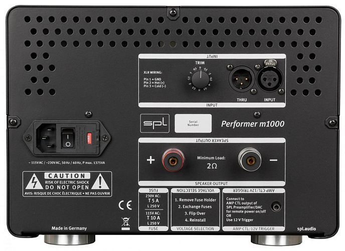

Performer m1000 оснащен входными и выходными разъемами Neutrik XLR для симметричного подключения. Входной сигнал пассивно маршрутизируется к выходному разъему для подачи, например, на второй усилитель мощности, чтобы реализовать схему подключения bi-wiring.
Уровень входного сигнала можно понижать корректирующим поворотным переключателем от 0 до -5,5 дБ с шагом 0,5 дБ. Это полезно для формирования оптимальной зоны комфортного прослушивания стереоконтента в акустически неоптимальном помещении. В конфигурации с подключением по схеме bi-wiring или в студии с несколькими комбинациями акустических систем это позволяет выравнивать громкость АС, имеющих разную эффективность.
Разъемы для подключения АС — позолоченные винтовые клеммы. К клеммам можно подключить кабели со штекерами типа «банан» или с оголенными проводами диаметром до 4 мм.
Управление усилителем
Performer m1000 имеет 3,5-мм разъем типа моно-«джек» с маркировкой AMP CTL (amplifier control – управление усилителем). При наличии соответствующего кабеля усилитель Performer можно подключить к предусилителю, чтобы при включении последнего автоматически включался и усилитель. В серии SPL Pro-Fi разъемы AMP CTL есть у моделей Director, Phonitor x и Crossover.
