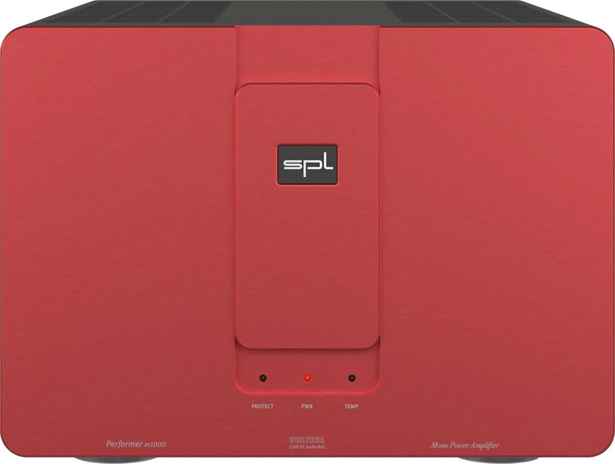

Выполненный как моноблок, данный аппарат оснащен запатентованной технологией VOLTAiR от SPL, позволяющей создавать усилители мощности с гораздо меньшим числом компонентов сигнального тракта, чем у обычных конструкций. Для приведения в действие биполярных транзисторов усилителя мощности требуется только один предусилитель выполненный на операционном усилителе — предельно быстродействующий, с непосредственной связью, высокоэффективный и обеспечивающий экстраординарное звучание. Performer m1000 выдает 1000 Вт при нагрузке 2 Ом или 750 Вт при нагрузке 4 Ом от линейного источника питания с массивным тороидальным трансформатором.
  • технология VOLTAiR;
  • работа с нагрузкой от 2 Ом;
  • ёмкость: 54 400 мкФ;
  • Заказная катушка индуктивности Mundorf;
  • охлаждение, управляемое процессором;
Сверхкомпактный усилитель мощности
Performer m1000 — сверхкомпактный усилитель мощности. Благодаря технологии VOLTAiR данный аппарат полностью контролирует акустические системы вплоть до их предельной нагрузки. Этот монофонический усилитель мощности на биполярных транзисторах выдает до 1000 Вт при импедансе акустической системы 2 Ом, до 750 Вт при импедансе 4 Ом и до 420 Вт при импедансе 8 Ом.

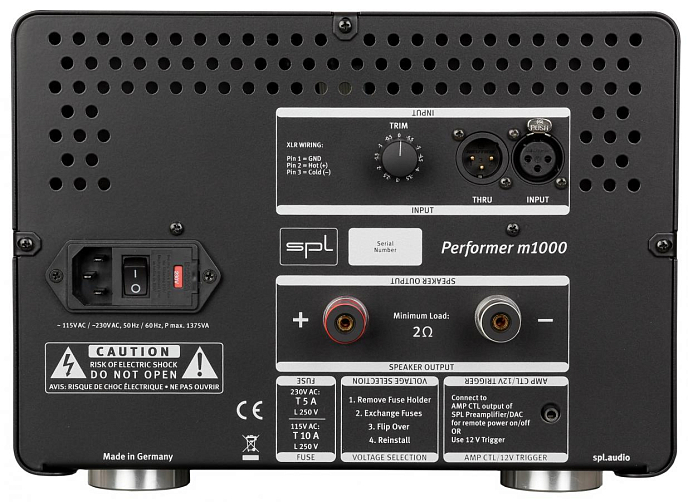

Performer m1000 оснащен входными и выходными разъемами Neutrik XLR для симметричного подключения. Входной сигнал пассивно маршрутизируется к выходному разъему для подачи, например, на второй усилитель мощности, чтобы реализовать схему подключения bi-wiring.
Уровень входного сигнала можно понижать корректирующим поворотным переключателем от 0 до -5,5 дБ с шагом 0,5 дБ. Это полезно для формирования оптимальной зоны комфортного прослушивания стереоконтента в акустически неоптимальном помещении. В конфигурации с подключением по схеме bi-wiring или в студии с несколькими комбинациями акустических систем это позволяет выравнивать громкость АС, имеющих разную эффективность.
Разъемы для подключения АС — позолоченные винтовые клеммы. К клеммам можно подключить кабели со штекерами типа «банан» или с оголенными проводами диаметром до 4 мм.
