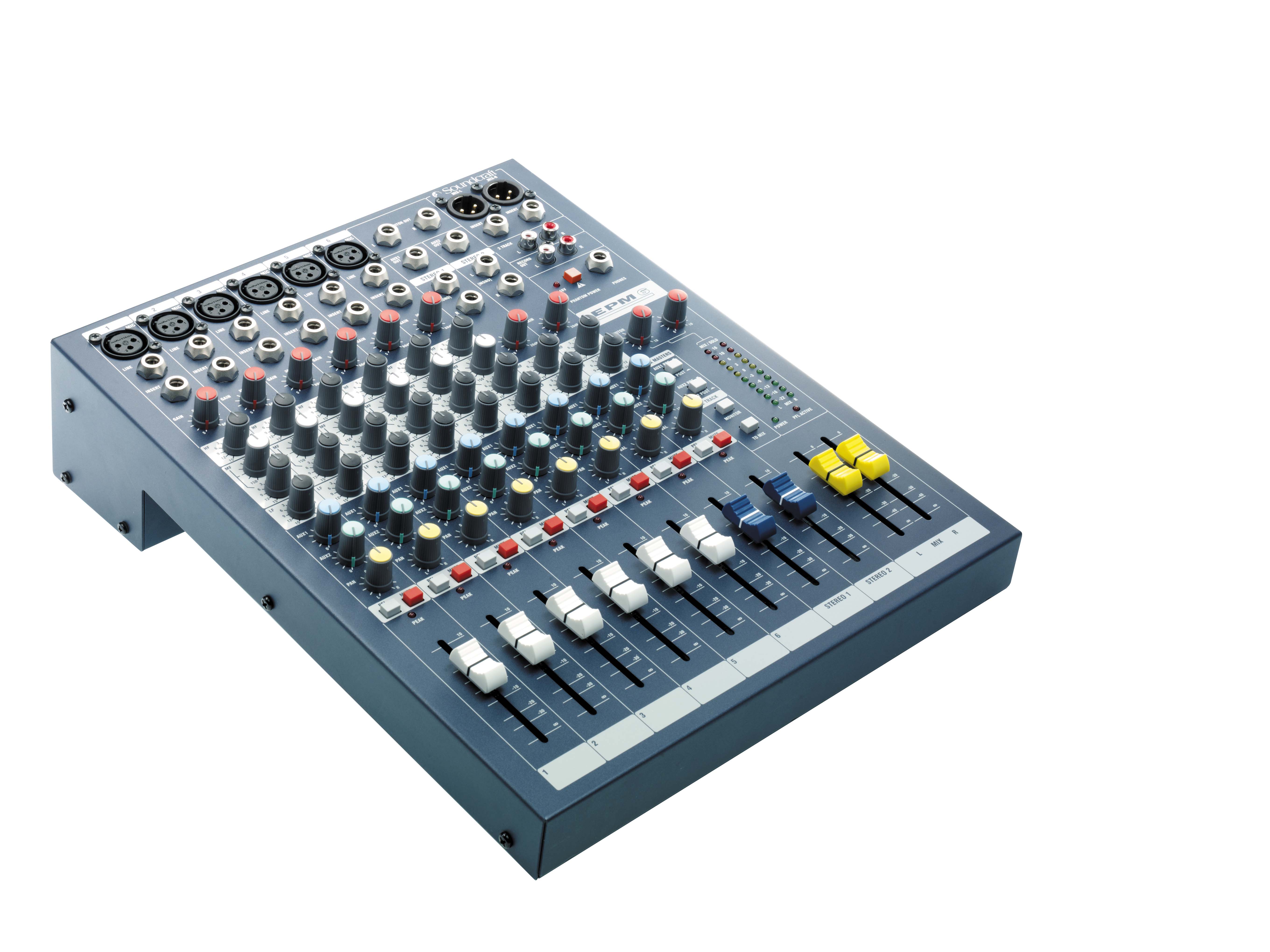

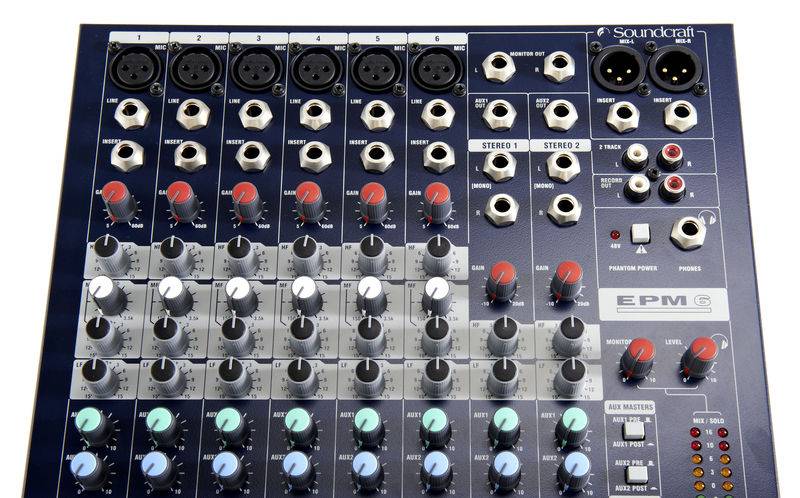

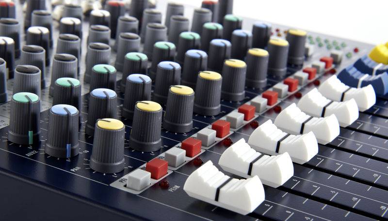

Одним из представителей данной серии является микшерный пульт EMP6, который выполнен в компактном корпусе и имеет обновленный дизайн. Компактность обеспечивается применением новых 60 мм фейдеров, которые являются более точными, надежными и хорошо себя зарекомендовавшими в других сериях микшерных пультов.
SOUNDCRAFT EPM6
Наличие моноканалов

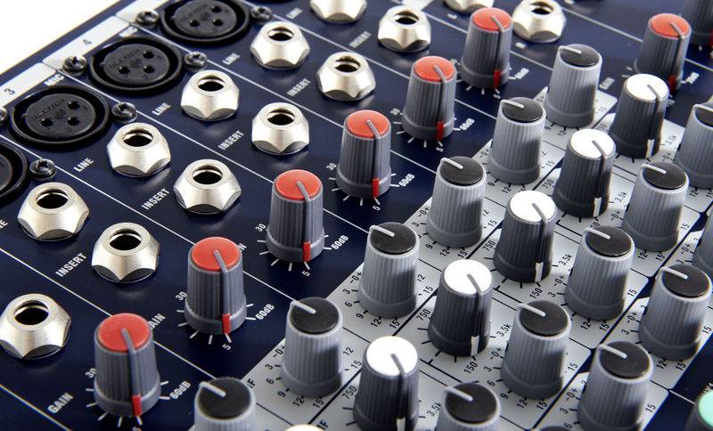

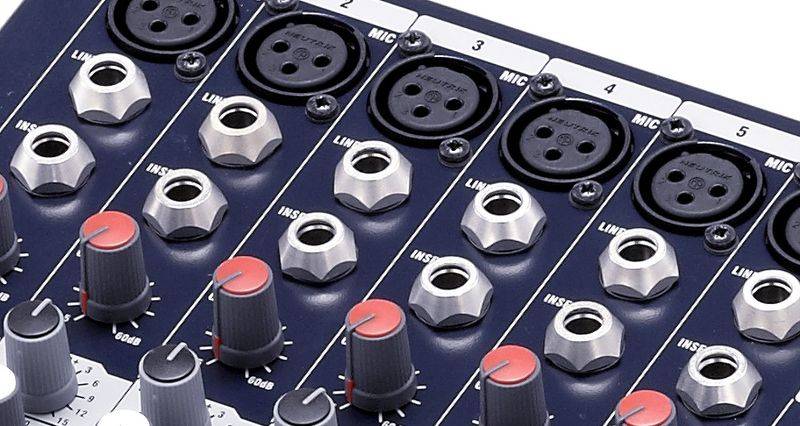

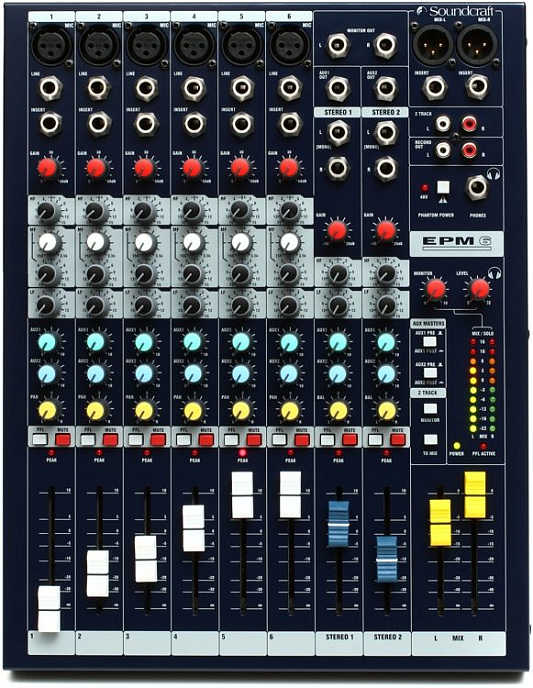

Пульт имеет 6 моноканалов, каждый из которых оснащен микрофонным XLR входом, линейным 1/4″ jack входом, 1/4″ jack входом INSERT и регулятором уровня (от +5 дБ до +60 дБ).
Наличие стереоканалов
Пульт имеет 2 стереоканала для подключения 3-х полюсных 1/4″ jack разъемов. Стереоканалы используются для подключения клавишных инструментов, драм машин, синтезаторов, кассетных устройств или устройств обработки сигнала. Данные входы являются симметричными и поддерживают высококачественный сигнал. При специальной разводке 1/4″ jack разъемов позволяется использовать несимметричный сигнал, при этом длина кабеля должна быть минимальной.
Эквалайзер
Встроенный эквалайзер имеет возможность осуществлять точную настройку звука при помощи изменения звуковых частот и позволяет добиться более лучшей разборчивости речи на концертных программах.
Для моноканалов предусмотрен 3-х полосный эквалайзер с возможностью изменять частоты в среднем, низком и высоком диапазоне. В среднем диапазоне видоизменения частот разрешается от 150 до 3500 Гц.

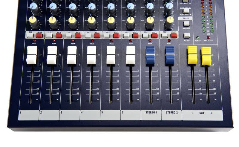

Также имеются регуляторы уровня внешних эффектов Aux Sends, которые используется для установки отдельных миксов для FOLDBACK, EFFECTS или записи, регулятор панорамирования PAN, который устанавливает уровень сигнала на определенном канале (левый или правый канал), кнопка PFL, отвечающая за прослушивание в наушниках, кнопка MUTE, отвечающая за отключения сигнала на канале и общий регулятор громкости канала.
Как и моноканалы, стереоканалы также имеют высокоточный 2-х полосный эквалайзер с ручками регулировки частоты, ручками посыла на внешний процессор эффектор, регулировкой баланса, кнопками PFL, MUTE и общим регулятором громкости.
SOUNDCRAFT EPM6

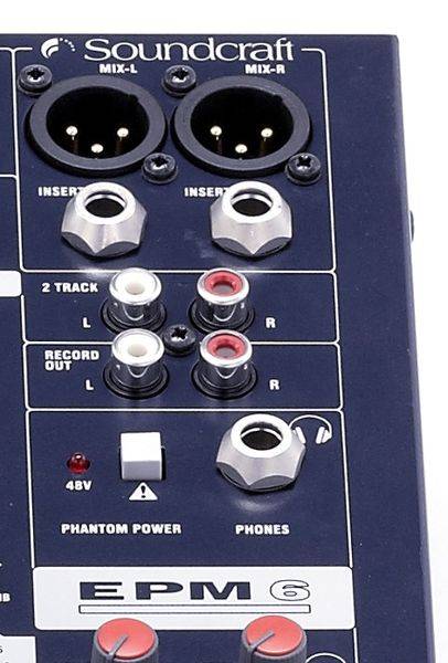

Мастер-секция
Мастер-секция оборудована регуляторами управления общей громкостью, индикатором наличия питания, индикатором PFL, который показывает, что на одном из каналов включено прослушивание в наушниках, 10 сегментный индикатор уровня сигнала, кнопки выбора позиции 2 TRACK и AUX MASTER, регуляторы управления громкостью мониторов и наушников.

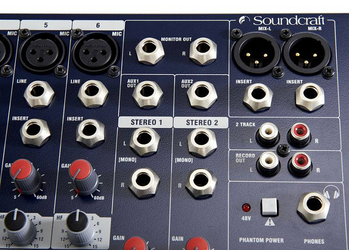

Также эта секция имеет специальную кнопку включения фантомного питания для возможности подключения конденсаторных микрофонов, 1/4″ jack вход для наушников, RCA 2 TRACK вход и RCA AUT RECORD, 2 х 1/4″ jack входа INSERT, 2 х XLR выхода на активную акустику, 2 х 1/4″ jack выхода на мониторы и 2 х AUX выхода для возможности подключения внешних процессоров эффектов.

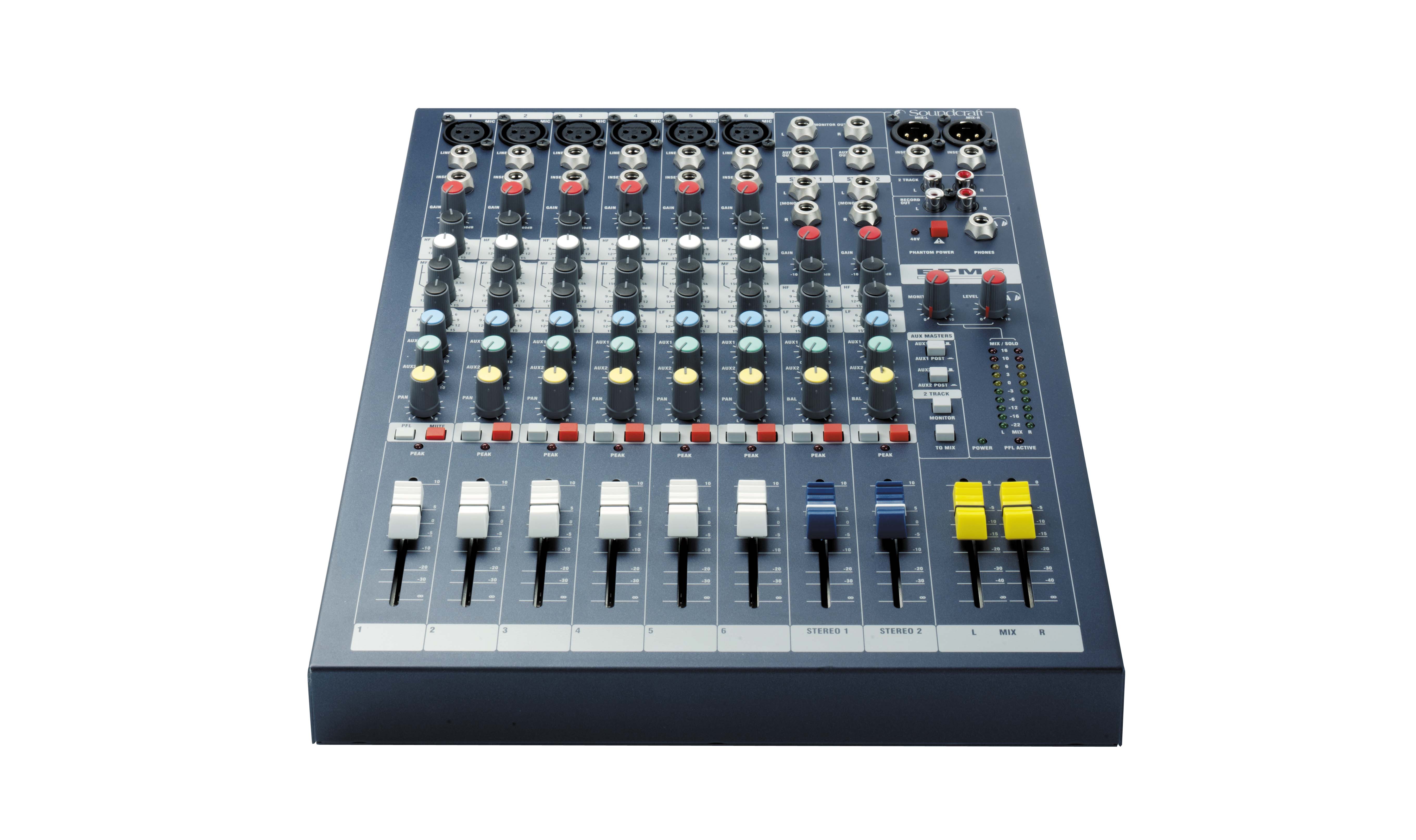

Микшерный пульт SOUNDCRAFT EPM6 – это качественное и недорогое решение для небольшой студии, репетиционной базы или кафе. Тут есть 6 моно-каналов с микрофонными предусилителями и 2 стерео-канала – этого вполне достаточно для стандартной рок-группы из 3-5 человек. На каждом моно-канале есть трёхполосный эквалайзер с параметрической серединой, а на стерео-каналах – обычные двухполосные эквалайзеры. Пульт имеет богатые возможности по коммутации: подключение внешнего процессора эффектов, вход и выход на разъёмах RCA, выход на мониторы, выход на наушники, XLR выходы на активные колонки
